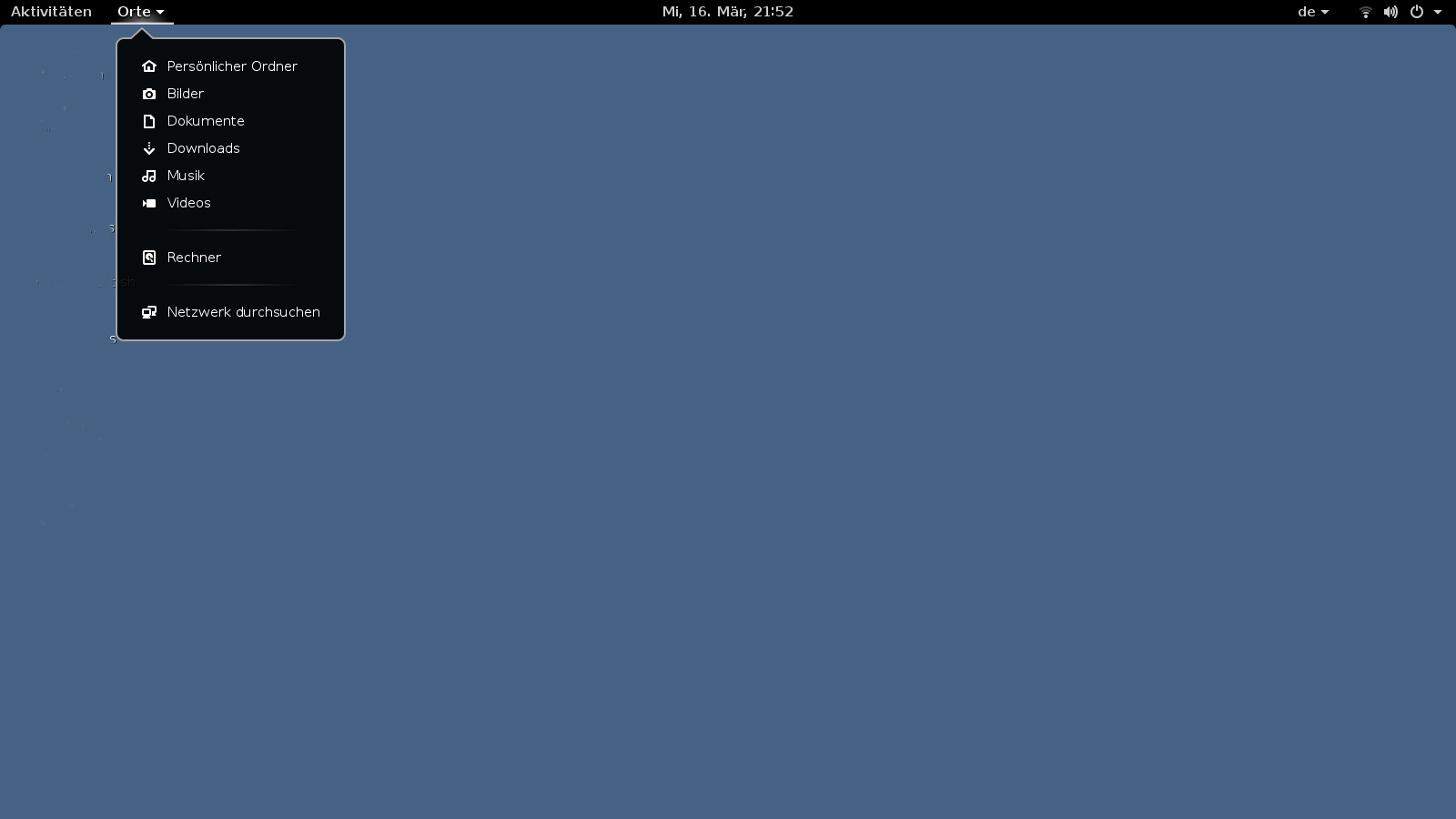

Hallo.
Obwohl Debian Jessie, was das Thema customizing angeht, im Gegensatz zu
seinen Vorgängern noch relativ unflexibel ist, habe ich mein System
mittlerweile etwas individueller gestalten können.
Was ich gerne noch ändern würde, aber trotz des Einsatzes der
Suchmaschine meiner Wahl nicht hinbekommen habe, ist, dass auf dem Bild
gezeigte Menü um einige Verzeichnisse meiner Wahl zu ergänzen.
Hat jemand eine Idee, wo oder beziehungsweise in welcher config-File die
Einstellungen dieses Menü-Panels zu finden und ggf. änderbar sind?
OP
ozo schrieb:
>Mir dünkt das ist gnome?
Korrekt. Ganz vergessen das mit anzugeben.
Also, der in dem Artikel genannte Menüpunkt "Lesezeichen hinzufügen"
funktioniert.
Diesen Punkt hat auch meine Suchmaschine zuvor ausgeworfen, ABER und das
ist mir erst gerade eben aufgefallen.
Scheinbar kann man diese Option 'Lesezeichen ...' nicht wählen, wenn der
Ordner um den es geht, über dieses, ich nenne es Mal Panel-Menu
aufgerufen wird. Dann ist diese Option ausgegraut.
Ruft man es dagegen per Hand auf oder via dem Nautilus-Symbol in dem
linken Desktop-Panel (Win-Taste), dann geht es auf einmal.
Perfekt, herzlichen Dank!!!
