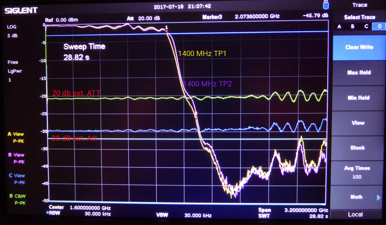

Im Anhang ein Bild der Vermessung zweier 1400MHz TP's und zum Vergleich
zweier Dämpfungsglieder mit jeweils 20dB und 30dB.
Ob die Willigkeit am Ende der Frequenz auf meine Koaxleitungen oder den
SA zurückzuführen ist, habe ich noch nicht untersucht.
Siehe auch die linke untere Ecke des Spektrums.
