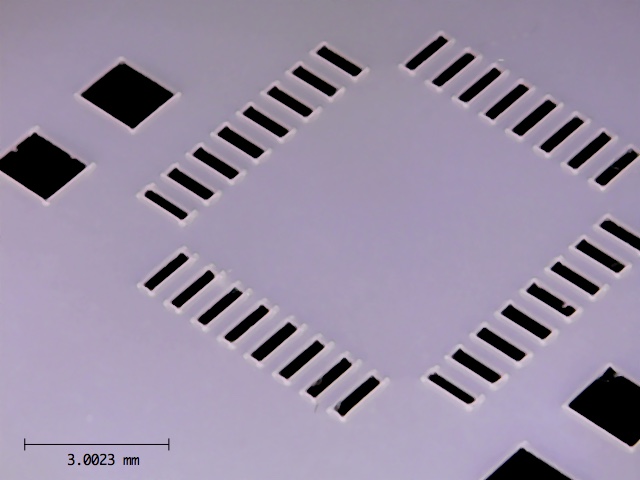

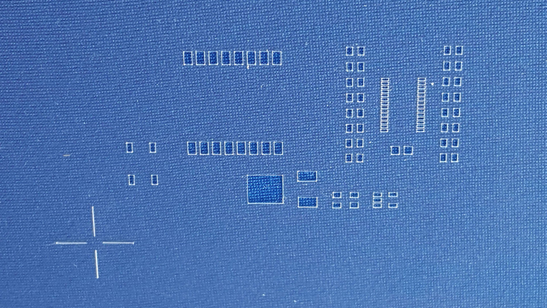

Ich habe jetzt mal ein kleines Tutorial zum Schneiden von SMD Stencils
online gestellt:
http://servokit.com/blog/2016/03/17/cutting-smd-mylar-stencils-with-a-silhouette-cameo/
Ergebnis siehe Anhang.
Gruß, Axel

Ich habe der Maschine mal hinterher gegoogelt.
> "Die Kreativmaschine verarbeitet Papier, Vinyl, Fotokarton, Klebe- und
> Textilfolien"
(http://www.hobbyplotter.de/produkte/schneideplotter/schneideplotter-2/silhouette-cameo/)
Deine Schablone sieht aber sehr nach Blech aus. Geht das denn gut? Oder
ist das eine andere Variante bzw. noch etwas nachgerüstet?
Weil witzig sieht's ja schon aus :)

Danke für das Tutorial. Drei kleine Ergänzungen:
- Der Portrait funktioniert genau wie der Cameo mit gerber2graphtec,
eben nur bis A4. Hab ich hier zu Hause.
- es gibt ein nützliches GUI (g2g_gui.py)
- hier
http://www.mikrocontroller.net/articles/SMD_Löten#Reflow-Techniken
hab ich vor ein paar Wochen ein paar Bilder/Erläuterungen zum Thema
hinterlegt. Nur zur Ergänzung.
