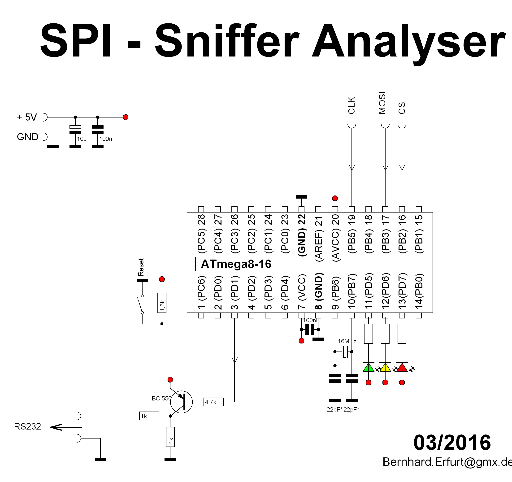

Ein kleines Beispiel eines SPI-Sniffers.
Der 16MHz getaktete SPI-SLAVE liest den SPI-Datenbus mit,
sammelt die Datenbytes in den SRAM
und gibt sie anschließend per USART / RS232 wieder aus.
Vorteil dieser Version:
- ein "schneller" SPI-BUS kann mitgelesen werden
Nachteil dieser Version:
- maximal 1000 Datenbytes, dann wird die Datenaufzeichnung beendet
- es kann nur MOSI oder MISO, also nur eine Datenrichtung
  gelesen werden
Anmerkung zum RS232-Protokollaufbau:
- die Datenübertragung beginnt mit 3 x '*'
- anschließend folgen 1000 Databytes
Bernhard

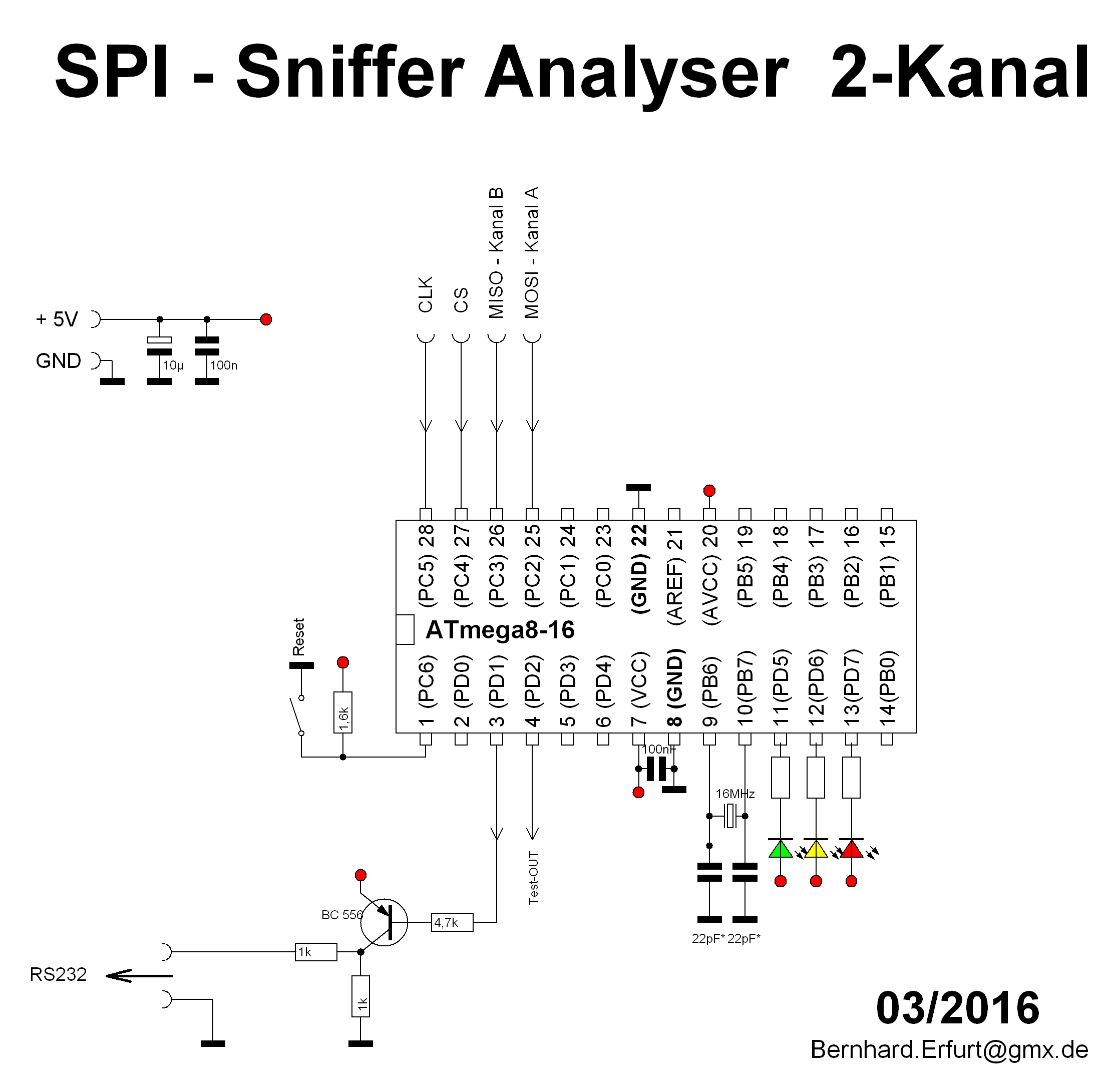

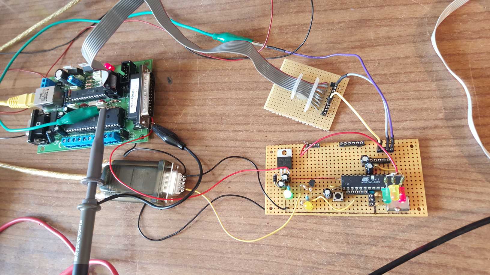

OP #4511769
Die 2 Kanal Software SPI Variante mit 1000 Byte.
Vorteil:
- 2 Kanäle, also MISO und MOSI lassen sich gleichzeitig überwachen
- die SPI-Pins lassen sich problemlos umprogrammieren
Nachteil:
- nicht ganz so schnell, bis max. ca. 500kHz SPI-Takt
- die Datenübertragung beginnt mit 4 x '*'
