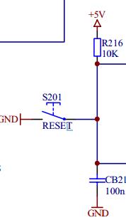

ich habe hier einen µC Board (1), das ich gern über einen anderen µC (2)
reseten würde. Beide besitzen die gleiche Versorgungsspannung von 5V und
eine gemeinsame Masse. (1) besitzt zum reseten außerdem einen Schalter.
Diese aktuelle Schaltung ist in der angehängten Grafik dargestellt. Ich
würde jetzt gerne durch schalten eines Pins von (2) den (1) reseten. Da
würde sich ja (soweit meine Kenntnisse das zulassen) eine NPN Schaltung
anbieten?
Leider bin ich da überhaupt nicht fit. Ich hätte sogar noch ein paar
BC547a hier rumliegen, evtl. könnte man die verwenden. Wie könnte denn
so eine Schaltung aussehen?
Vielen für eure Hilfe!!

... japp. Mehr ist dazu fast nicht zu sagen. Außer, dass es natürlich
komische Zustände geben könnte, wenn uC2 einen Reset macht (sprich der
Ausgang wird hochohmig, bis das Programm wieder häuft. Ist dann ein
interner Pullup am werkeln? Weiß man nicht.
Hier vielleicht noch mal über externen Pullup, bzw. Pulldown, je nach
gewünschtem Verhalten, nachdenken.

Kannst aber auch eine Diode nehmen.
µC Ausgang o---|<|---o Reset Eingang des 2. µC
Oder den Transistor als Diode missbrauchen:
                  Nicht verwenden
                    |/    BC547
Reset Eingang o-----|
2. µC               |\>
                      o Ausgang 1. µC
