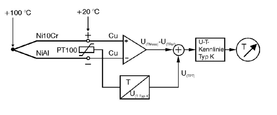

Ich möchte gerne eine Temperatur messen, und in Abhängigkeit vom
Messergebnis verschiedene LED's schalten:
<60°C --> grüne LED
60°C - 65°C --> gelbe LED
>65°C --> rote LED
Die Temperatur soll mit einem Thermoelement Tyk K gemessen werden, da
ich ein schnelles Ansprechverhalten benötige.
Ich würde gerne eine ähliche Schaltung wie im Anhang benutzen, jedoch
kann ich mir den U/T-Wandler am Ende sparen. Ein einfache 2 bit
Analog-Digital-Wandler sollte reichen, da ich nur bei bestimmten
Schwellen schalten möchte und nicht die Temperatur expliziet wissen
muss.
Meine Fragen:
Was für ein Verstärker benötige ich für mein Typ K und wo finde ich
einen T/U (T Typ K) Wandler?
