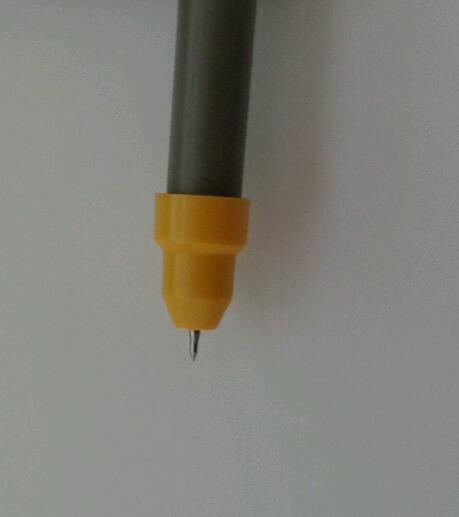

Ich habe neu ein Rigol DS1074Z und bin dran mich mit dem neuen Spielzeug
vertraut zu machen. Meine Oszi-Erfahrung beschränkt sich auf ein gutes
aber extrem grosses und schweres Tektronix-Speicherscope, damals noch
mit richtiger Kathodenstrahlröhre... jetzt das Scope bei Bedarf einfach
mal auf den Tisch stellen zu können ist schon toll!

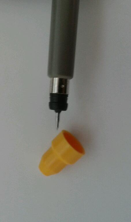

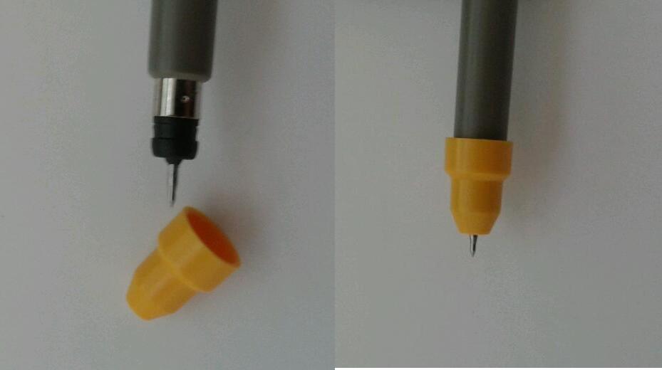

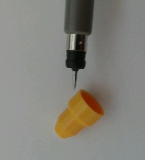

Aber zu meiner Frage: Die Tastköpfe haben eine gelbe Schutzhülse, welche
nach meinem Verständnis aufsteck- und abnehmbar sein sollte. Diese hält
aber nicht bzw wenn sie mal zufällig "hängenbleibt" dann nicht
zuverlässig. Fotos sind attached. Fehlt da irgend ein Teil oder habe ich
das Funktionsprinzip nicht verstanden?
(Sorry: Finde keinen Weg die überzähligen Bilder zu entfernen)

Ich habe das Handbuch auch, danke.
Meine Frage an die anderen Rigol-Besitzer hier im Forum ist: Sollten
diese gelben Abdeckungen nicht "aufklickbar" sein wie die "Hakenklemme"?
Beim gelben Teil "klickt" bzw klemmt es nicht... Entweder mach ich was
falsch, oder vielleicht fehlt was oder stimmt sonst nicht mit dem
Tastkopf.
Wär ja grundsätzlich schon praktisch den Masseteil beim "Rumstochern"
abdecken zu können wenn's eng wird...

Bei meinem Rigol "RP3200" Tastkopf klickt die gelbe Kappe auch nicht.
Sie hält aber trotzdem ganz gut. Man muß schon etwas kräftiger ziehen um
sie abzubekommen.

Sieht denn die Tastspitze sonst gleich aus wie bei mir auf dem Photo?
Vor allem die vorstehende schwarze Isolation interessiert mich. Daran
und am Rand müsste ja das gelbe Teil halten.
Ich fand diesen Kommentar hier:
http://www.eevblog.com/forum/testgear/retractable-hook-tip-on-rigol-ds1054z-scope-doesn't-stay-on-its-probe-!/
"On my Rigol, I found the black insulator between the probe pin and
ground sleeve hadn't been fully pushed home on 2 of my probes and the
accessories didn't sit properly till I'd pushed them in properly"
Allerdings kann ich bei mir nichts "schieben", und die Klemme rastet
problemlos ein. War da aber noch nicht allzu "gewalttätig" da ich nichts
kaputt machen möchte.
