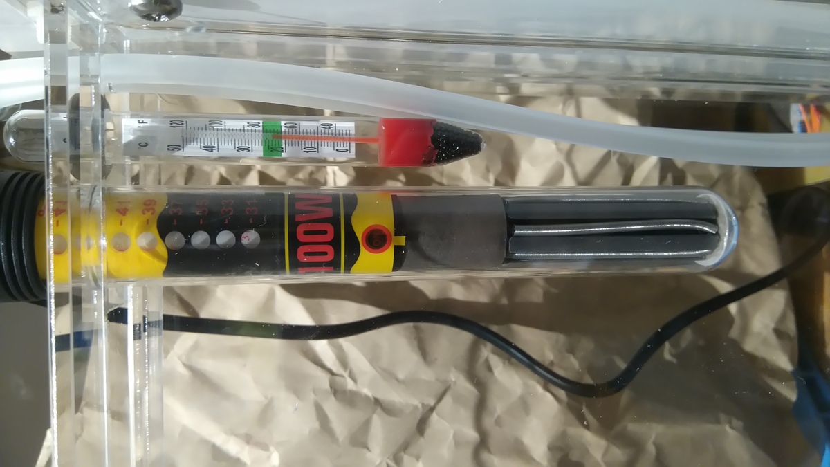

Hi ich habe jetzt das ätzgerät 1 von reichelt, allerdings sehe ich an
meinem Heizstab keine Markierung welche den Füllstand anzeigt, in der
Anleitung konnte ich auch keine angaben dazu finden
Kann mir da jemand weiterhelfen?
Lg
#4513036
Moin
soweit auffüllen das im kalten Zustand die Spirale im Heistab bedeckt
ist,
das ist die rote Markierung auf Deinem Heizstab.
Auf dem Heizstab ist doch eine min/max Makierung.
Wichtig: Wenn die Ätzbrühe warm ist, nie kaltes Wasser nachfüllen,
sonst platzt irgendwas immer.
Holger
