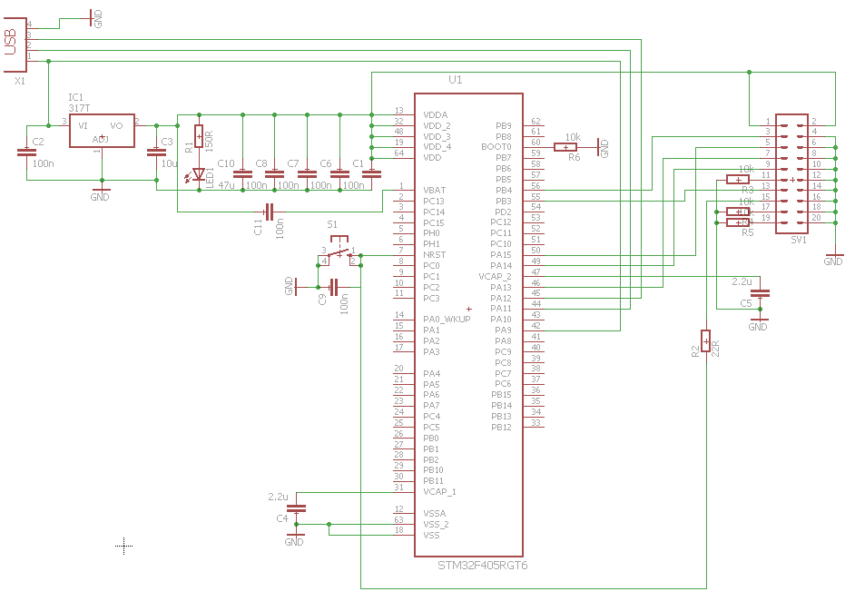

Guten Tag zusammen,
ich komme aus der Welt der Atmega-Controller und versuche mich nun in
ersten Schritten auf einem ARM STM32F405. Aus Spaß an der Hardware habe
ich für erste Schritte keines der bekannten Experimentierboards
verwendet sondern habe mir ein eigenes kleines Board mit einem Adapter
auf einer Lochrasterplatine aufgebaut. Dies war auch auf Anhieb
erfolgreich: Mit CoIDE und einer Quick&Dirty-Anleitung konnte ich einen
der GPIOs zum Toggeln bringen. Daher gehe ich momentan davon aus, dass
die MCU richtig beschaltet ist.
Im nächsten Schritt kämpfe ich nun damit, mittels STM32CubeMX nur die
aktuell benötigten Treiber zu verwenden – und genau hier setzt meine
Frage an bzw. komme ich seit gut einer Woche nicht weiter:
Ich habe mir von CubeMX den Initialisierungscode für die Verwendung der
Komponenten DAC und ADC erzeugen lassen. TIM4 ist auf die interne Clock
eingestellt (ein externer Taktgeber ist momentan nicht angeschlossen).
Im ersten Schritt möchte ich wieder einen GPIO-Port toggeln lassen(PC13)
und habe dafür mittels System Workbench for STM32 einen GPIO-Port
innerhalb von MX_GPIO_Init (von CubeMX erzeugt) wie folgt konfiguriert:
/* USER CODE BEGIN 4 */
__HAL_RCC_GPIOC_CLK_ENABLE();
GPIO_InitTypeDef  GPIO_InitStructure;
GPIO_InitStructure.Pin = GPIO_PIN_13;
GPIO_InitStructure.Mode = GPIO_MODE_OUTPUT_PP;
GPIO_InitStructure.Pull =  GPIO_PULLUP;
GPIO_InitStructure.Speed =  GPIO_SPEED_HIGH;
HAL_GPIO_Init(GPIOC, &GPIO_InitStructure);
/* USER CODE END 4 */
Im Hauptprogramm  rufe ich die Funktion zum toggeln wie folgt auf:
/* USER CODE BEGIN 2 */
HAL_GPIO_TogglePin (GPIOC, GPIO_PIN_13);
/* USER CODE END 2 */
Unerfreulicher Weise ist dem Aufbau außer einem Wechsel des Ports PC13
von low auf high keine Reaktion zu entlocken – und das unabhängig ob ich
bei der GPIO-Konfiguration einen PullUp oder PullDown konfiguriere (das
Kompilieren ist erfolgreich). Da ist also irgendwo der Wurm drin.
Da nicht nur der ARM-Prozessor als solches für mich Neuland ist sondern
auch die Entwicklungsumgebung die auf Eclipse basiert, erhoffe ich mir
auf diesem Wege ein wenig Hilfestellung zu bekommen, in welche Richtung
ich meine Fehlersuche lenken sollte. Ich selber habe momentan keinen
Ansatz mehr und sitze etwas ratlos vor meiner Platine…
Schaltplan und main.c habe ich angehangen. Wenn weitere Dateien benötigt
werden stelle ich diese auch gerne zeitnah bereit.
Im Voraus schon herzlichen Dank für etwaige Rückmeldungen und die damit
verbundene Mühe: Christian

Gast #4513273
was funktioniert genau jetzt nicht, leuchtet die LED nicht obwohl PIN
PC13 auf HIGH geht, oder geht es dir um die anderen funkktionen wie den
Timer und ADC bzw. DAC ?

Gast #4513296
Aus dem Datasheet:
PC13, PC14, PC15 and PI8 are supplied through the power switch. Since
the switch only sinks a limited amount of current
(3 mA), the use of GPIOs PC13 to PC15 and PI8 in output mode is limited:
- The speed should not exceed 2 MHz with a maximum load of 30 pF.
- These I/Os must not be used as a current source (e.g. to drive an
LED).

#4514863
  /* Infinite loop */
  /* USER CODE BEGIN WHILE */
  while (1)
  /* USER CODE END WHILE */
  /* USER CODE BEGIN 3 */
  /* USER CODE END 3 */
Dein Code macht eh genau das was du programmiert hast?
Es wird PC13 getoggelt (ich nehm mal an von low auf high) und dann
"nop"-ed dein F405 fröhlich vor sich hin.
Was genau hast du von dem Programm erwartet?
Du initialisiert zwar einen Timer, den ADC und DAC, startest aber gar
nichts davon und tust auch sonst nichts außer "while(1)".
