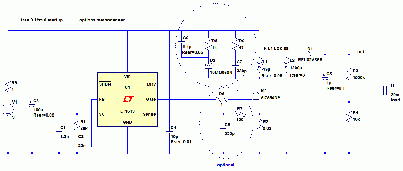

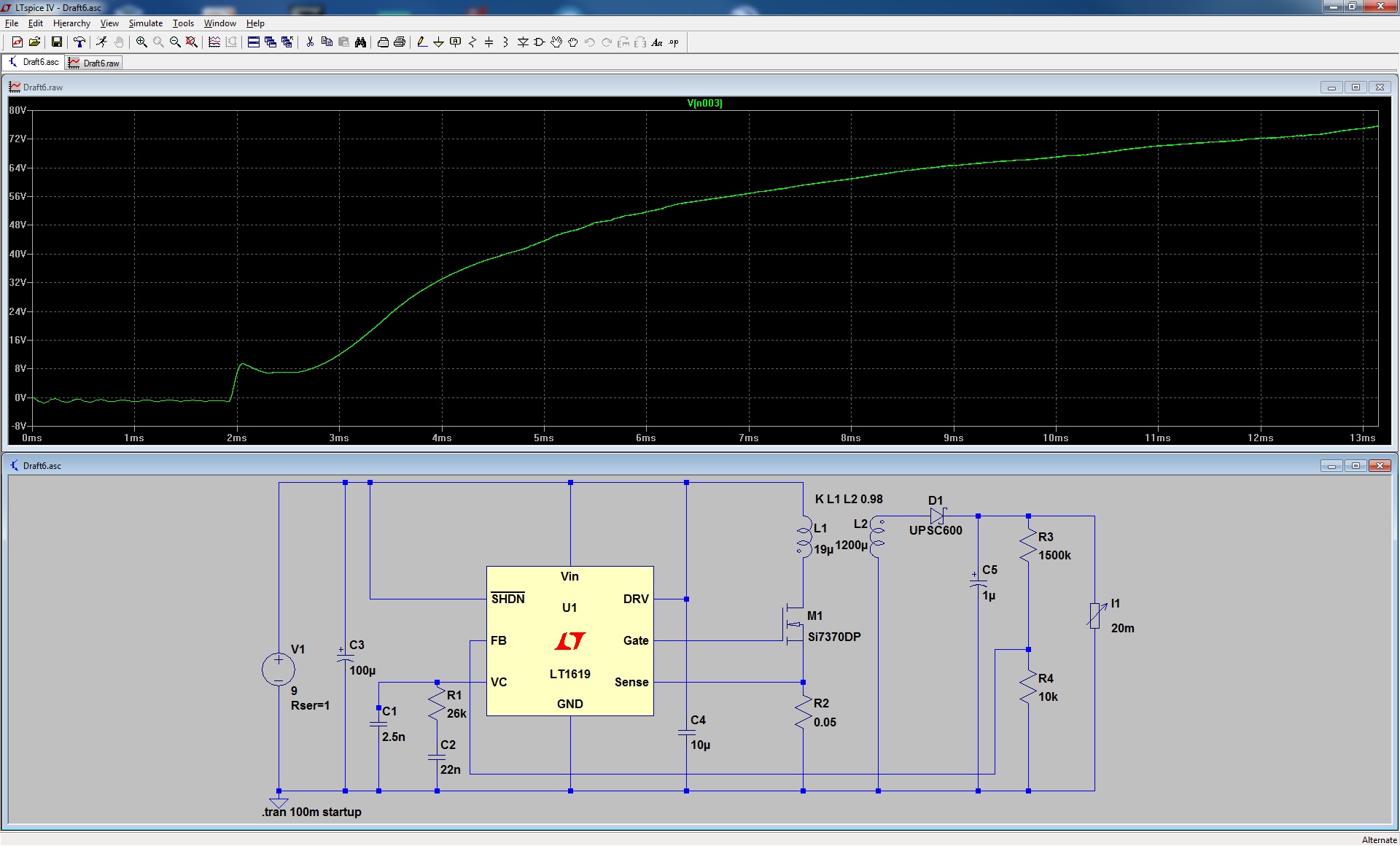

Ich habe ein Schema in LT Spice nachgezeichnet, und wollte dann
simulieren.
Ich möchte mit einm Flyback-Trafo (1:8, primär 18uH) eine Spannung von
ca 180V mit 20mA Strom realisieren.
Hierzu habe ich den LT1619 hergenommen.
http://cds.linear.com/docs/en/datasheet/1619fa.pdf
Auf Seite 16 des Datenblatts ist eine Flyback-Schaltung gezeigt, jedoch
mit einem anderen Trafo. Das sollte ja aber keine Rolle spielen.
Als Mosfet habe ich ein sehr ähnliches verwendet.
Meinen Trafo hab ich wie folgt gerechnet
L2 = L1*((N2*N2)*(N1*N1))
Ergibt 1219uH für die Sekundärwindung.
Nun...

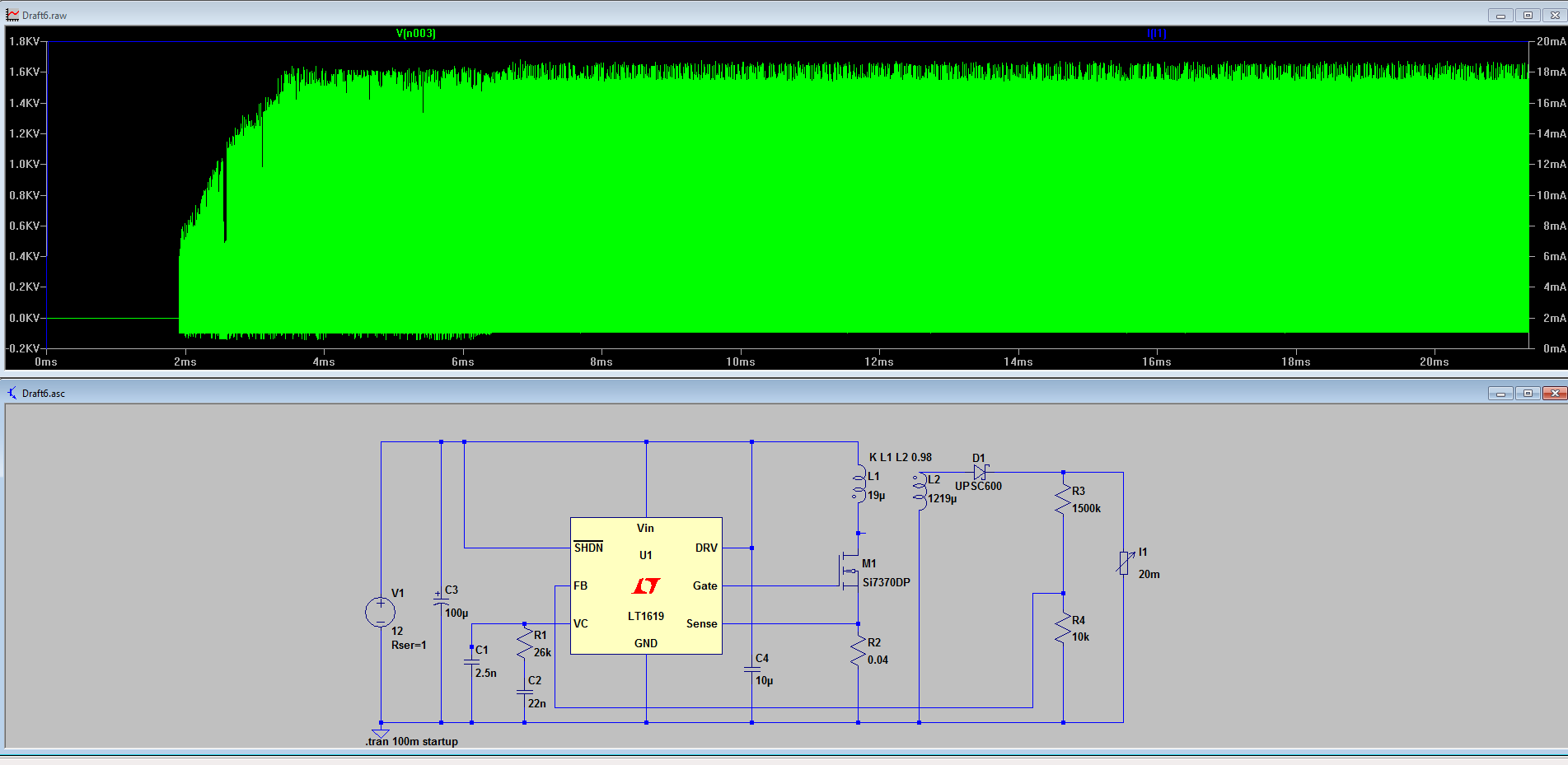

Die Simulation liefert ein technisch unmögliches Ergebniss. und zwar
1600V @ 20mA. Bei 12V 1A Input.
Kann mir hier jemand sagen wo das Problem ist?
Bild und .asc im Anhang
Gast #4514968
Die Formel für L2 ist zwar falsch, denn es muss L2 = L1*N2²/N1² heißen.
Aber da N1 = 1 ist spielt das keine Rolle.
Was mir auffällt, du hast den Kondensator auf der Sekundärseite
vergessen.
Zum Verstädnis solcher Schaltungen ist die Seite von Schmidt Walther
sehr gut. da kann man erstmal etwas spielen um zu verstehen.
http://schmidt-walter-schaltnetzteile.de/
viel glück.

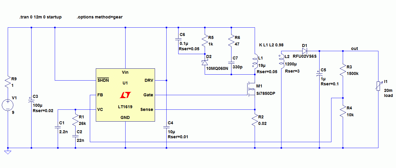

#4515178
Hallo Johnny,
So richtig "schön" wurde der Stromverlauf im eingeschwungenen Zustand
mit
.options method=gear
Hast du wirklich 1 Ohm Serienwiderstand in der Quelle?
Der 1Ohm Innenwiderstand der Quelle kostet schon mal 0,3W
Verlustleistung.
Im Anhang die zwei modifizierte Versionen.
Selbst die 12ms zu simulieren kostet schon 10Minuten auf einem 3GHz
Rechner.
Helmut
PS: Ich empfehle im Layout die Extra-Bauteile vorzusehen. Weglassen
kannst du die dann bei der Bestückung immer noch.
Der 1 Ohm Gatevorwiderstand ist zunächst mal nur ein Platzhalter.

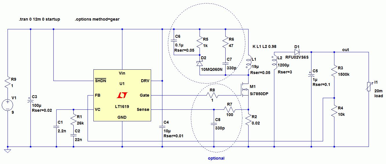

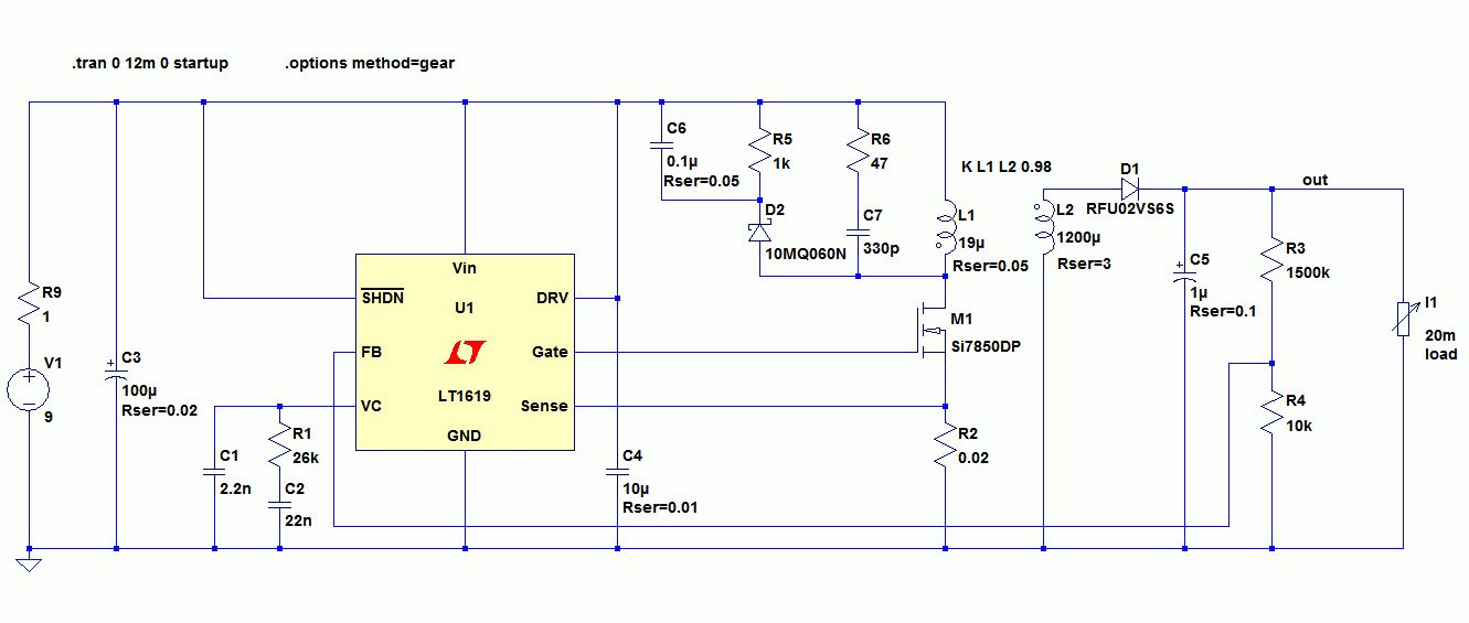

Hallo
Vielen Dank für die angepasste Schaltung flyback1a.asc
Diese funktioniert wunderbar in der Simulation, jedoch worde der Sense
Widerstand auf 0.02 Angepasst, dann fliessen ca 3A am Trafo.
Der Trafo hat aber leider nur 1.5A peak. Wenn ich den Widerstand auf
0.04 anlpasse, erreiche ich nur 130V.
Bedeuted das, das der Trafo nicht geeeingnet ist?
