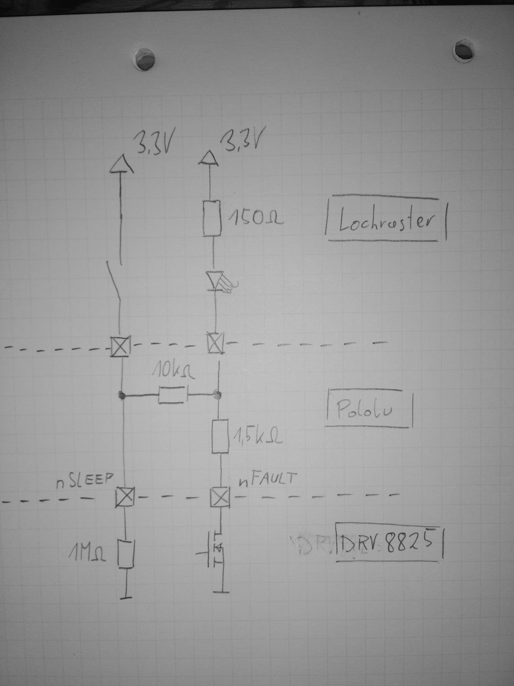

ich braue gerade eine Platine mit einem DRV8825 Schrittmotortreiber und
habe darin einen Schaltungsfehler. Der mittlere mit "Pololu"
beschriftete Teil der Schaltung wurde nicht beachtet. Das wird
korrigiert und soll nicht Thema dieser Diskussion sein.
Mir geht es darum: Warum ist das Fehlverhalten der Schaltung so wie es
ist? Ich denke es gibt da etwas, was ich noch nicht ganz verstanden
habe.
Meine Schaltung findet ihr anbei.
Das Verhalten ist folgendermaßen:
*) Wenn Schalter geschlossen ist, ist der Schrittmotor in Betrieb und
lässt sich steuern.
*) Wenn Schalter offen ist und die Netzteilspannung (nicht im Bild)
klein ist (~8 - ~12V), ist der Schrittmotor ebenfalls in Betrieb und
lässt sich steuern.
*) Wenn Schalter offen ist, und die Last-Stromversorgung größer wird (~
12 Volt), dann
-- zwitschert der Schrittmotor hochfrequent
-- spüre ich Vibration (allerdings keine Drehung) an der
Schrittmotorwelle
-- flackert die LED.
Wenn ich mit dem Multimeter an nSLEEP messe, ist der Schrittmotor in
Betrieb. Das Messergebnis ist ~1,7V.
Ein Berühren von nFAULT mit dem Multimeter hat keinen Einfluss auf die
Schaltung. Messergebnis ebenfalls ~1,7V.
Ich vermute, dass die Stromregelung des Treibers (eingestellt auf 1,7A)
den nSLEEP-Pin toggeln lässt.
Die Frage die sich mir stellt ist:
Wo kommt die Energie her, die LED flackern zu lassen?
Ich denke nicht, dass der Transistor hinter nFAULT durchschaltet, denn
laut Datenblatt müsste er im Fehlerfall in Selbsthaltung gehen bis ich
den Fehler quittiere. Sonst gibt es aber nichts, was die LED auf Masse
ziehen könnte. Es kommt quasi nur die Stromregelungs-EMV in Frage. Nur:
Kann die wirklich derart stark sein? Das wundert mich, ich hätte die
wirkenden Energien nicht so stark eingeschätzt. Ich bin aber auch recht
unerfahren was Elektronik anbelangt.
Vielen Dank für Hinweise!

"Ich denke nicht,".... dass der Transistor hinter nFAULT durchschaltet,
..."laut Datenblatt müsste"
.....Sonst gibt es aber nichts, was die LED auf Masse
ziehen könnte.
.....Es kommt quasi nur die Stromregelungs-EMV in Frage. Nur:
"Das wundert mich"
Miss einmal Ströme , Spannungen , Frequenzen "im Pfad der LED".
Mit den ermittelten Messwerten kannst du dann weitere Vermutungen
anstellen.
