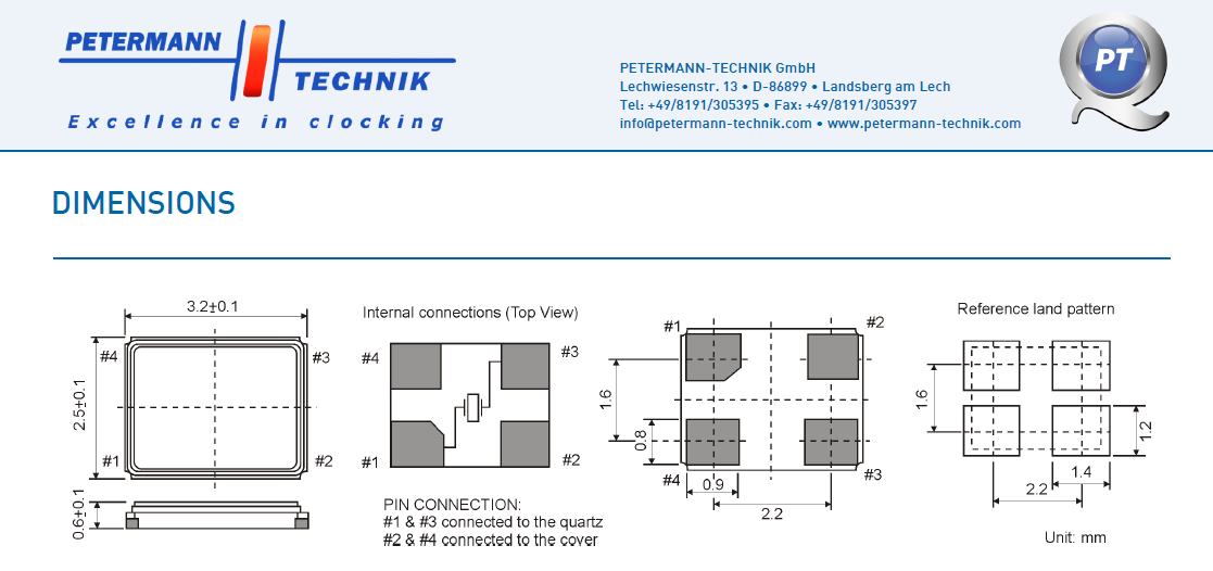

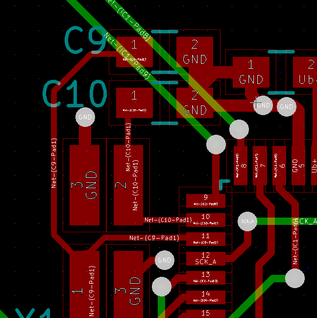

im Anhang ein Datenblatt und ein Screenshot (Kann den zweiten nicht
löschen, sind identisch) vom Layout.
Nutze ich einen zwei Pin 16MHz Quarz habe ich kein Probleme. Versuche
ich den XT23 zu nutzen, reagiert mein MCU nicht.
Als Kondensatoren habe ich jeweils 22p, was bei einem CL von 10pF passen
sollte.
Was machen ich falsch?
von Mitlesa (Gast)
> sollte.
Und wo sind die?
2 Kilometer entfernt? Dann hast du was falsch gemacht.
von Heiko G. (heikog)
Ist das layout des XT32 nicht spiegelverkehrt ? Im Datenblatt scheint
die Ansicht von unten auf die Pads dargestellt zu sein.
Ausserdem sollten die beiden anderen Pins evtl nicht angeschlossen
werden. Im Datenblatt steht
Pin #2 and pin #4 are connected through cover, in case connected to
GND. Frequency might be drifted.
Das könnte evt. bedeuten das verbinden dieser Pins mit Gnd eine
Frequenzverschiebung verursacht.
von Atmega16M1 (Gast)
Mitlesa schrieb:
> Und wo sind die?
Oben sieht man den einen, daneben der andere. 2 Kilometer sollten es
nicht sein.

von Mitlesa (Gast)
> nicht sein.
Die lange Leitung ist sehr unglücklich gewählt. Noch dazu haben
die Kondensatoren vermutlich keinen kurzen Massebezug zum Controller.

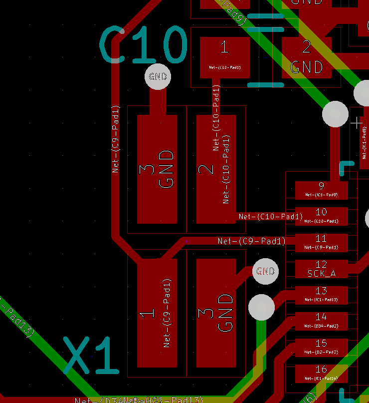

Im Anhang sodass man etwas mehr sieht :)
Ist bei dem MCU nicht so einfach. Wenn jemand eine bessere Idee hat,
würde ich mich freuen.  Allerdings klappt es ja mit einem 2 Pin Quarz
wirklich sehr gut. Warum sollte dann der hier nicht genau so gut
mitspielen?
von Mitlesa (Gast)
Ja so schaut es besser aus.
Ist sozusagen genehmigt.

von HolgerS (Gast)
Das Datenblatt zeigt das Pinout von unten!
Dein Gehäuse ist spiegelverkehrt.
Gruß Holger...
> Gruß Holger...
Das kann man ja einfach testen. Wenn die anderen beiden Anschlüsse mit
dem Gehäusedeckel verbunden sind schliessen sie die Oszillatoranschlüsse
des Prozessors kurz wenn das layout spiegelverkehrt ist.
Heiko
So ist es.
Und das Gehäuse sollte nicht an GND angeschlossen werden, denn im DB
steht in etwas holprigem Englisch:
Note
connected to GND. Frequency might be drifted.

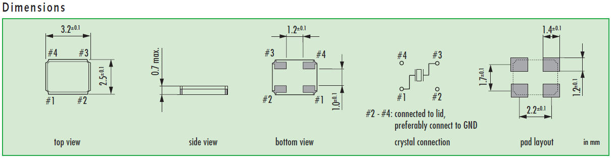

von Bastian W. (jackfrost)
Sicher ?
Wenn man sich das Bild oben ansieht, dann ist das Pad unten rechts das
einzige das angeschrägt ist. Bei den Dimensions ist hingegen das Pad 2
oben rechts schräg. Also sollte das dann doch das Pinout von oben
sein.
Gruß JackFrost
Bastian W. schrieb:
> dann ist das Pad unten rechts das einzige das angeschrägt ist.
Sehr kurios ist es aber auch, das Pad 2 schräg zu machen, wo doch
sonst alle Welt den Pin 1 markiert...
Hab jetzt mal diesen Quarz vom China Mann versucht:
http://www.aliexpress.com/item/Free-Shipping-Passive-patch-crystals-5032-16-MHZ-16-000-MHZ-four-feet-5-3-2/1918979400.html
Hier ist Pin 4 angeschägt :) Naja .. geht aber auch nicht...  ich werd
se mal verkehrt anlöten... :)
Die gute Nachricht: es verwenden soweit alle namhaften Hersteller das
selbe Pinout.
Die schlechte Nachricht: das ist genau andersrum wie im Layout.
Und die überraschende Nachricht: diese Abschrägungen sind quasi
beliebig... :-/
In der Tat, es ist wirklich Spiegelverkehrt. Nu gehts 1a.
Danke an euch alle für die Hilfe!
