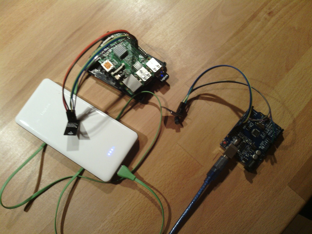

Hi all,
erst jetzt hab ich die Transceiver nRF24L01+ bei ebay für ein paar Cent
entdeckt, leider bekomme ich die Dinger nicht zum miteinander
kommunizieren :-(
Ich habe
- einen Arduino UNO und
- Raspi's vorzugsweise den gerade freien Pi2.
- 2x nRF24L01+ (Elko angelötet)
Die Lib für den UNO hat von Anfang keine Probleme beim kompilieren
gemeldet.
Ich nutze derzeit: http://tmrh20.github.io/RF24/
Die Lib's für den Raspi Jessy war schon aufwendiger zum laufen zu
bringen.
Der SPI in der /boot/config.txt aktivieren.
Pinbelegung CE-> GPIO25, CSN->CE0
RF24 radio(RPI_V2_GPIO_P1_22, RPI_V2_GPIO_P1_24, BCM2835_SPI_SPEED_8MHZ);
Die einzige Lib die bei mir keine Probleme hat:
        https://github.com/stanleyseow/RF24
(wobei die readme's im Verzeichnis irgendwie bei allen Libs gleich ist.)
WICHTIG für Pi2 SPI: vorm kompilieren: in den MAKEFILE's
    -march=armv6zk in -march=armv7-a ändern und
in der bcm2835.h
    #define BCM2835_PERI_BASE               0x20000000
    in 0x3F000000 ändern
Wenn ich jetzt die gettingstarted.cpp oder transfer.cpp starte.
Vorher hab ich noch:
- die nodes bei beiden festgelegt:
uint64_t addresses[] = { 0x65646f4e31,0x65646f4e32};
- und
    printf_begin(); // bei arduino
    radio.printDetails();
bekomme ich:

Sowohl Senden als auch Empfangen geht ins Leere.
    Rate: 0.00 KB/s
    Payload Count: 0
  etc
    Now sending
    failed
    Failed, response timed out.
  usw..
Kann mir jemand weiterhelfen?
Was muss beim Sender / Empfänger identisch sein?
Und mit welchem Befehl kann ich was anpassen?
Grüße aus LA
ralphi

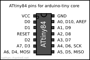

Schreib ich gleich noch was zum ATTiny84:
Ich nutze hierfür den älteren Arduino SDK 1.5.8 (wegen Digispark als 2.
SDK installiert)
Diese Anleitung war gut:
http://www.madebymarket.com/blog/dev/attiny-and-nrf24l01.html
Hierfür benötige ich den bootloader Attiny84 8MHz:
http://code.google.com/p/arduino-tiny/
dadurch ändern sich die Pins wie im Bild.
Folgende Libs brauchts noch:
https://github.com/jscrane/RF24
https://github.com/jscrane/SPI  ** ATTiny ist diesmal Master (MISO,
MOSI)
einfach die Zip als Bibliothek importieren
DI   4   // PA6
DO   5   // PA5
USCK 6   // PA4
SS   3   // PA7
