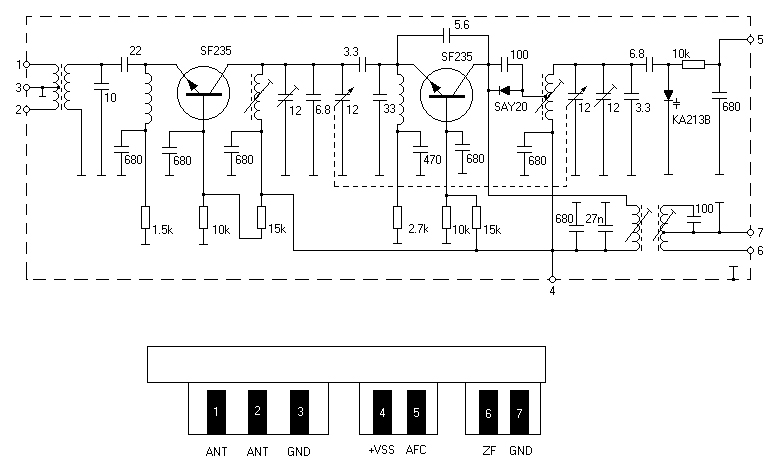

Besorg dir so einen Drehkondensator mit UKW-Tuner:
http://www.pollin.de/shop/dt/Mzc5ODkzOTk-/HiFi_Car_HiFi_Video_TV/HiFi/Ersatzteile/FM_Tuner_RFT_4413_13_02.html
Dann bau den ZF-Verstärker und den Demodulator dazu. Falls du dann noch
Lust hast, kannst du auch noch das Frontend durch ein Selbergebautes
ersetzen.

> Also den Drehko mit dem Aufsatz hab ich schon (:
> So, ich hatte mir vor einiger Zeit mal die Gekauft:
http://www.pollin.de/shop/dt/NTI0OTk4OTk-/Bauelemente_Bauteile/Aktive_Bauelemente/IC/A225D_TDA1047.html
> Kann ich mit denen einen Superhet realisieren?
Ob das der richtige Tuner ist?
http://www.broeselsworld.de/sonstiges/allgemein/RFT-Tuner_4413-13.jpg

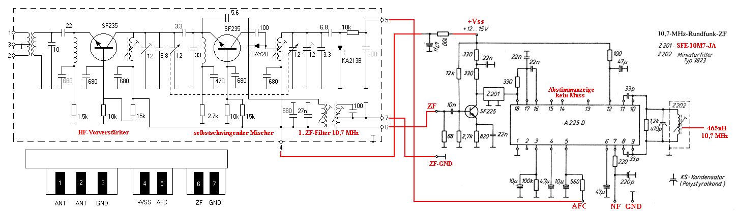

Schaltung eines ZF-Verstärkers:
https://putzlowitsch.de/wp-content/uploads/2008/10/zf-modul-a225d.png
Da ist schon fast alles zusammen, außer den ZF-Filtern. Die beiden
Schaltungen muss man nur noch zusammenfügen. Ich würde keramische
ZF-Filter empfehlen, 10,7 MHz mit einer Bandbreite von ca. 150 kHz.

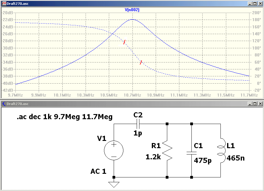

> Schaltplan wäre auch cool. (;
Zur Vereinfachung können Feldstärke- und Mittenanzeige entfallen.
Ebenso der zweite Schwingkreis am Demodulator, welcher vermutlich einen
etwas geringeren Klirrfaktor bewirkt. Durch die Bedämpfung mit dem 1,2k
Widerstand wird die Güte soweit reduziert, bis der Phasengang im
gewünschten Bereich ausreichend linear wird. Da die
Schwingkreis-Kapazität angegeben ist, kann die Induktivität leicht
berechnet werden.

Und der Drehko, ist der schon im Modul angeschlossen?
von Manu (Gast)
Und was ist der/das Z201?
von karadur (Gast)
Hallo
Z201 steht oben rechts im Plan. 10,7MHz Filter.

von Kurt B. (kurt-b)
Die AFC schaut aber ein wenig seltsam aus, oder nicht?
 Kurt
karadur schrieb:
> Hallo
Diese Filter haben doch ein Z_in und Z_out von 330 Ohm.
Wie verträgt sich das mit dem 330 Ohm am Kollektor?
Wäre da nicht eine Drossel angesagt?
(oder sind der RI keine 330 Ohm?)
 Kurt
von B e r n d W. (smiley46)
Der A225 hat einen Gegentaktausgang integriert. Eine andere
Schaltungsvariante verwendet noch einen Widerstand, möglicherweise, um
die Diode negativ vorzuspannen. Im Zweifel müsste man die Diode
umdrehen, damit sie in Sperrichtung betrieben wird. Dann kommt aber die
Frage, ob der A225D richtig rum regelt.
Die Ausgangsimpedanz der Transistorstufe entspricht ungefähr dem
Arbeitswiderstand. Parallel dazu liegt der Kollektor als Stromquelle
mit >>10k, was verglichen mit den 330 Ohm kaum eine Rolle spielt.
