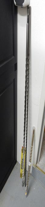

von oszi40 (Gast)
▶ J-A von der H. schrieb:
> musst also durch die Decke
Ob sein Bohrer reicht?
soll wohl.
ich würde langsam gerne mal 'ne Ortungslösung sehen.
und zwar bei "Quick 'n Dirty"
