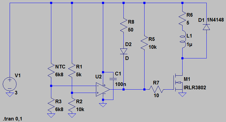

Hi Leute,
ich habe mir ein kleines Heizelement gebastelt und habe noch Probleme
mit der "Regelung". Es besteht aus einem ca. 1cm langem Stahlteil, das
ich mit einigen Windungen Lackdraht umwickelt habe. Insgesamt hat es
etwa 5 Ohm und geschätzt 30 Windungen. Außerdem habe ich ein Loch
hineingebohrt und einen NTC mit Wärmeleitpaste reingeklemmt. Ein
Komparator (LM393) vergleicht nun den NTC mit einem Sollwert wie in der
angehängten Schaltung. Die Energiequelle ist ein kleiner Lipo Akku. Die
Temperatur wird auf 50°C geregelt. Eigentlich hätte ich erwartet, dass
die Temperatur erstmal aufheizt. Dann sollte erstmal abgeschaltet werden
und ein Überschwinger der Temperatur tritt auf. Und dann hätte ich die
Temperatur in Form eines Sägezahn-Signals erwartet. Das Problem: Wenn
der NTC heiß ist, fällt die Ausgangsspannung des Komparators nur auf
etwa 2V ab, was dazu führt, dass der MOSFET nicht richtig schließt.
Zumindest wird er dann warm. Eigentlich ist der Effekt gar nicht so
doof, da die Temperatur so etwas glatter geregelt wird. Ich habe aber
die Sorge, dass die Temperatur bei einem besonders vollen Akku oder
warum auch immer irgendwann mal immer weiter steigt. Hat jemand eine
Idee, wieso die Spannung nicht weiter abfällt?
Irgendwas schein übrigens zu schwingen. Auf den 2V am Ausgang des
Komparators ist ein schwacher Rippel von 1,15 MHz zu erkennen. Meint ihr
die Schwingungen sorgend dafür, dass der Komparator nie richtig
ausschaltet?
#4517311
Ein LM393 an 3V kann keine 2V messen.
Einfach mal ins Datenblatt gucken bevor man wild rumbastelt.
Entweder ein R2R Rail-To-Rail Komparator, oder die Vergleichsspannungen
reduzieren.
Und wenn man eine Schaltung baut, die die Betriebsspannung (per
Spannungsteiler) zu Vergleichszwecken heranzieht, man aber eingeschaltet
die Betriebsspannung belastet wodurch sie absinkt, der darf sich nicht
wundern wenn es Rückkopplungen gibt.
Man benutzt entweder eine ausreichende Hysterese, oder eine Schaltung
bei der die Betriebsspannungsabsenkung zufällig richtigrum für die
Hysterese kommt.
Gast #4517314
Der Widerstand R8 zieht den Ausgang des Kopmparator ziemlich kräftig
hoch. Ich fürchte, dass der Komparator nicht dagegen ankommt. Vor allem
nicht so geringer Versorgungsspannung.
Gast #4517320
Im Datenblatt steht: Output sink current typ 6mA bei Vo=1,5V.
Du hättest bei 1,5V aber schon einen Strom von ca. 16mA. Und bei weniger
als 1,5V ist der Strom noch höher.
Ich denke, du überlastest den Ausgang des Komparators.
Ohne Hysterese wirst du immer Phasen haben, wo der Ausgang des
Komparators irgendwo zwischen high und low herum hängt. Komparatoren
haben nämlich analoge Ausgänge. Du brauchst aber für den MOSFET ein
digitales Signal.
Du solltest die Schaltung zum Schmitt-Trigger erweitern. Im einfachsten
Fall geht das mit einem Rückkoppelungs-Widerstand.
> Meint ihr die Schwingungen sorgend dafür, dass der Komparator nie
> richtig ausschaltet?
Nein, ich denke das ist nur eine Folge von der fehlenden Hysterese in
Kombination mit den zu hohen Strom (wegen R8).

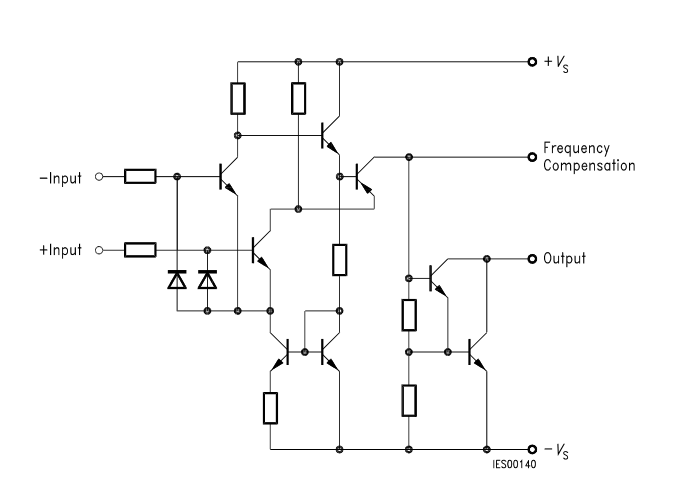

Gast #4517557
Das ist die Innenschaltung dieses Komparators. Es ist eine rein analoge
Schaltung, ohne Hysterese und ohne Mitkoppelung. Also "schaltet" der
Ausgang nicht digital zwischen high und low um, sondern der Übergang
wird gleitend stattfinden.
Gast #4517563
> Guck Dir mal die Innenschaltung eines OPV LM358 an. Die sieht ein
> wenig anders aus. Warum wohl?
> Ist die aus dem Datenblatt, was ich extra gepostet hatte?
Nein ist sie nicht und habe ich auch nicht behauptet. Das ist die
Innenschaltung des Komparators, um den es geht.
a) Wir reden vom LM393, nicht deinem OP-Amp, den du unpassenderweise
hier eingebracht hast.
b) Das ändert nichts an der Sachlage. Beide IC's haben keine
Mittkoppelung und keine Hysterese.
Im Datenblatt des LM393 ist übrigens Voltage Gain mit dem Wert 50..200
angegeben. Bei digitalem Schaltverhalten wäre diese Angabe
sinnlos/falsch.
