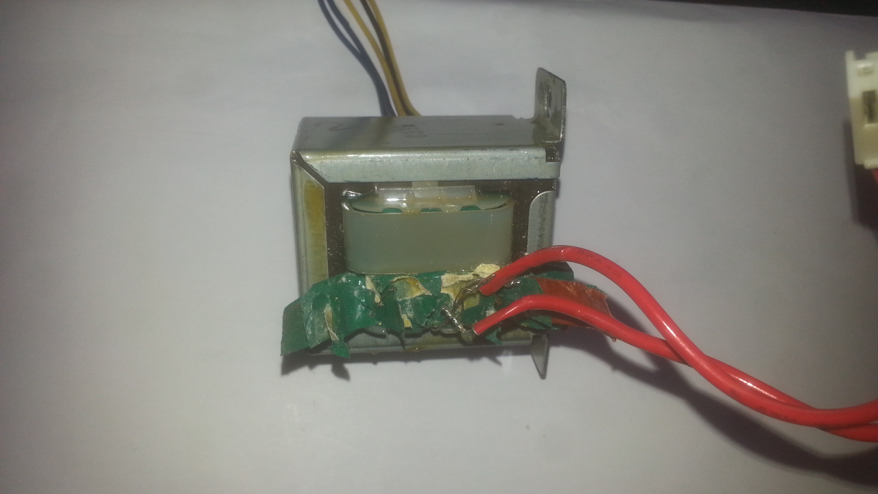

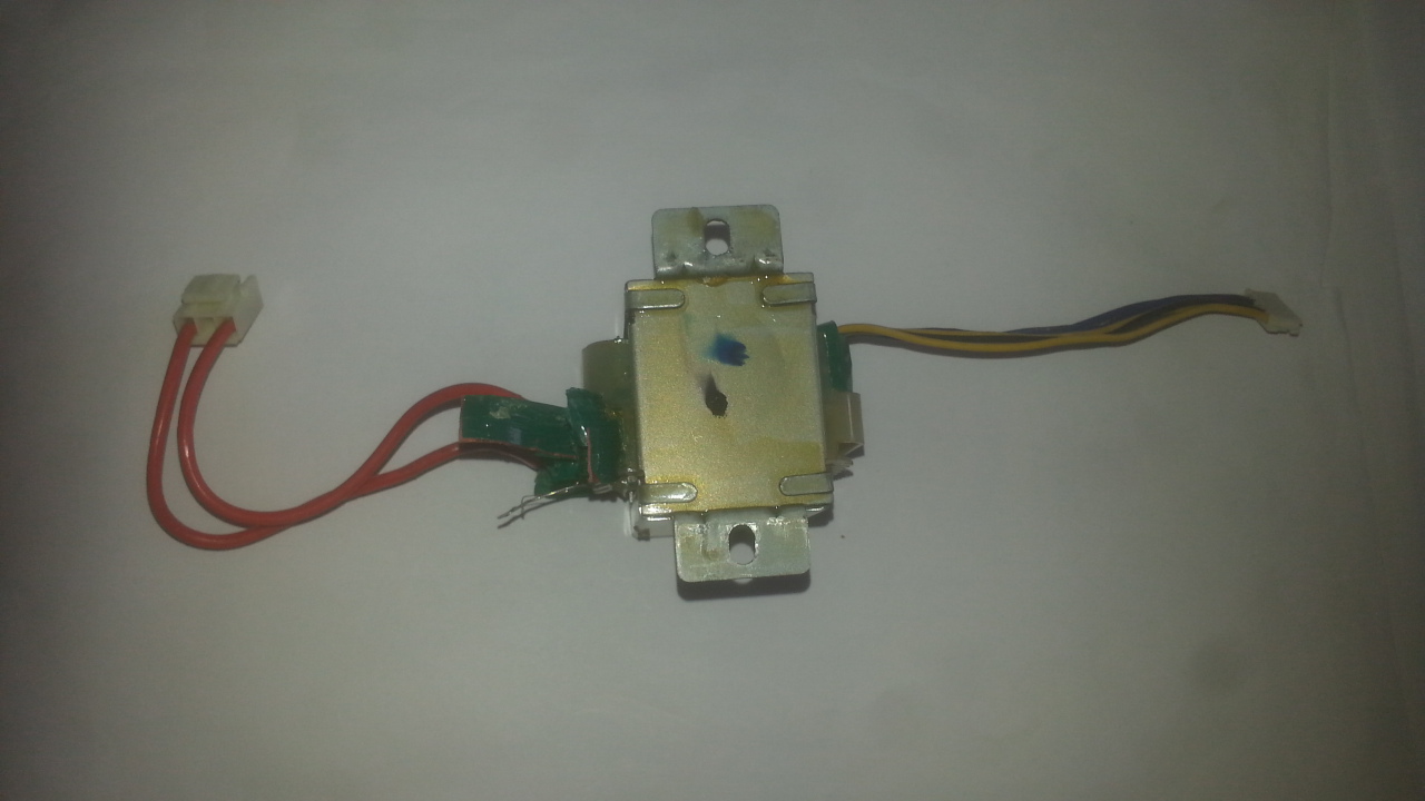

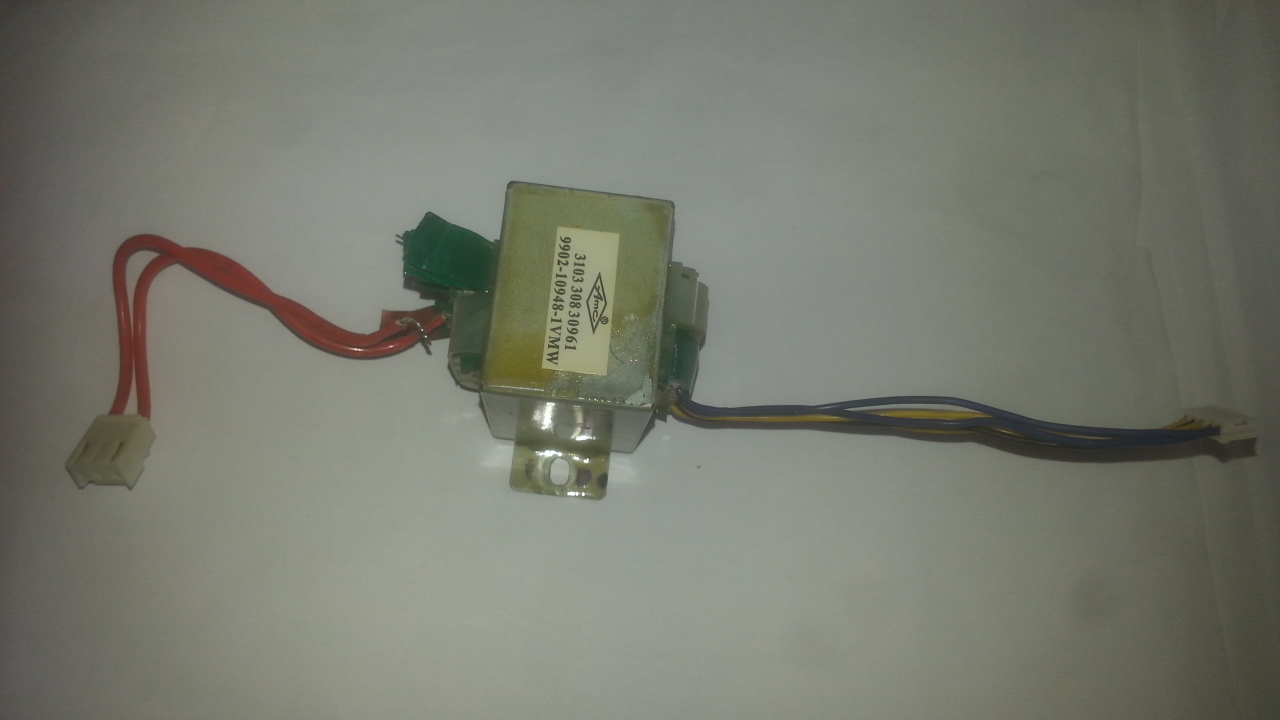

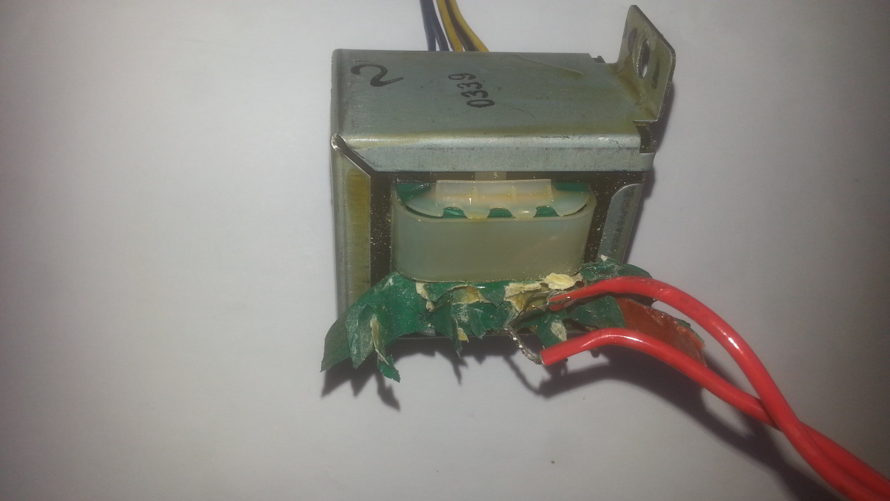

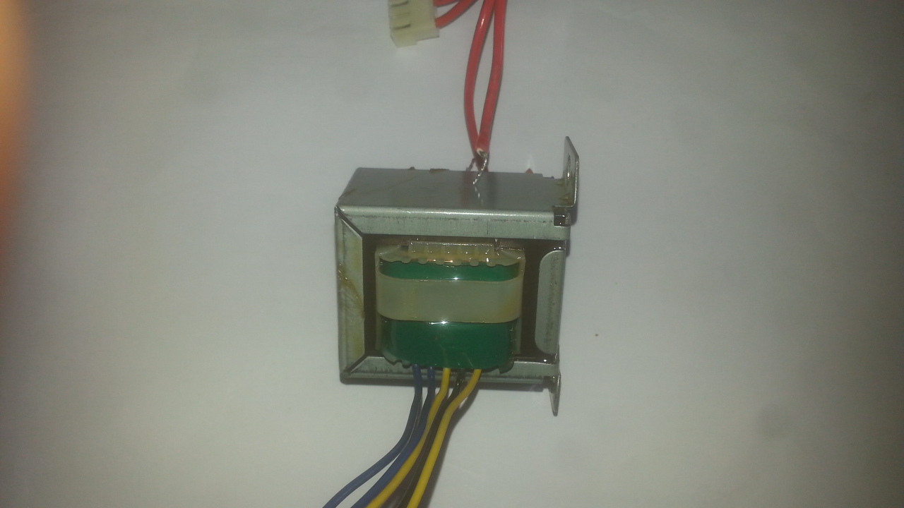

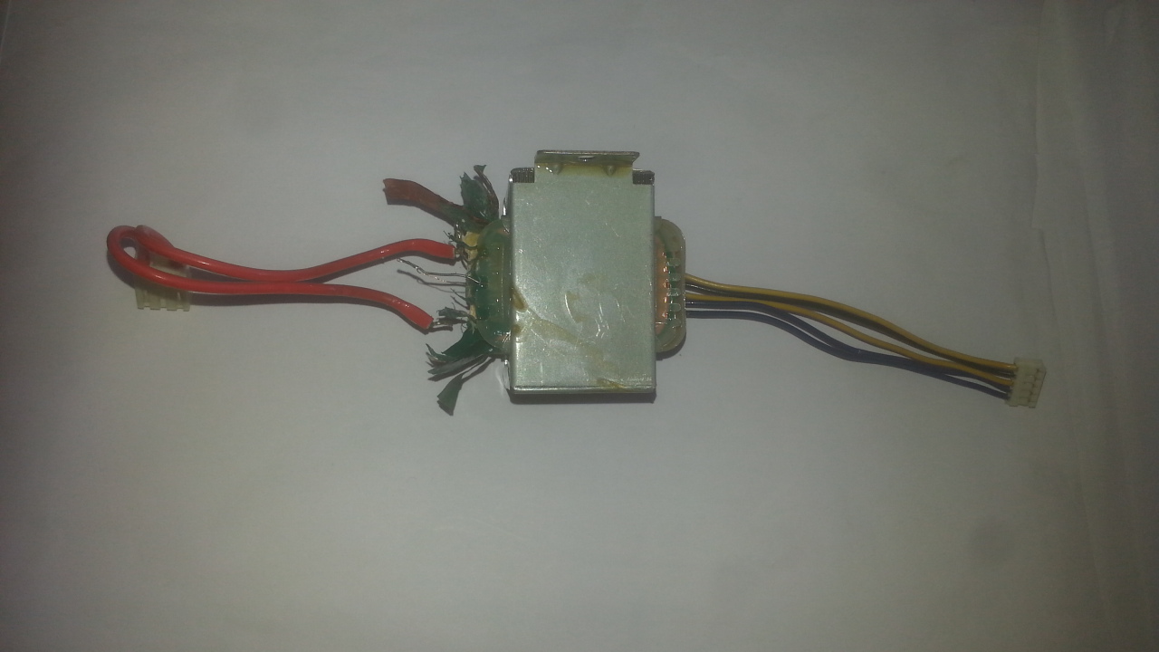

meine Home Cinemaanlage Philips LX9000R/29S ist geringfügig defekt.
Ein Arbeitskollege (Elektroniker) hat in wenigen Minuten das schadhafte
Teil gefunden, aber Philips als solches gibt es ja nicht mehr.
wo bekomme ich jetzt das passande Ersatzteil?
am Hilfstrafo ist folgendess aufgedruckt:
AMC
3103 308 30961
9902-10948-1VMW
im Internet finde ich leider nichts passendes dazu.
die Anlage ist zwar schon ca. 12 jahre, aber eigentlich ist nur dieses
Teil defekt (Blitzschlag?) und ich hänge sehr daran und mag eigentlich
die Wegwerfgesellschaft nicht unterstüzten ;-)
Danke vielmals für eure Hilfe
Jürgen aus Tirol
Gast #4529785
Hallo "Verbuchsler",
kannst du mit den Fotos was anfangen?
Siehst du eine Möglichkeit, das zu basteln oder brauchst du noch was
dazu?
Besten Dank
Jürgen
Gast #4530265
Es sieht aus, als ob die Thermosicherung zerissen wurde.
Überbrücke die mal und hänge den Trafo ohne Last über eine 1A Sicherung
ans Netz.
Wenn er funktioniert, dann setze eine neue mit 120°C ein, mach die
Isolation wieder drum.
