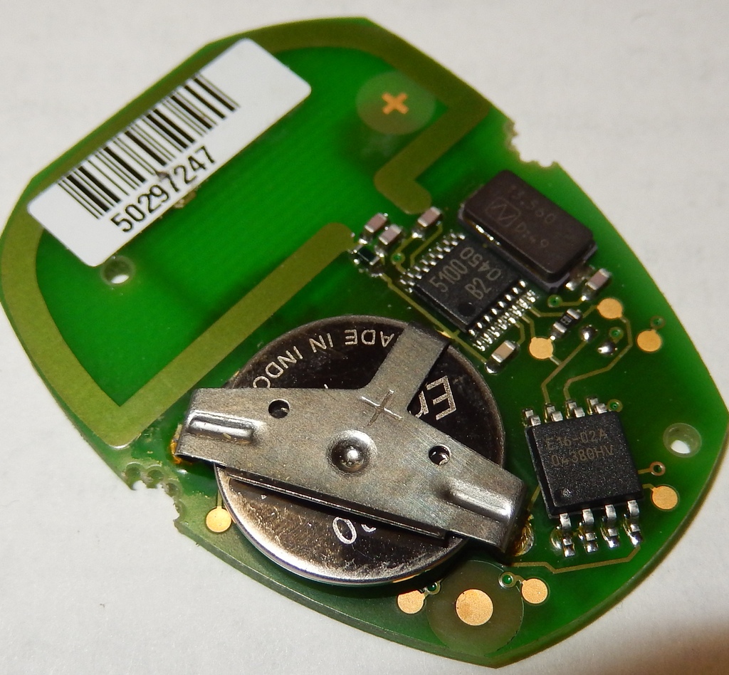

Als Anlage findet sich die Platine unserer Fernbedienung für
unseren PKW. Leider funktioniert diese nicht mehr.
Wir sind damit dann zum Vertragshändler der es auch versucht
hat aber ebenfalls gescheitert ist.
Er konnte uns nur die Bestellung eines neuen Schlüssels für
ca 280 Euro anbieten :(
Habe mir dann einen gleichen Schlüssel gebraucht besorgt.
Die Platine umgebaut und damit erneut hin.
Nun wurde mir mitgeteilt das man gebrauchte nicht ans Fahrzeug
anlernen könnte. :( NUR NEUE angeblich.
Gut, auf der Platine befinden sich scheinbar nur 3 "wichtige"
Bauteile, neben paar Widerständen wenn ich das richtig sehe.
- einem Speicherchip (8-Pin) (E16-02A 04380HV)
- scheinbar der Sendeelektronik (5100 B2 0450)
- einem Quarz der die Frequenz (13.560 D:49) bestimmt.
Leider konnte unser lokaler Elektroniker mir nicht
behilflich sein herraus zu finden was das für ein
Speicher sein könnte mit der Bezeichnung.
Ich habe ja die leise Hoffnung diesen auslesen und dann
auf eine andere FFB schreiben zu können.
Damit sollte (sofern dieser nicht selbst defekt ist)
die Empfänger Platine ja funktionieren und das Fahrzeug
keinen Unterschied bemerken zwischen dem alten und neuen.
Vieleicht kann mir hier jemand helfen dieses Problem
"kostengünstig" zu lösen.
Gruß und Danke
Chris
04380 ist ein asic mit dem ganzen logic und verschlüsselungsalgo zeug.
der andere chip ist der sende-ic, den könnte man tauschen. und den
quarz. aber man könnte auch erstmal anlysieren. aber insgesamt wird dein
know how dazu kaum reichen.
was wäre denn dein tarum-ziel? wie meinst du das zu erreichen?
Klaus.
Hallo!
Ist natürlich nur ein Schuss ins Blaue, aber es scheint das bei solchen
Fernbedienungen oft der Quarz oder Resonator durch Sturz beschädigt
wird.
Vielleicht sollte man erstmal überprüfen ob das Teil noch schwingt, oder
einfach austauschen.
Naja, das Ziel ist es das das Auto
wieder per Funk öffnet ohne einen komplett
neuen Schlüssel bestellen zu müssen.
Also ist der Speicherchip mehr als nur das
und kann garnicht so einfach von unserem
Elektroniker "kopiert" werden ?
Bliebe nur den Sende IC und den Quarz von
ner anderen FFB zu nehmen und dann zu schauen
ob es wieder tut ?
Ich würde mit den einfachsten Sachen anfangen, Quarz tauschen auch weil
der am einfachsten auszuwechseln ist. Kann aber auch nicht schaden
vorher mal allgemein nach Haarrissen zu suchen, oder evtl. kalte
Lötstellen am Batteriehalter, defekte Batterie... Das ist eben ein
stochern im Nebel, aber man kann Glück haben.
Bliebe als Erstes, zu kontrollieren ob der Sender überhaupt arbeitet.
Ich kenne ja nicht die Frequenz, auf der solche Schlüssel senden, (grad
gefunden : auf 898 MHz, das ist oberes Ende des UHF-bereichs) aber eine
Möglichkeit wäre:

Bei dem Aufwand würde ich doch den anderen Sender einprogrammieren
lassen (auch wenn es etwas kostet). Was ist das denn für eine Marke, bei
der sich nur fabrikneue Sender einspeichern lassen?
Nein auf der anderen seite sind nur noch die
Platinendruckpunkte für die Knöpfe.
Batterie wurde schon mehrfach gegen neue
getauscht und in der Werkstatt hiess es der Sender
sendet einfach nix mehr.
Wie wäre es mit:
Speicherchip von der kaputten Fernbedienung ind die Neue umlöten. Die
kaputte FB ist ohnehin nutzlos. Und wenn der Speicherchip hin ist, kann
man ihn auch nicht kopieren. Man verringert schlimmstenfalls die Chancen
das alte Teil zu reparieren bzw. verbraucht den "neuen" gebrauchten
Schlüssel, der eh falsch programmiert ist. Eventuell klappt es so.
Hab vor einer Weile gesehen wie "Profis" Schlüssel kopieren mit einer
Station, billiger als vom Hersteller. Aber dazu muß das Original
Funktionstüchtig sein.
