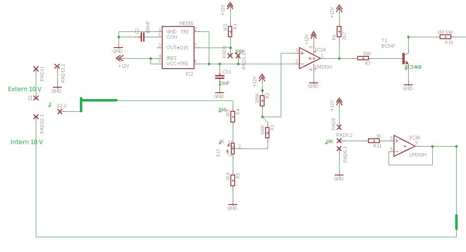

es geht um den angehängten Schaltplan.
Im Prinzip erzeuge ich damit einfach nur ein Rechtecksignal, die 0-10 V
die ich dafür benutze brauche ich um den Duty Cycle einzustellen. Da ich
alle meine Bausteine allerdings sowiso schon mit 12V betreibe wollte ich
die 12 V auch benutzen um die 0-10V intern erzeugen zu können (PAD5).
Nun habe ich aber folgendes Problem. Wenn ich das ganze auf intern
schalte kann ich an meinem 10K Poti (bei PAD5) drehen wie ich will es
ändert sich nichts. Ich habe deshalb die Spannung vor und nach dem
Impedanzwandler (IC3B) gemessen, davor ist alles in Ordnung aber am
Ausgang kommen nur zwischen 0 und 0,4V heraus. Wenn ich den
Impedanzwandler einfach überbrücke funktioniert alles einwandfrei.
Rein aus Interesse frage ich mich aber trotzdem was beim Impedanzwandler
falsch sein soll, er ist meiner Meinung nach richtig beschalten und
kaputt ist er auch nicht.
Hoffe ihr könnt mir darauf eine Antwort geben,
grüße ben

Lese mal den Datenblatt zum LM393 genauer.  Das ist ein Komperator mit
Open Collector ausgang, der kann keine Spannung selbst erzeugen.  Was du
brauchst wäre ein Op-Amp.
