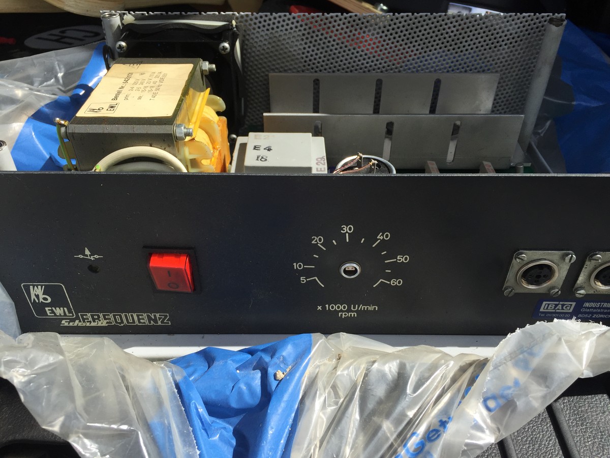

Ich konnte günstig zwei alte Kavo 4025 spindeln erstehen. Leider ohne
Steuergerät.
Da ich mehr der Enduser bin und am liebsten die Spindel an der Drehbank
nutzen will und ich in elektronik quasi keine Ahnung habe wende ich mich
an euch die Experten.
Was empfehlt ihr mir um meine Spindeln zum laufen zu bringen ohne gross
etwas basteln zu müssen.
So umso günstiger desto besser.
danke und Gruss
Stefan

Passender Umrichter liegt bei ca. 700eu, gibts von Sycotec (ehem. EWL
ehem. kavo), brauchst aber noch nen Trafo mit 50V AC.
Die Spindeln haben Asyncronmotoren, wenn man ein paar Trafos nimmt kann
man sie auch an einem normalen Umrichter betreiben. Wenn du sie aber
dann blockierst schlagen die Flammen raus.
Auserdem kann man keine Nenndrehzahl und damit auch nicht die
Nennleistung erreichen da Umrichter mit 1khz Output selten sind.
Falls jemand eine preisgünstige Lösung für das Problem hat oder einen
passenden Umrichter bauen möchte (ich hab nen Rezept aber keine Zeit das
umzusetzen) dann hätte ich auch interresse da ich noch 20stk 4026er hab.
