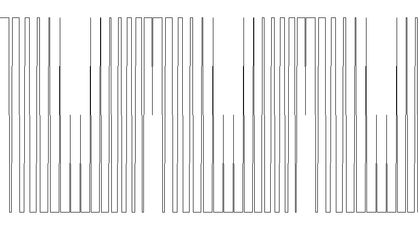

Gast #4520262
Hmm, wir reden ja über so ein Signal wie im Anhang. Das kann ich also
nicht direkt in einen "kleinen" Trafo hineinschicken, weil der niedrige
Frequenzanteil (was du als "nur in einer Spannungsrichtung befindlich"
bezeichnest) nicht übertragen würde. Es ist also deswegen ein "großer"
Trafo erforderlich (Frequenz klein => Trafo groß). Das war ja auch meine
Theorie.
#4520553
So geht es natürlich nicht.
Aber du kannst die PWM-Wechselspannung so modulieren, dass ihre Höhe
einem gleichgerichten Sinus entspricht, das ausgangsseitig filtern und
dann mit einer mit 50Hz gesteuerten Vollbrücke o.ä. zur Last
durchschalten.
... Die Probleme werden nicht auf sich warten lassen, wenn du da eine
Last mit Blindkomponente anschliesst. Dann kannst du nämlich nicht mehr
bei U=0 und I=0 schalten.
An diese Problematik sollte man aber auch bei anderen Ansätzen denken.

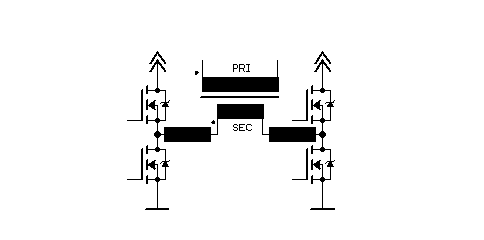

Gast #4531238
Ok, dann war mein Verständnis falsch. Danke. Ich ging davon aus, dass je
höher die Frequenz ist, desto höher die Eisenverluste ins Gewicht fallen
und man deswegen vor dem Trafo auf jeden Fall schon gut filtern sollte
und dadurch dann den Wirkungsgrad erhöht (= durch Eisenverluste
generierte Abwärme reduziert).
Nächste Verständnisfrage: Ich hatte ja weiter oben schon eine erste
Signalform skizziert, die man über die Vollbrücke in den Trafo schicken
könnte.
Könnte man auch dieses Signal hier verwenden?
#4531250
Mit Niederspannung in einen 50Hz-Trafo, oder zum Zerhacken der >325V
hohen Zwichenkreisspannung: Möglich, aber schlecht. Mit der Vollbrücke
kann man doch eine echte bipolare PWM einspeisen. Warum also immer
wieder auf die falsche Polarität wechseln? DAS erzeugt unerwünschte, vor
allem unnötige, Verluste.
Edit: Soll das Bild nicht nur zur Darstellung des Prinzips dienen,
sondern das echte Signal sein? Recht niedrig, mit 1,4kHz.
Da ist aber der nötige Wert der Filterinduktivität(en) recht hoch. Ich
bin da nicht sicher, ob das ohne separate Filter sinnvoll machbar
wäre... ich glaube nicht.
