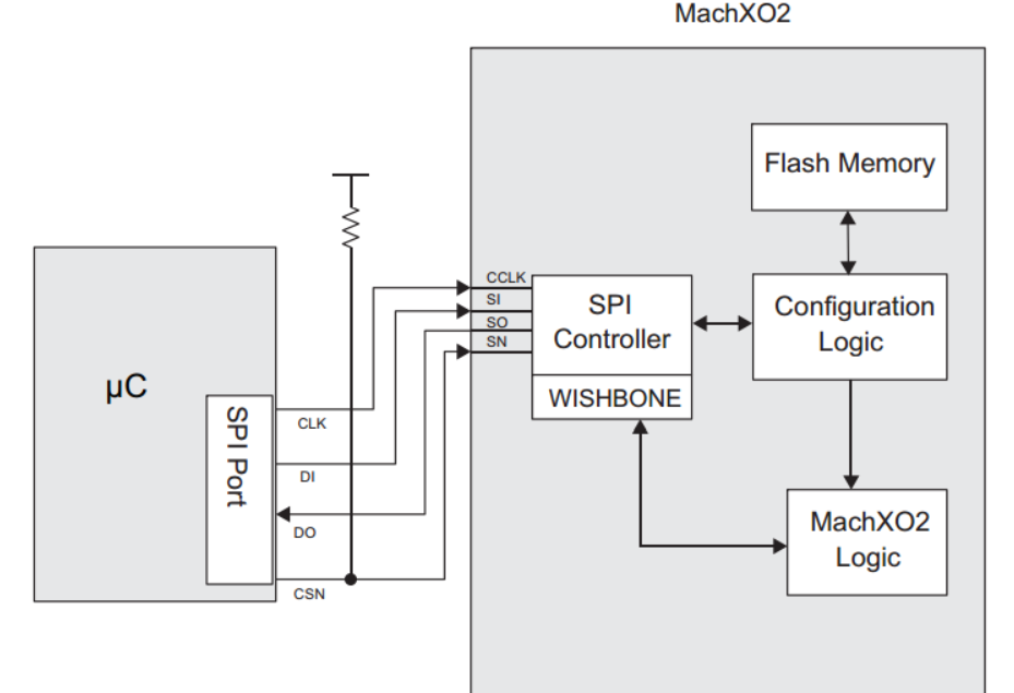

ich möchte das CFI-Flash meines Lattice MachXO mittels eines uC via SPI
programmieren, so dass der FPGA mit der Flashkonfiguration losläuft. Nun
habe die von Lattice verfügbaren SSPI C-Sourcen gefunden und versuch nun
diese auf meine Anforderungen umzubauen. Ich habe das Kompilat .jed File
mit dem Deploymenttool als Algorithm-File und einmal als Data-File
generiert. Nun soll ich diese laut Lattice in die C-Sourcen eindinden.
Meine Frage lautet, wo muss den Pointer auf die beiden Files anlegen..?
Ggf. in der Source intrface.c? Vielleicht hat jemand die SSPI-Sourcen
von Lattice zur Flashprogrammierung schonmal verwendet und kann mir
weiterhelfen. Vielen Dank.

Also hier geht es um den C Code via ref design & doku.
MachXO2 I2C Embedded Programming Access Firmware
Link:
http://www.latticesemi.com/Products/DesignSoftwareAndIP/IntellectualProperty/ReferenceDesigns/ReferenceDesign04/MachXO2I2CEmbeddedProgrammingAccessFirmware.aspx
See pdf & ZIP FILE below....
The C code provided follows a documented configuration flow that can be
a reference
for users to roll their own code.
Please refer TN1204 (MachXO2 Programming and Configuration Usage Guide)
for further information on the configuration of the XO2 through the
hardened I2C port.
Viel Erfolg.
Gruss Holger.
@Stofferl
P.S.
Kannst du uns mal deinen C Code verfügbar machen, somit kann man das
mal vergleichen mit dem obigen Source-Code-Link.
