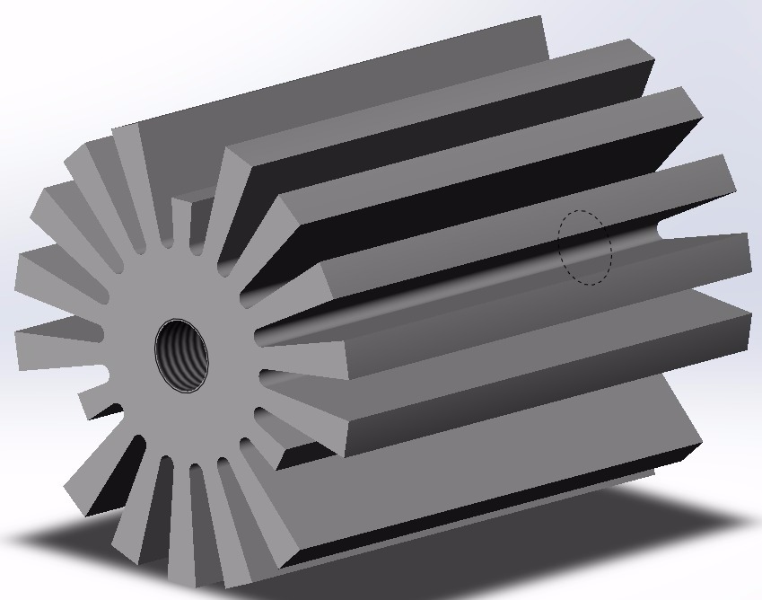

Ich habe einen runden Print mit 50 mm Radius auf dem sich auf der Bottom
Seite 3 Kühlflächen, die in 120° "Pizzastücke" aufgeteilt sind,befinden.
(siehe 1. Bild)
Auf dieser Kühlfläche sollte noch ein Kühlkörper (2. Bild) montiert
werden. Jedoch um die Flächen elektrisch nicht zu verbinden bräuchte ich
irgendein Material welches zwar wärmeleitend jedoch elektrisch
isolierend ist.
Kennt hier irgendjemand was Geeignetes zu einem vernünftigen Preis?
<10€
Vor allem auch in dieser Größe und als Kreis zuschneidbar.
Vielen Dank
flying12
Gast #4520413
Dieses Glimmerpapier das man für Transistoren nimmt gibts bestimmt auch
in groß zu kaufen.
Alternativ gibts auch selbstklebende Wärmeleitpads im Computerladen im
DIN A5 Format.
