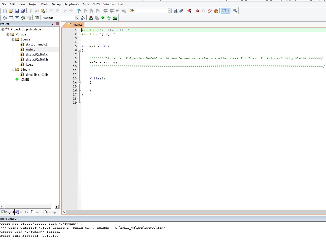

1. Ich habe auf mein PC die Entwicklungsumgebung Keil-uVision, Version 4
installiert.
Nach der Installation entstanden im Feld "Projekt" irgendwelche von mir
nicht eingeladene Projektdateien (s.Bild_1 frisch install.jpg)

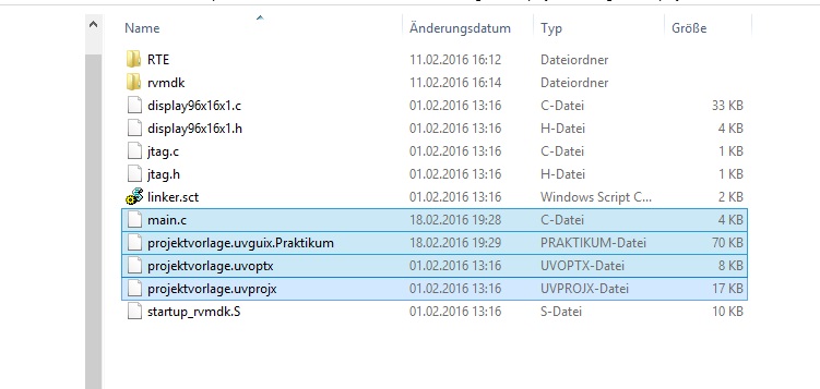

2. Ich wollte meine schon vorhandene Ziel-Projektvorlage öffnen mit
meinen Projektdateien.
Die Projektdateien sind im "Bild_2 Projektdateien" zu sehen.

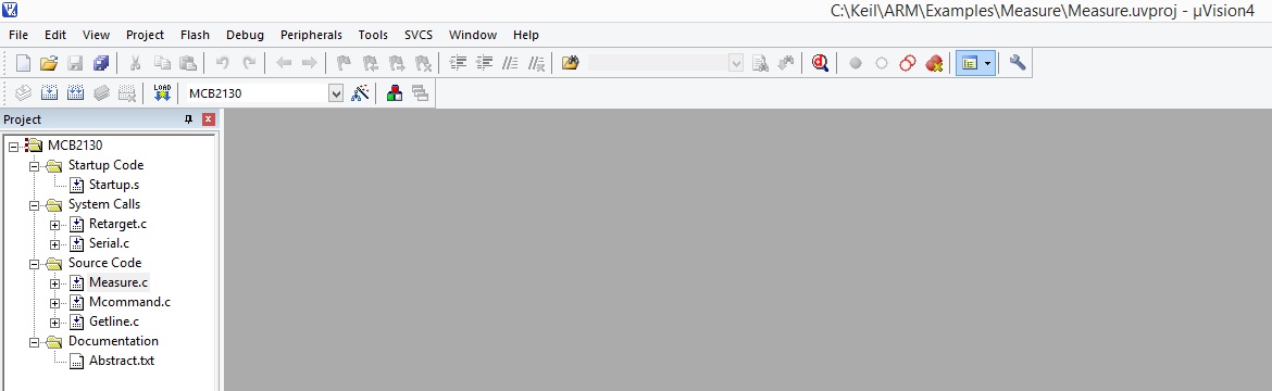

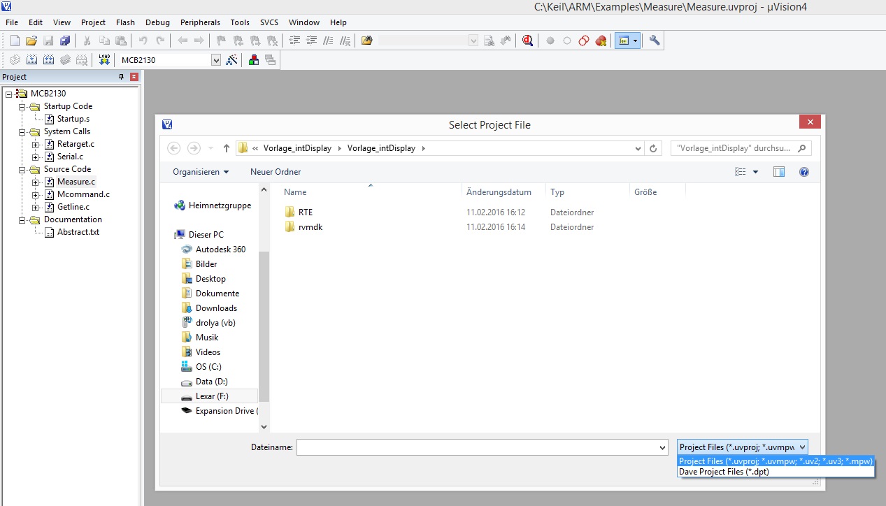

3. Ich mache Projekt -> Open Projekt -> Select project file
und sehe "Bild_3 open_projeck_file" und !!! sehe dass Keil_uVision
bisschen andere Dateitype zum Öffnen vorschlägt als meine Type von
Projektdateien (z.B. nicht "projektvorlage.uvprojx" sondern
"___.uvproj").
Keil_uVision sieht (zum öffnen) meine Projektdatei überhaupt
"projektvorlage.uvprojx" nicht.
3a. !! Warum unterscheidet es sich um eine Buchstabe (Dateityp)?
3b. Hat das mit Keil_uVision-VERSION zu tun?

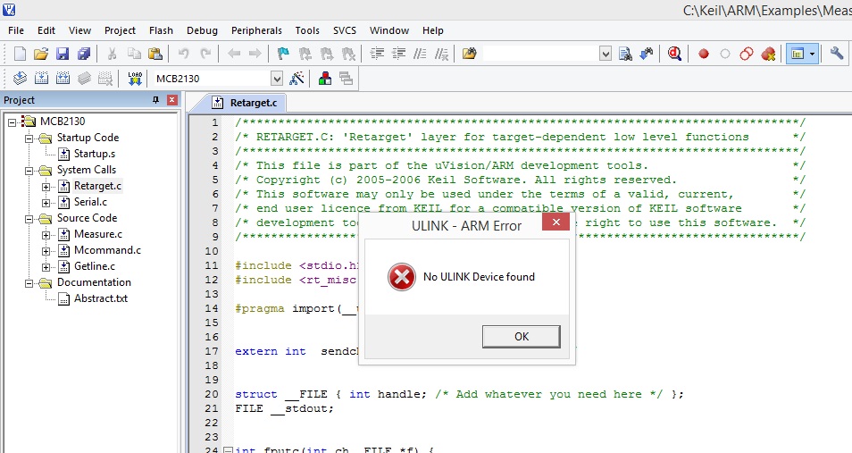

4. Ich speichere und Kompiliere eine Datei aus dem automatisch
aufgetauchten Projektdateien und tippe auf "LOAD" um Kommunikation (Über
USB) zwischen meinem PC und Mikrokontrollerboard zu testen.
Es erscheint die Fehlermeldung: "No_ULINK_Device_found.jpg"
(Bild_4_No_ULINK_Device_found.jpg)

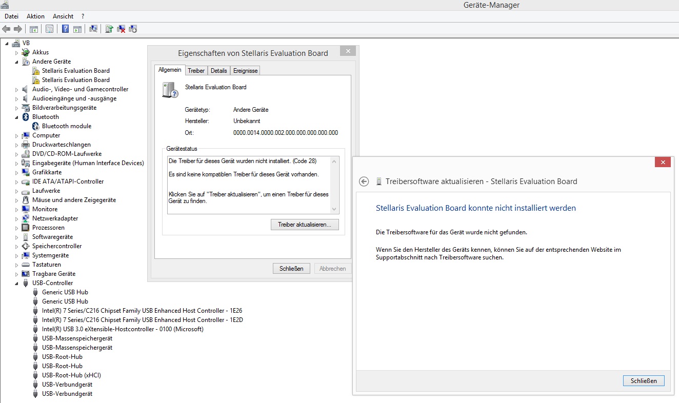

Anscheinden fehlt Treiber.
4a. Ich probiere in das Geräte-Manager zu gucken: ich drucke "Treiber
aktualisieren" (onlinesuche) und erhalte Meldung "Treibersoftware für
das Gerät wurde nicht gefunden.
4b. !! Wo kann ich doch den Treiben zu finden und downzuloaden? (Für
Windows 8, 64 Bit). Wird sich dann der Treiber in richtigen Speicherort
platzieren oder muss man manuell zuweisen? Wohin?
Vielen Dank.
Gast #4521902
Das ist fuer Keil 5.
Die Stellarisboards haben ueblicherweise einen ICDI-Debugger an Bord
oder separat mit dabei.
Den muss man halt dann auch auswaehlen.
Das steht auch in der Doku zum Board.
Die solltest Du vielleicht mal lesen.
OP #4522424
Danke.
ich suche nach Keil Version 5. Für Keil Vers 4 wurde MDK-Version
empfohlen.
Also suche ich auch MDK-Version für Keil Vers. 5.
Ich finde aber Keil 5 für Windows 8, 32 bit. Ich habe aber Windows 64
bit und finde leider nicht. Außerdem, sehe ich downloadmöglichkeit Keil
5 MDK für ARM, aber bei mir ist nicht ARM, sondern LM3S811 von Texas
Instruments.
Kennen Sie download-link für Keil Version 5 für Windows 8, 64 bit, für
LM3S811 ?

OP #4522537
Ah, wenigstens ertses Problem ist gelöst.
Ich habe Keil-Mikro_Vision Version 5 installiert. Jetzt sieht Keil_5
meine Projektvorlage und konnte das wenigstens öffnen.
Im Labor aber ich konnte diese Projektvorlage einwandfrei kompilieren.
Hier versuche ich auch, Projekt zu kompilieren. aber es tauchen 3 Errors
beim Kompilieren:
*** Using Compiler 'V5.06 update 1 (build 61)', folder:
'C:\Keil_v5\ARM\ARMCC\Bin'
Rebuild target 'Vorlage'
compiling main.c...
main.c(1): error:  #5: cannot open source input file "inc/lm3s811.h": No
such file or directory
  #include "inc/lm3s811.h"
main.c: 0 warnings, 1 error
assembling startup_rvmdk.S...
compiling jtag.c...
jtag.c(1): error:  #5: cannot open source input file "inc/hw_memmap.h":
No such file or directory
  #include "inc/hw_memmap.h"
jtag.c: 0 warnings, 1 error
compiling display96x16x1.c...
display96x16x1.c(33): error:  #5: cannot open source input file
"inc/hw_i2c.h": No such file or directory
  #include "inc/hw_i2c.h"
display96x16x1.c: 0 warnings, 1 error
".\rvmdk\program.axf" - 3 Error(s), 0 Warning(s).
Target not created.
Build Time Elapsed:  00:00:02
Gast #4522723
Und?
Existieren diese Files am vom Compiler erwarteten Ort?
Gast #4524497
Da fehlt noch das ARM-Legacy-Pack. Gibt es auch bei Keil.
> "No_ULINK_Device_found"
Ein ICDI ist kein U-Link. Das muss man im Projekt dann
auch als Debug-Adapter einstellen.
