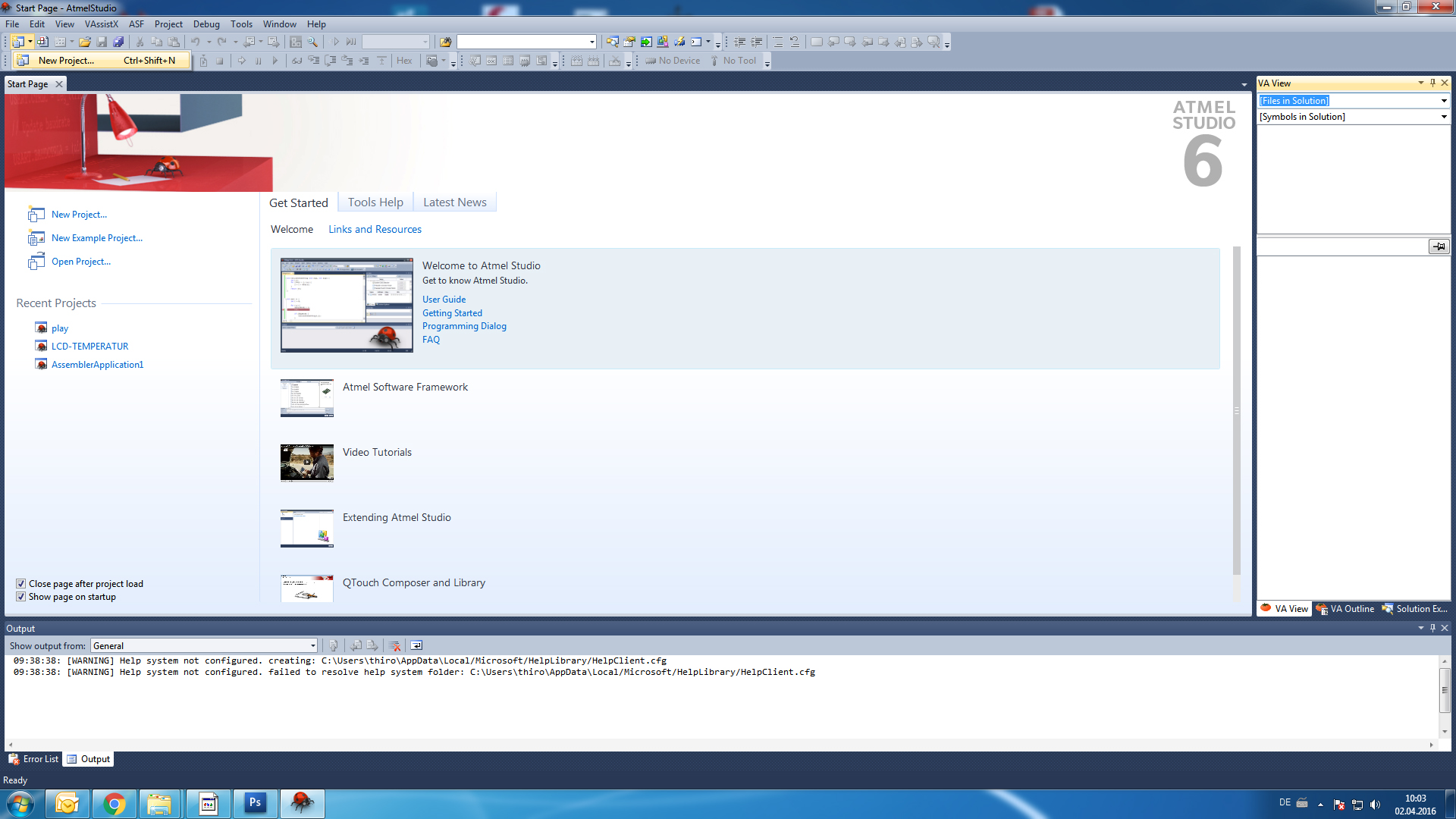

Zuerst der Start-Bildschirm wo ich ein Neues Projekt erstelle:
http://www.thinnes.eu/PIXs/1-New_Project.jpg

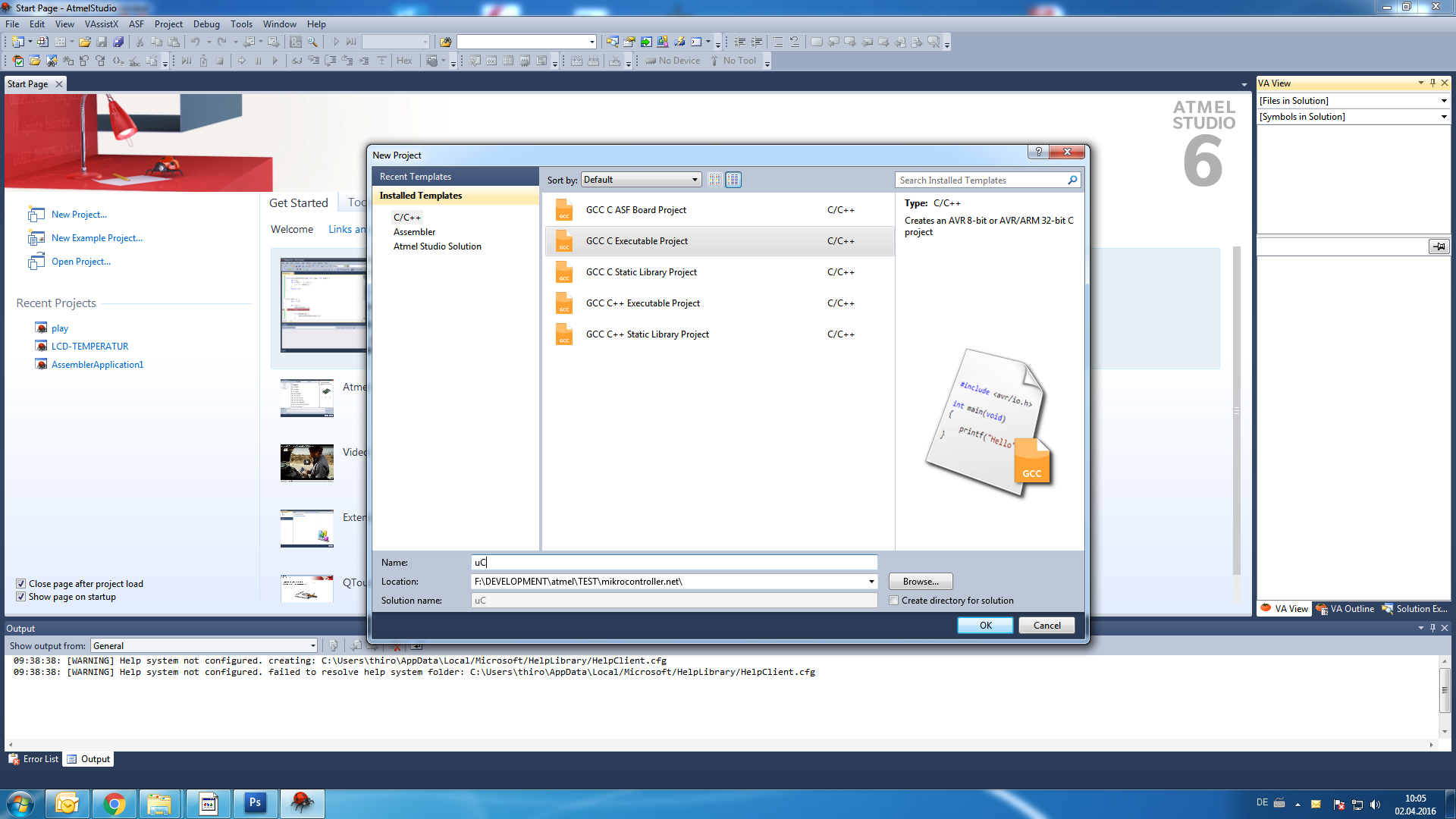

Dann, Projekt Auswahl:
http://www.thinnes.eu/PIXs/2-Projekt_Auswahl.jpg

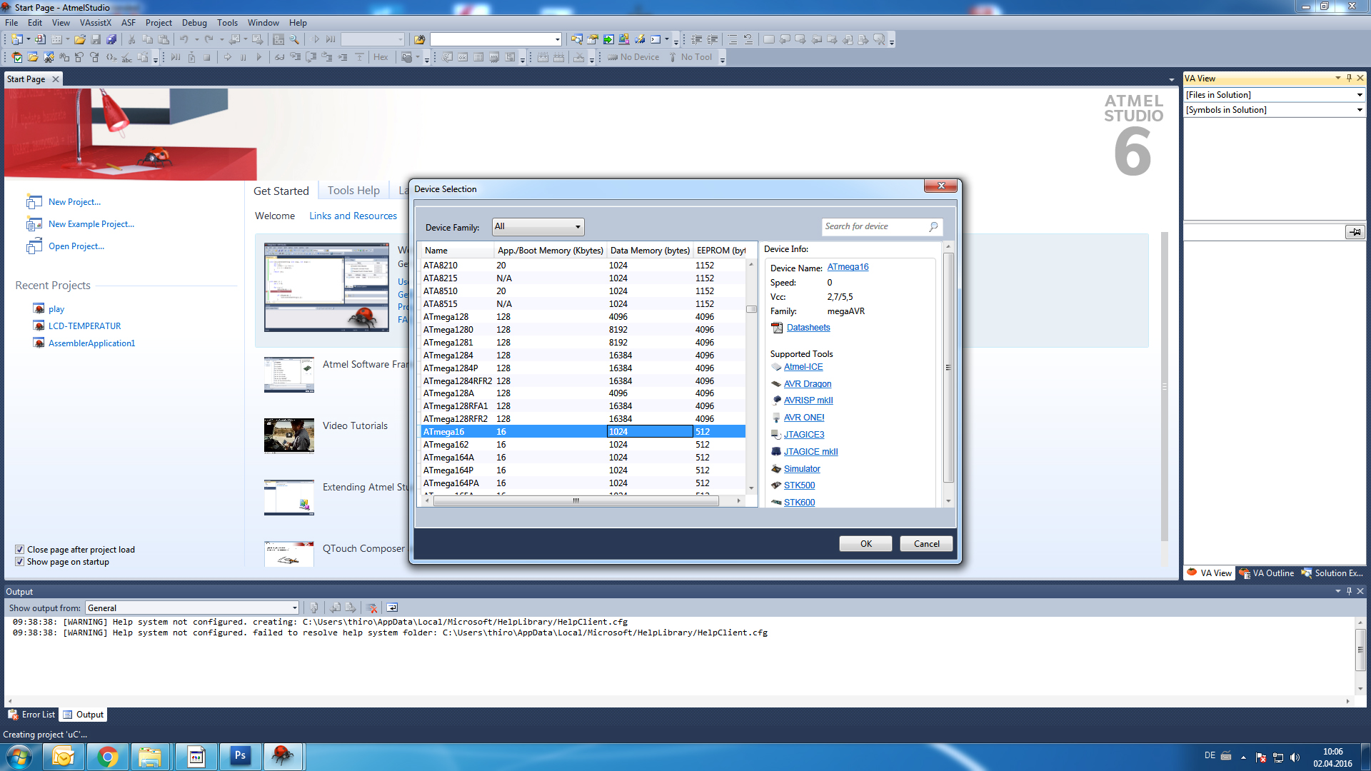

Dann, Auswahl des uC:
http://www.thinnes.eu/PIXs/3-uC_Auswahl.jpg

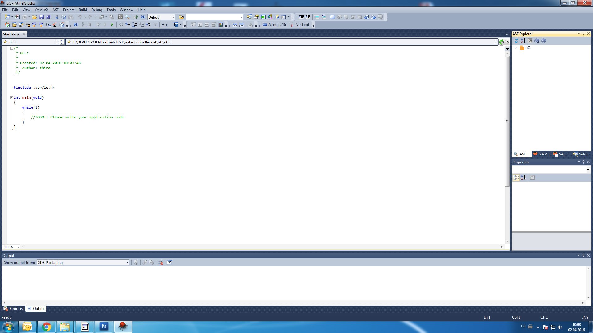

http://www.thinnes.eu/PIXs/4-C_Programm_start.jpg
Dann, mein Code:
http://www.thinnes.eu/PIXs/5-C_Programm_ende.jpg

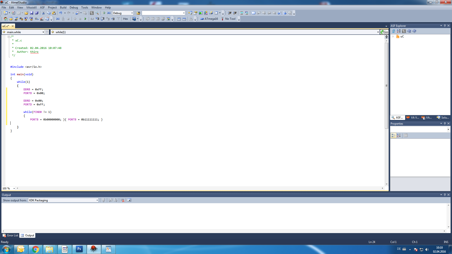

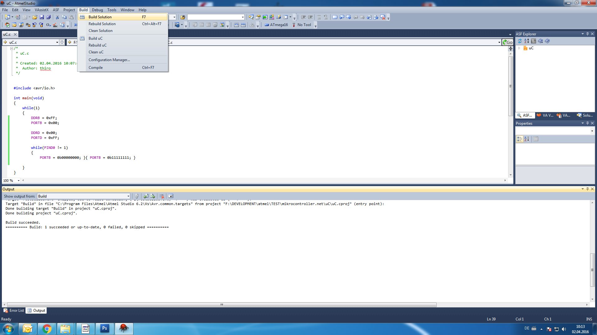

Fangen wir mal an mit Build Solution (ohne Fehlermeldung, den Screenshot
habe ich nach dem Ausführen gemacht):
http://www.thinnes.eu/PIXs/6-Build_Solution.jpg

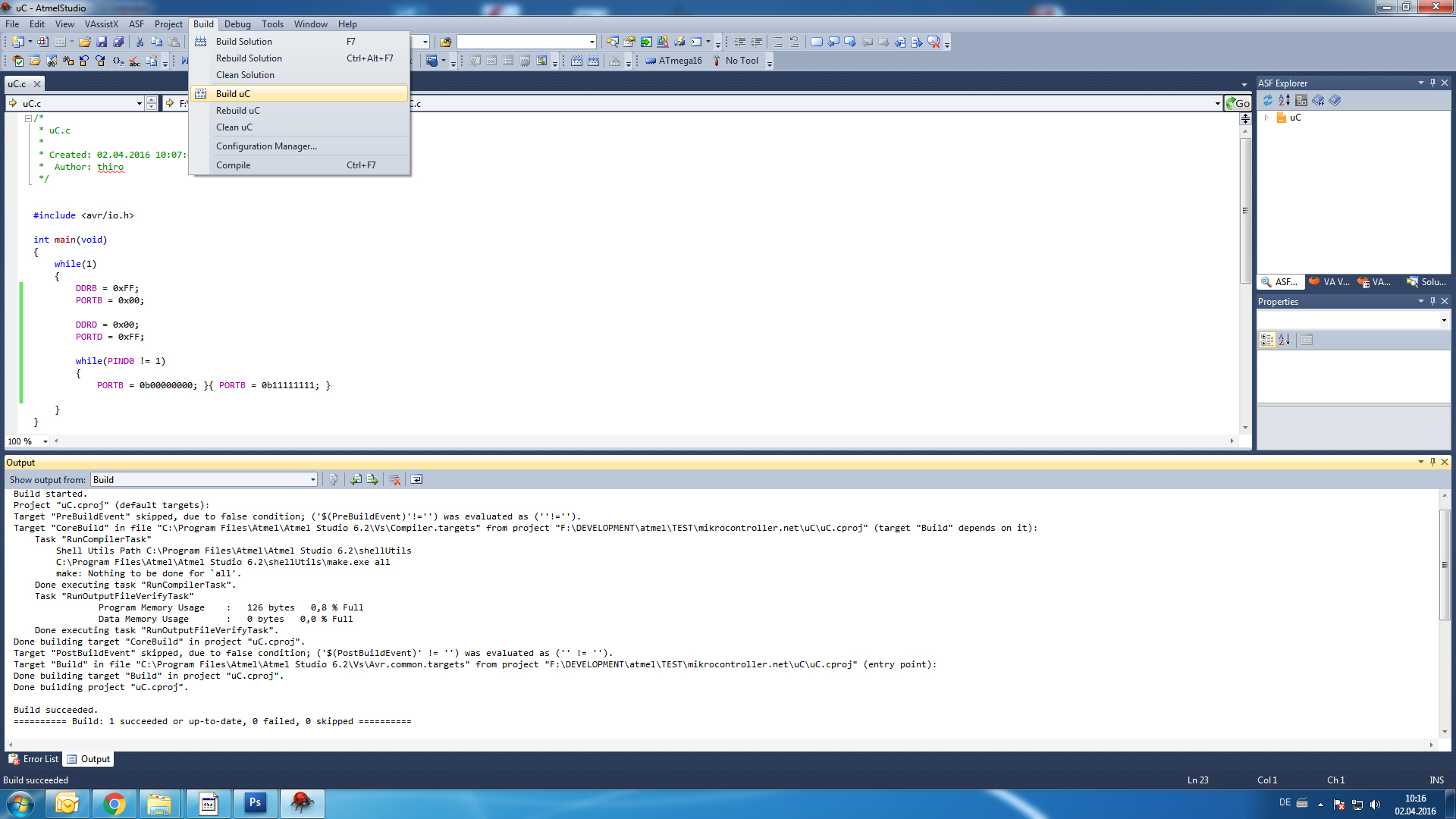

Dann, Build uC (ohne Fehlermeldung, den Screenshot habe ich nach dem
Ausführen gemacht):
http://www.thinnes.eu/PIXs/7-Build_uC.jpg

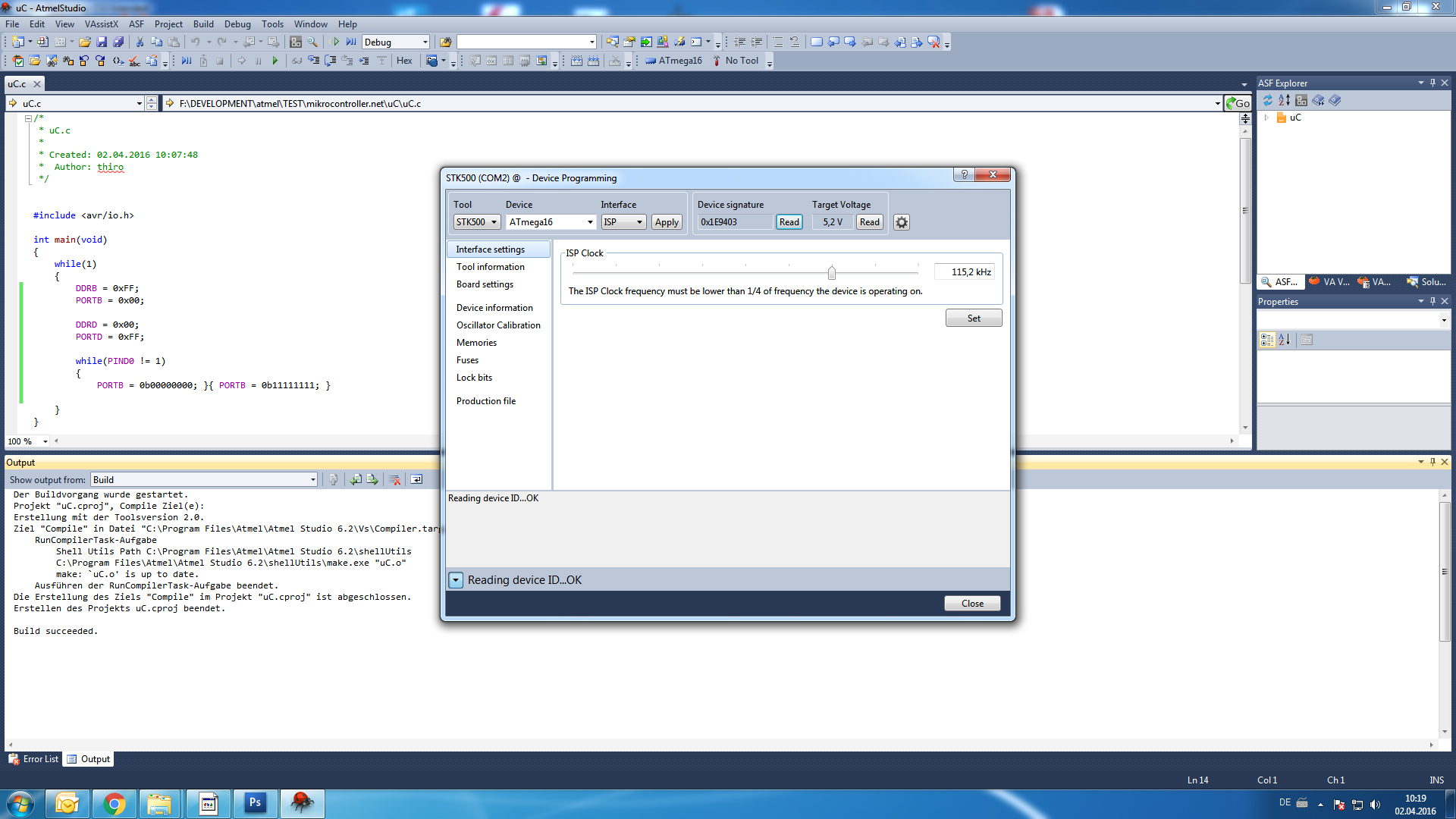

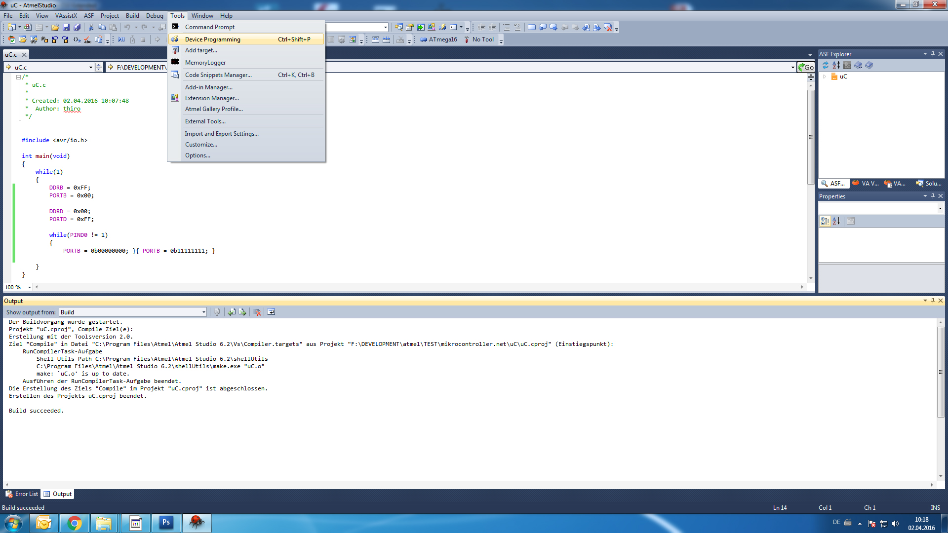

Dann rufe ich das Programmierfenster auf für den Controller:
http://www.thinnes.eu/PIXs/9-Device_Programming.jpg
Dann, uC auswählen und Signaturen lesen (das zeigt automatisch ob die
Verbindung steht):
http://www.thinnes.eu/PIXs/10-Device_Select&Read.jpg

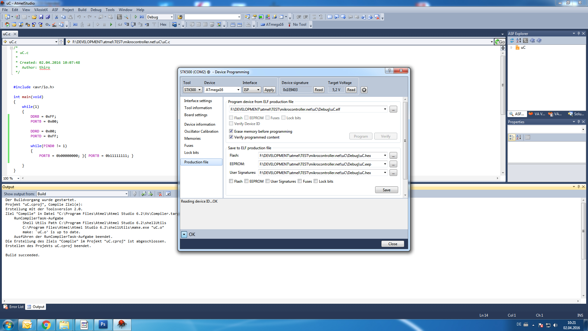

Danach, Programmieren???? Ich finde die "gewünschten" Dateien NUR im
Debug Ordner des Projektes und dazu kann ich nach dem Auswählen immer
noch kein "Program"-Button clicken:
http://www.thinnes.eu/PIXs/11-Production_File.jpg

von Dieter F. (Gast)
Programmieren über "Memories" - nicht über "Production File".
Die erforderlichen .hex und .elf Dateien findest Du im "Debug"-Ordner.
Viel Erfolg :-)

Hallo und vielen Dank, das hat sogar geklappt... Nur das Programm
funktioniert nicht wie ich wollte... Aber ich muss es ja irgendwie
lernen :-P
