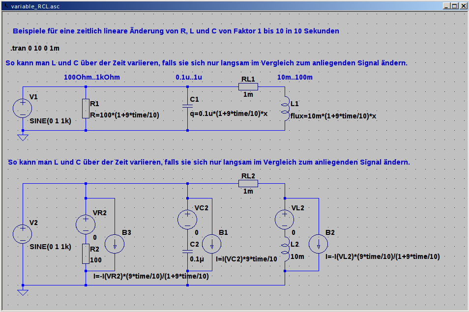

Im angehängten Beispiel kommt bei C1 und L1 zweimal die Variable x auf
der rechten Seite einer Zuweisung vor.
Woher kommt der Wert, der darin steht? (Die simulation läuft ohne Fehler
durch.)

Hallo Uhu,
x ist eine Systemvariable. x steht für den Strom durch die Spule bzw.
Spannung am Kondensator, wenn man flux bzw. q verwendet.
Übrigens wäre das folgende Beispile äquivalent zu einer festen
Induktivität von 1u.
flux=1u*x
Das gleiche gibt es für den Kondenesator. Da steht x für die Spannung am
Kondensator. Das wäre ein Kondensator mit fester Kapazität 1u.
q=1u*x
Man verwendet flux und q für nichtlineare Induktivitäten und
nichtlineare Kapazitäten.
