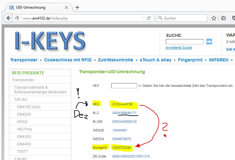

Endlich habe ich eine Seite gefunden die mir HEX zu DormaXS umrechnen
kann! http://www.em4102.de
Nun interessiert mich die Umrechnung um diese auch offline zu benutzen.
Wer kann mir hier weiterhelfen? Siehe auch Angehängte Datei!
Alle meine bisherigen Suchen im Web brachten mir keinen Erfolg. Ich weiß
auch nicht nach welchem Begriff ich suchen sollte. Würde mich über
Hinweise oder Formel freuen. So ist mein Leben mit zwei Lesegeräten und
dem damit verbundenem doppelten Aufwand recht aufwändig :-(
0x0105A4AF5B , nur 32bit verwenden
0x05A4AF5B   , bei jedem Nibble wird LSB und MSB verändert
               z.B nibble 5 -> 0101 => 1010
0x0A525FAD   , nun Reihenfolge ändern
0xAD5F520A   , nach dezimal unwandeln
2908705290   , DormaXS code
