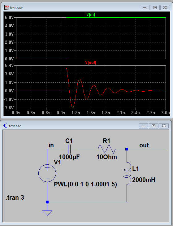

Schaltung für diesen Schwingkreis?
Gast #4525993

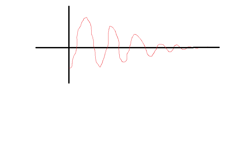

Guten Abend,
welche Schaltung muss ich aufbauen, um den Spannungsverlauf aus dem Bild
zu bekommen, wenn ich eine Gleichspannung anlege.
Es muss irgendein Schwingkreis sein, aber ich weiß nicht, wie ich den
genau aufbauen muss. Ich wäre euch dankbar, wenn ihr mir noch passende
Größen der einzelnen Bauteile nennen könntet, damit ich das ganze auch
noch simulieren kann.
#4526000
Woher sollen WIR das bitte herauslesen? - keine Bezeichnung der
Zeitachse, der Amplitude, nichts! Und leider ist mir die Flasche
"Scheibenklar" gerade leergegangen als ich damit meine Glatze poliert
habe. Die glänzt dafür wunderbar! - Nur leider funktioniert meine
Glaskugel nicht so gut...
