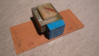

Wechselwirkung Relais mit Trafo zu befürchten?
#4526304
das Streufeld eines solchen Trafo ist erfahrungsgemäß viel zu schwach,
als dass es das Relais stören könnte.
Aber es ist nicht zu sehen, ob evtl. Luft- und Kriechstrecken zu Pins
der Primäreite zu klein sind.
