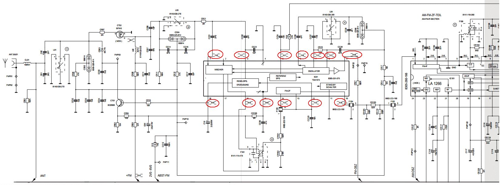

es geht um ein Autoradio Grundig Car 200 (Codierung entsperrt). Das
Radio lag einige Jahre in der Garage und funktioniert jetzt leider nicht
mehr richtig. Jetzt habe ich ein paar Tage Zeit, und will mich mal darum
kümmern.
Die Codierung des Radios ist aufgehoben. Das Gerät wird an einem
Netzteil (12 V) betrieben. Am Antennenstecker ist eine 1 m lange
Drahtantenne angelötet. Die Drahtantenne wurde hinter dem Stecker auf
die Platine gelötet, ohne dass sich eine Verbesserung ergeben hätte.
Nach einer früheren Diskussion hier im Forum schließe ich die Antenne
als Ursache aus.
Was funktioniert:
Kassetten werden in guter Qualität abgespielt, Langwelle und Mittelwelle
werden empfangen.
Das Problem:
Das Radio hat einen sehr schlechten FM-Empfang, d.h. der eingestellte
Sender ist sehr leise bzw. kaum hörbar und stark verrauscht.
Der UKW Sendemast steht in ca. 8 km Entfernung und sendet mit 40 kW. Im
Haus sind keine Stellen bekannt, an denen der Empfang schlecht wäre.

Was ich in der Zwischenzeit herausgefunden habe:
In einem kleinen Taschenradio habe ich einen integrierten FM-Empfänger
Sony CXA1191 gefunden. Dessen Pins habe ich jetzt mal über einen
Kondensator mit 10 nF mit Pins des TDA1574 des defekten Radios
verbunden.
1. Wird Pin 17 "FM IF in" des Taschenradios mit Pin 10 "ZF out" des
Autoradios verbunden, ist der Sender gut hörbar.
2. Wird Pin 12 "FM RF in" des Taschenradios mit Pin 14 "ZF" des
3. Kommt Pin 27 "AF out" des Taschenradios über einen Draht in die Nähe
des Autoradios (ohne elektr. Kontakt), ist der Sender hörbar.
Wie geht's jetzt weiter?
Danke.
Sören

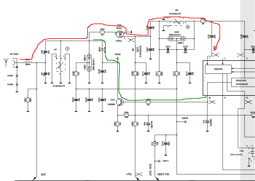

#4526985
Im Radio ist zwischen Antenne und TDA1574 ein rauscharmer Vorverstärker
verbaut (roter Pfad). Zur Suche mit einem kurzen Draht die Bauteile auf
diesem Pfad berühren und kontrollieren, ob z.B. nach dem Transistor CT02
BF543 der Empfang funktioniert, davor jedoch nicht.
Evtl. ist auch die Verstärkungsregelung defekt oder regelt zurück
(grüner Pfad). Den Messpunkt FMP03 nach GND verbinden, dann fließt kein
Strom durch die PIN-Diode BA779. Falls die Diode einen Schluss hat, geht
das Radio erst, wenn du sie auslötest.
Probier mal die paar Möglichkeiten durch, dann kommt der nächste
Schritt.
Gast #4527041
Hallo Bernd,
habe das mal probiert:
1. Mit einem kurzen Draht alle Bauteile entlang der roten Linie berührt.
Das andere Drahtende war offen. Der Empfang hat an keinem Punkt
funktioniert.
2. FMP03 mit GND verbunden. Ebenfalls kein Empfang.
Was noch auffiel:
Es hört sich fast so an, als ob leise auch ein anderer Sender in einer
mir sehr fremden Sprache durchkommt, evtl. ein AM-Signal.

Die Spannungen am TDA1574 wurden gemessen und entsprechen im
wesentlichen den Werten aus dem Datenblatt. Ein paar Millivolt
Abweichung (z.B. 8,85V statt 9V, was wahrscheinlich auf die
Betriebsspannung von 12V statt 14V zurück zu führen ist).
Bei der Messung wurden DC-Spannung gemessen, ohne Radio-Signal, d.h. das
Gerät rauschte.
#4527196
Über den Pin9 wird das Oszillatorsignal vermutlich zur PLL geführt. Die
Phase wird mit einer Referenz verglichen und die Abstimmspannung
entsprechend nachgeregelt.
Die Abstimmspannung kannst du am Messpunkt FMP10 nachprüfen. Dieselbe
Spannung sollte sich auch an der Kapazitätsdiode CD06 beim Oszillator
nachweisen lassen.
Möglicherweise schwingt der Oszillator nicht.

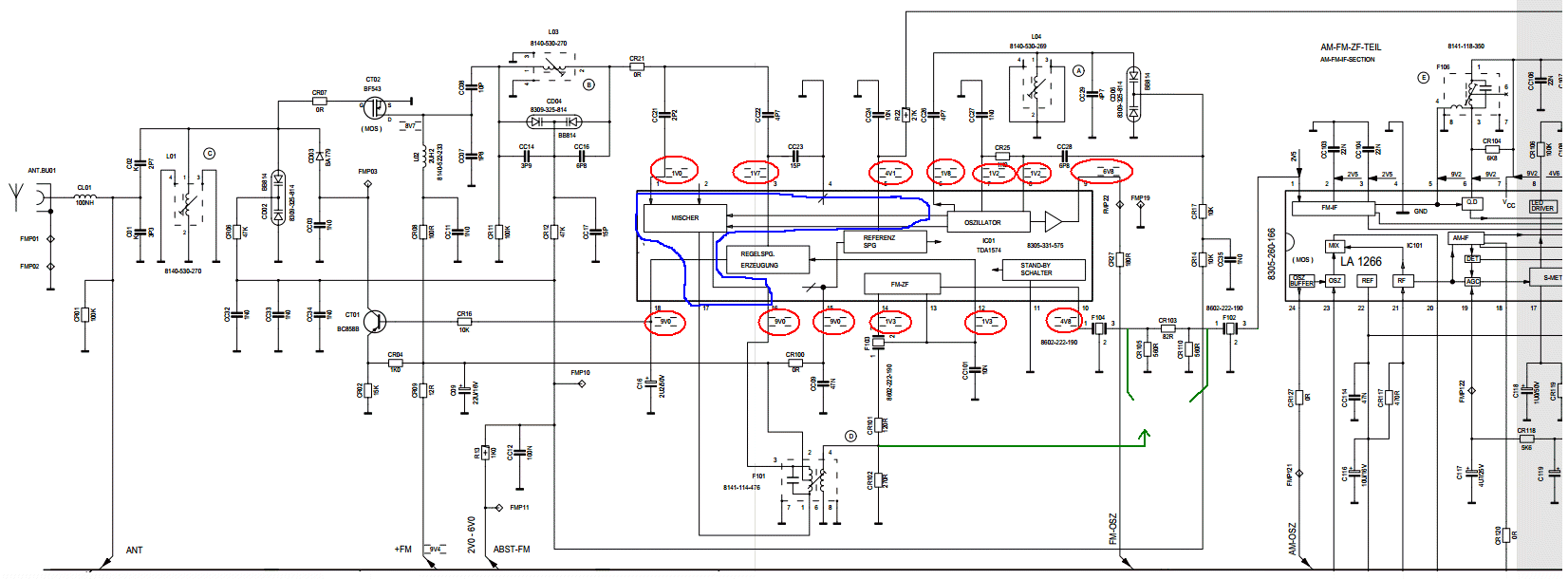

#4529242
- Filter F101 mit dem Ohmmeter durchklingeln.
- Ein Stück Draht an die Verbindung CR101/CR102 löten und das ZF-Signal
  in das Dämpfungsglied zwischen den Filtern einkoppeln (grün).
Falls sich dabei kein Signal einkoppeln läßt, ist sehr wahrscheinlich
der TDA1574 defekt, genauer der Mischer-Bereich (blau).
Der TDA beinhaltet einen Standby-Schalter (Pin11). Solange dieser auf
GND liegt, sollte der komlette Chip aktiv sein. Also evtl. nochmal
durchklingeln, ob Pin11 mit GND verbunden ist, ansonsten fällt mir
nichts mehr ein.
Aber aufpassen, dass es sich um die selbe Variante handelt:
http://www.ebay.de/itm/1-pc-diverse-obsolete-ICs-zur-Auswahl-Nr-10-TDA1517-bis-TDA1701-NEW-/331272331619

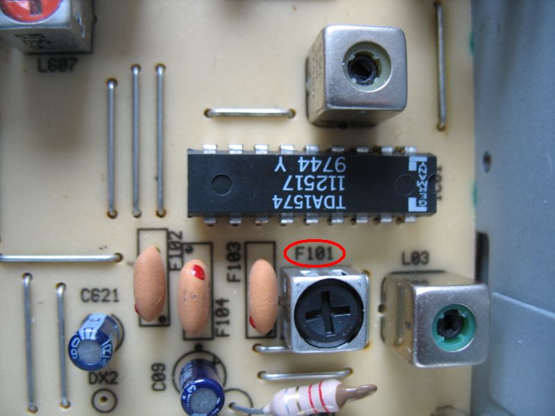

Gast #4529516
** Filter F101
Pin 1 - TDA1574, Pin 17: Durchgang
Pin 1 - 2: offen
Pin 1 - 3: offen
Pin 2 - TDA1574, Pin 15: Durchgang
Pin 2 - 3: Durchgang
Pin 3 - TDA1574, Pin 16: Durchgang
Pin 4 - CR101 / CR102: Durchgang
Pin 4 - GND: offen
Pins 5,7,8 Durchang zu GND
Erwartet hätte ich, dass die Pins 1 und 4 Durchang durch die
Induktivität hätten, oder?
** Einkopplung ZF-Signal
Das Signal wurde wie beschrieben von CR101 / CR102 auf beide Seiten des
CR103 gelegt. In beiden Fällen verstummte das Rauschen, und es war
Stille zu hören. Eingestellt war ein starker Sender.
** Standby Schalter
Sieht OK aus: Pin 11 ist, wie auch auf dem Foto zu sehen, mit Pin 4 und
damit GND verbunden. Laut Datenblatt ist bei einer Spannung von 0V
zwischen Pin 4 und Pin 11 der Chip aktiv (on).
Könnte es demnach sein, dass das Filter defekt ist, das IC aber in
Ordnung?
Schöne Grüße
Sören

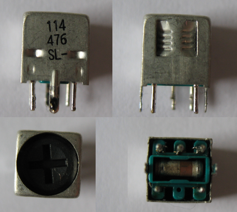

Gast #4529569
Wenn Pin 1 und Pin 2 des Filters F101 verbunden werden, ist der
eingestellte Sender zu hören. Nicht besonders gut, aber doch deutlich.
Jetzt würde ich gerne mal das Filter tauschen, bin aber ziemlich ratlos,
welche Charakteristik das Filter hat und wo man so etwas bekommt.
#4529813
Ja, die Mittelanzapfung liegt auf +9V und versorgt die Ausgänge des
Chips. Pin1, Pin2 und Pin3 müssen verbunden sein. Dann sind auch Pin16
und Pin17 vom TDA miteinander verbunden. Ist innen ein Draht ab, kommt
der Schwingkreis nicht mehr auf Resonanz. Wenn du dir sicher bist, dass
das Filter Unterbrechung hat, dann versuch es mal auszulöten und mach
ein Foto.
Gruß, Bernd

Jetzt habe ich das Filter tatsächlich mal geöffnet.
An Pin 1 ist nichts zu sehen, dafür aber ist das
Drähtchen an Pin 1 gebrochen.
Anlöten sieht nach einem Ding der Unmöglichkeit aus.

Gast #4529990
erst mal vielen Dank für eure geduldige Hilfe, insbesondere an Bernd!
Und gelernt habe ich bei der Fehlersuche auch einiges.
Habe jetzt mal die 2. Möglichkeit probiert. Dabei sind mehrere
Drahtstückchen abgefallen, keine Ahnung wie die zusammenhingen. Ich
vermute mal, dass bei der Lagerung in der Garage die Drähtchen
korrodiert und schließlich abgebrochen sind.
Das Filter heißt wohl ZF-Bandfilter mit 10,7 MHz. Spontan habe ich
keinen Lieferanten gefunden. Ein Gerät zum Ausschlachten habe ich auch
nicht.
Werde evtl. einen neuen Thread starten, und nach so einem Filter fragen.
Schöne Grüße
Sören

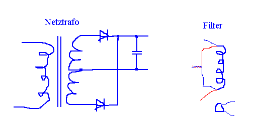

#4530628
Hallo Sören
> Die Wicklungen beider Spulen laufen gegensinning.
> Und so wurde er schließlich bis zum Anschlag eingedreht
Um die Primärwicklung so symetrisch wie möglich zu bekommen, werden zwei
Drähte parallel genommen und damit die 7 Windungen gewickelt. Nehmen wir
mal an, einer der Drähte wäre rot, der andere Blau, dann werden sie wie
auf der Skizze verschaltet.
Bei einem Netztrafo werden die die Sekundärwicklungen oft in Reihe
geschaltet, damit sich die Spannungen addieren. Genau so müssen hier die
beiden Wicklungen in Reihe geschaltet werden und der Wickelsinn muss in
die selbe Richtung weitergehen.
Das komplette Eindrehen des Kerns deutet auf eine zu geringe
Induktivität hin. Werden die beiden Spulen richtig rum geschaltet,
vervielfacht sich die Induktivität gegenüber einer bifilaren
Verschaltung. Das Radio scheint jedoch eine ordentliche
Verstärkungsreserve zu haben und du musst selbst abschätzen, ob sich ein
erneutes Bewickeln des Filters lohnt.
Gruß, Bernd
