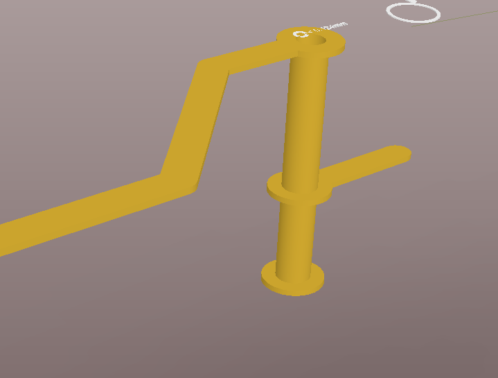

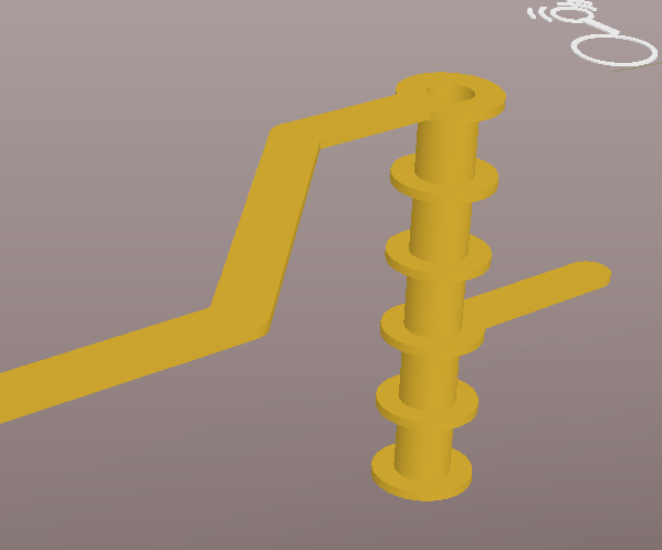

ich arbeite an einer 6-lagigen Platine mit recht hoher Packungdichte.
Ich hätte gerne, dass der Altium Designer bei through hole vias immer
nur die kontaktierten Lagen mit einem Restring versieht.
Aus verschiedenen Quelle habe ich, dass das eigentlich auch das normale
Verhalten ist. Leider werden bei mir immer auf allen Layern Restringe
erzeugt, das zerlöchert mir unnötigerweise die Versorgungslagen in der
Mitte.
Zur Verdeutlichung habe ich 2 Screenshots angehängt.
-01 hätte ich gerne automatisch
-02 ist leider standard
Hatte von euch schon jemand das Problem?
Ich habe dazu im Netz nichts gefunden.
Vielen Dank und Grüße
Manuel

Der Restring ist normalerwesie gerade mal so breit, dass damit die
Bohrtoleranzen abgedeckt sind. Das heißt das Bohrloch kann auch mal an
der Kante des Restringes oder sogar leicht außerhalb liegen. Deshalb
wäre es eine ganz schlechte Idee in den nicht angeschlossenen Lagen die
Leitungen näher an das Bohrloch zu legen.

Ich habe noch vergessen zu erwähnen, dass der Bohrerdurchmesser(DHS) 2
bis 4mil größer ist als der Durchmesser(FHS) der im PCB-layout angegeben
wird. Den genauen Zuschlag wählt dein PCB-Hersteller ohne dich zu
fragen.
FHS finished hole size
DHS drilled hole size

das kannst Du im OutputJob bei der Erzeugung der Gerbateien/ODB Dateien
einstellen ob er dei erzeugen soll. Wo genau habe ich nicht greifbar,
habe den Punkt aber schon mal an/abgehakt.

Ist im Output Job File, Gerber Files Electrical, Gerber Setup, Layers
der punkt "include unconnect mid-layer pads".

Ab Version 14.3.9 ist unter Tools der Befehl Remove Unused Pad Shapes
dazu gekommen, der genau das macht was Du möchtest. Damit kann man die
Shapes entfernen aber auch wieder zurückholen. Bei den älteren Versionen
geht es halt erst bei der Gerber Erzeugung (Siehe 6a66).
