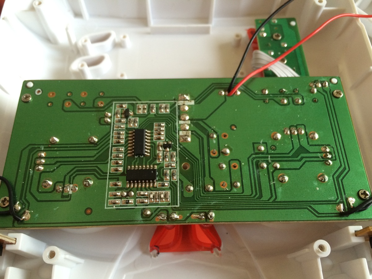

Hi!
Habe hier einen Jamara Triefly Quadrocopter mit 2,4Ghz Sender, der ab
ca. 20m Entfernung beginnt sich selbstständig zu machen und dann
irgendwann herunter fällt.
Angeblich sollen bei dieser Technik Reichweiten >200m möglich sein.
Habe keinen Vergleich, kann also nicht sagen ob es bei diesem Modell
normal ist.
Hab also mal den Sender aufgemacht um zu sehen Ob sich die Antenne
verlängern lässt. Ich habe aber überhaupt keine Antenne gefunden.
Kann ich an der Platine irgendwas modifizieren um die Reichweite zu
verbessern?
Es fehlt die andere Seite der Platine. Aber Modifikationen an 2,4Ghz
Antennen sind eigentlich nicht sinnvoll
Ansonsten fällt mir nur ein Batterien auf Leistung Prüfen.
Die Antenne ist ein Stückchen Leiterbahn. Für 2,4 GHz reicht das aus.
Modifikationen sind nicht sinnvoll, weil dann auch mit erhöhter
Störaussendung zu rechnen ist.
Wenn die Reichweite angeblich >200 m sein soll aber tatsächlich nur 20 m
beträgt, dann ist doch mit dem Quadrocopter oder der Fernbedienung wohl
etwas nicht in Ordnung. Hat das Gerät noch Garantie oder Gewährleistung?
Wenn ja, was spricht dagegen, das Teil zu reklamieren.
Uwe
Hallo Diek,
Der Quadrokopter ist auf 2,4 GHz ja bei weitem nicht allein:
Gerade im städtischen Bereich wimmelt es dort von WLANs, Videobrücken
und anderen ISM-Nutzern, nicht zuletzt auch Mikrowellenherden.
Je nach örtlichem Störpegel durch solche Mitbenutzer kann dann die
effektive Reichweite durchaus signifikant unter dem theoretischen
Maximum liegen.
Gruß... Bert
Eigentlich sollten Entfernungen von mehr als 100 m möglich sein. Vor
allem, da ja üblicherweise keine Wände und ähnliches im Wege stehen,
sondern reinstes Freifeld.
Aber wie immer lautet hier auch das Schlüsselwort: "Eigentlich".
Die Empfangsfeldstärke nimmt mit der Entfernung quadratisch ab. Da kann
dann sehr schnell ein Mückenpups alles übertönen. Wenn man nicht unter
den Tisch kehrt, dass im 2,4 GHz-Bereich mächtig was los ist, wird die
Aussage im Prospekt: "Bis zu XXX m" plötzlich sehr relativ.
Also schau' Dir noch mal den Sender - bestimmt ein least cost Teil - und
den Empfänger – und auch dessen Position - genau an.
Übrigens: Es ist sogar möglich, dass Du selber daran Schuld bist. Die
Motorregler arbeiten üblicherweise mit PehWehÄmm. Ein paar sehr gute
Schaltflanken können, über die Motorzuleitungen, die im wahrsten Sinne
des Wortes Antennen ähneln, mächtig viel Krach machen.
Ja, ist vermutlich nur auf billig gemacht. Da muß man sich nicht
wundern. Da würde ich den Schrott zurückschicken, wenn gerade mal 1/10
der "bis zu" Reichweite erreicht werden.
