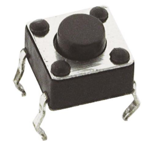

ich beschäftige mich seit einigen Wochen mit dem Raspberry und bastele
nun mal an einem Webradio. Dafür habe ich einen Pi2 mit einem Arduino
LCD verbunden. Soweit klappt das ganze auch. Der Arduino-RGB-LCD kam als
Set zum selbstlöten. Im LCD-Set sind auch solche Mikrobuttons
(smd/tactile Switch-Buttons) inbegriffen, die auf die LCD-Platine
gelötet werden müssen. Sie dienen zB der Lautstärkenregelung bzw. dem
Senderwechsel. Das hängt vermutlich davon ab, welches Skript am Ende auf
dem PI läuft. Das klappte auch soweit. Nachdem das nun alles funzt,
möchte ich das Ganze nun wieder ein Stück weit zurückbauen und in eine
Holz- oder Plastikkiste verbauen. Dafür will ich die Mikrobuttons aber
rauslöten u. gegen ordentliche - also größere - Taster austauschen...
und das ist nun auch mein Problem und meine Fragen an die Profis hier..
Ich habe mich nun mehrere Tage mit dem Taster-Dschungel beschäftigt,
gegoogelt und gelesen, aber irgendwie finde ich keine echte Antwort auf
meine Fragen.
Ich verstehe diese 4pin-Mikrobuttons so, dass diese beim Tasten zwei
Verbindungen schliessen. Da diese tastend sind, müssten die Verbindungen
beim Loslassen wieder getrennt werden. Theoretisch müsste ich also einen
Taster reinlöten, der als Schliesser 2 Verbindungen herstellt. Genau
genommen habe ich für diesen Zweck aber bis jetzt nur einen Taster in
versch. Farben auf einem einschläg. Elektronikshop gefunden.
Daher nun die Frage: Ist überhaupt ein Schließer mit 4 Pins (2 Pole)
erforderlich? Oder ginge auch ein Schließer mit 2 Pins (einpolig)? Wenn
jeweils 2 Drähte an einen Pin des einpol. Schließers gelötet werden,
würden die 2 Kreisläufe doch beim Schließen genauso verbunden werden,
oder? Und falls das so ginge, müsste ich noch auf etwas achten (außer
auf das richtige anlöten natürlich)? Falls das nicht geht, wäre eine
Begründung hilfreich. Wills ja auch verstehen... (o;
Danke euch im Voraus!!
Du hast die vorhandenen Taster schonmal durchgemessen?
Du hast dabei festgestellt, daß diese nur einen Kontakt haben und
jeweils 2 Pins einfach direkt verbunden sind?
Nein?
Dann solltest Du das tun und Du hättest die Antwort auf Deine Frage in 5
Minuten gehabt.
Ich weiß, daß meine Antwort etwas spitz formuliert ist, wer aber mit dem
RasPi spielt, Displays ranhängt usw. der sollte wenigstens ein
Baumarktmultimeter mit Widerstandsmessung/Durchgangsprüfer zur Hand
haben und eine Vorstellung davon, wie sich ein Taster gedrückt und
ungedrückt verhalten könnte.
Gruß aus Berlin
Michael
OP
Hallo Michael,
danke erstmal für Deine Antwort. Spitze Formulierungen vertrag ich. Gebe
auch offen zu, Anfänger zu sein.
Am Multimeter bin ich dran, stand schon auf meiner Einkaufsliste.
Ich verstehe Deine Antwort also richtig, dass je 2 der 4 Pins des
Mikrobutton ohnehin miteinander verbunden sind und mit den weiteren 2
beim Tasten dann verbunden werden? Okay... Ich verstehe dann den Zweck
des 4pin-Buttons nicht, aber das hat ja mit dem Projekt erstmal nichts
zu tun.
Die 4 Beine eines solchen Tasters haben einen einzigen Grund:
Stabilität... das ist einfach nur eine Sache der mechanischen Stabilität
auf der Platine. (Gut, und beim routen kann man sich auch noch schönen
nen Weg drunter wegplanen und aussuchen welchen Pin man nimmt :-D)
OP
Danke Draco, auf so eine simple Antwort wie die Stabilität wäre ich
jetzt nicht gekommen. Natürlich logisch, ist ja ein Platinen-Taster. Ich
habe den Grund wohl zu viel in der Elektronik gesucht. Auf Widerstände &
Co. drückt man ja auch nicht drauf.. danke für die Erleuchtung! ((o:
