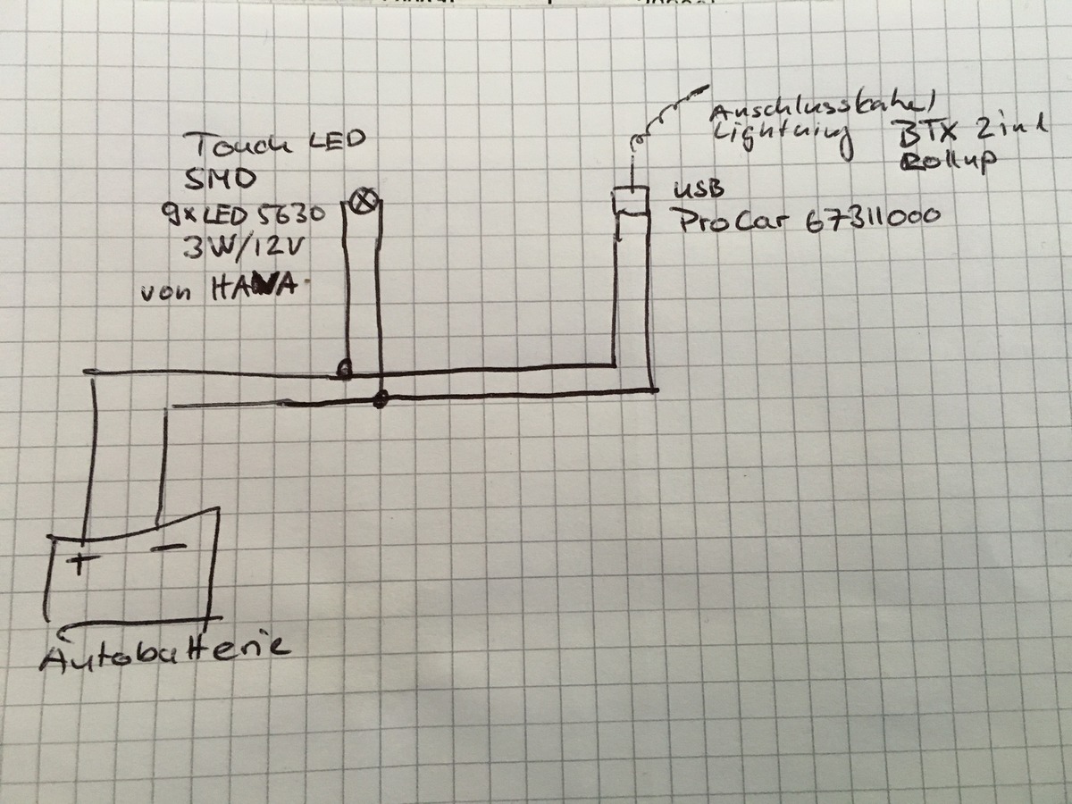

Mein Problem im einem Wohnmobil ist, dass ich eine 12V DC Touch LED 3W
Lampe verbaut habe, welche auch hervorragend bisher funktionierte.
Nun habe ich parallel noch einen USB Anschluss erstellt, an dem ein
Ladekabel eines Smartphone angeschlossen ist.
Sobald nun das Smartphone angeschlossen wird, schaltet sich die Touch
LED Lampe an!?
Kann mir jemand sagen, warum dies passiert und wie es behoben werden
kann?

#4532448
Eventuell wird durch das Elektrostatische Feld des Ladeadapters der
Kapazitive Sensor der Lamppebeeinflusst.
Schaltet sich die Lampe aus, wenn sie bereits eingeschaltet war?
In der Regel sind heutzutage Schaltnetzteile in solchen Geräten verbaut
(auch bei 12V-Elektronik), welche sich entsprechend beeinflussen können.
[EDIT]Häng mal ein paar Bilder von der Verkabelung dran und auch ein
paar Links zu den verwendeten Komponenten, damit man sich mal ein Bild
machen kann.

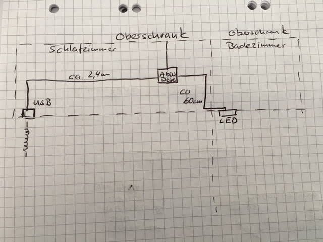

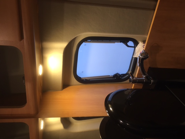

Die LED Leuchte befindet sich im Badezimmer und der USB Wandler im
Schlafzimmer, also räumlich und duch ca 3m getrennt.
Die 12V Zuleitung kommt auf eine Abzweigdose, an welcher mit WAGO
Klemmen die Leitung zur LED (ca 50cm) angeschlossen ist. In der
Abzweigdose habe ich auch die Leitung zum USB Wandler angeschlossen,
welche ca 2.6m lang ist und nicht paralell zur LED leitung verläuft
LED >

#4532533
Hast du möglichkeiten, mit höherer Geschwindigkeit zu messen? Ein
Oszilloskop vielleicht?
Dann mess bitte mal auf der Versorgungsspannung, wenn du das Netzteil
einschaltest, vielleicht bricht da kurz die Spannung ein und die Lampe
schaltet sich deswegen ein. Ein normales Messgerät ist hierfür zu träge.
Hast du mal einen anderen Verbraucher an der USB-Steckdose probiert?
Einen USB-Stick (Auch wenn er nicht laufen wird, zieht er zumindest
Strom)
Schließ die Lampe mal testweise an eine 9V-Blockbatterie an und hänge
sie an die vorgesehene Stelle. Dadurch kannst du zumindest mal
feststellen, ob das Problem durch die Spannungsversorgung kommt oder
vielleicht doch irgendwelche Elektrischen Felder die Ursache ist.
Gast #4532609
Super, danke für die Tipps ;-)
werde mal mehrere USB Verbraucher testen.
Ein Oszilloskop Messgerät besitze ich leider nicht, als Bastler reicht
in der Regel ein Multimeter:-)
Ein Spannungsabfall war auch mein erster Gedanke.
Falls ja, wäre dies mit einem Kondensator auszugleichen und welchen Typ
bräuchte ich dann?
#4532620
Einen Low-ESR mit einem Wert, der den Spannungsabfall über die benötigte
Zeit überbrücken kann. Das müsste man dann ausrechnen, sobald man die
Rahmenbedingungen kennt.
Ein Kondensator wird aber nie ganz voll und hat auch eine gewissen
selbstentladung, saugt dir also im laufe der Zeit die Batterie leer,
wenn du keinen Schalter dazwischen hast. Das gleiche gilt auch für deine
Lampe und die ASB-Buchse
