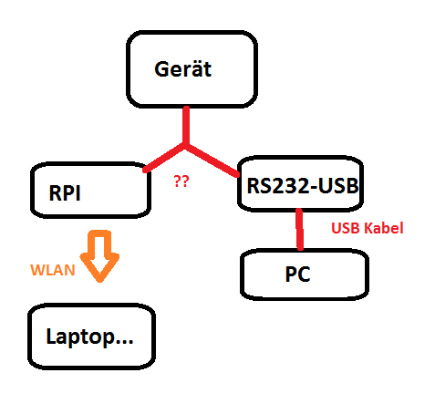

Hallo
folgendes Problem
Ich möchte ein Gerät per RS232 an den RPI anschließen und gleichzeitig
eine Verbindung zu einem RS232-USB Umsetzer (z.B.CP2102) haben...
Die Verbindungen sollen beide da sein aber es soll immer nur einer mit
dem RS232 Gerät kommunizieren können.. geht ja auch nicht anders...
siehe Bild...
ist das machbar?
SG

Generell ja. Du könntest entweder das ganze umschaltbar machen (
usb-uart abkoppeln, RasPi darf, RasPi abkoppeln, PC darf), oder alles
durch den Raspberry durch leiten (hat der zwei UARTs? ).
Bei ersterem musst du entweder selber umschalten oder der Raspberry
gönnt sich einfach bei Bedarf die Schnittstelle.
Beim Durchreichen muss der Raspberry antworten auf seine Kommunikation
rausfiltern, oder man akzeptiert das Chaos am PC
Gast #4534395
Raspberry Pi
                                ____________
                               |  USB UART  |       PC
Rx o--------+------------------| Rx         |
            |                  |            |-----o USB
Tx o--|<|---|---+--|>|---------| Tx         |-----o USB
            |   |              |____________|
            |   +---[===]---o +3,3V
            |   |    2,2kΩ
            o   o
           Tx   Rx
           Gerät
Dioden: 2x 1N4148
Diese Schaltung wende ich seit einigen Wochen in der Praxis an,
funktioniert mit 115200 Baud tadellos.
Falls den "Gerät" 5V Signale hat, musst du dessen Tx Leitung durch einen
Spannungsteiler auf 3,3V herab setzen:
             1,5kΩ        2,2kΩ
Gerät Tx o---[===]---+----[===]---| GND
               Zum Rx vom USB-UART und Raspi
Die Kommunikation funktioniert aber nur, wenn nicht PC und Raspi
gleichzeitig senden.
