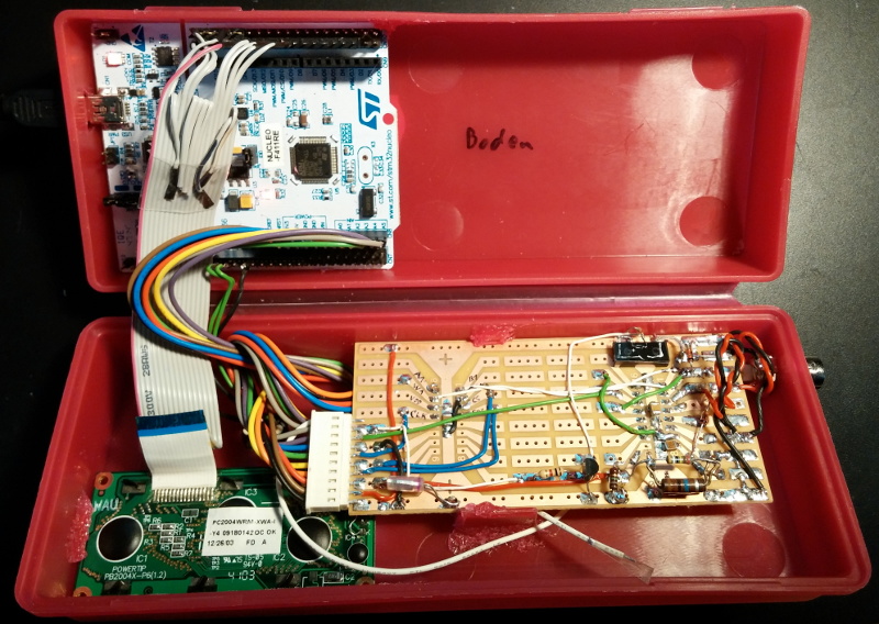

ich würde gerne mal ein kleines Projekt, an dem ich momentan bastle,
vorstellen.

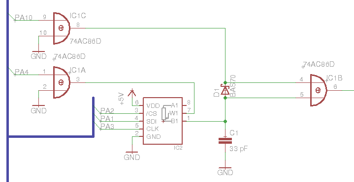

Und für diese Technik braucht man keinen schnellen ADC oder sonstige
teure Bauteile. Die Pulslänge wird im ns-Bereich (mit einer Auflösung
von ca. 500 ps) durch ein digitales Poti in einem RC-Glied bestimmt
(siehe Anhang). Für längere Pulse wird eine (von Controller erzeugter)
zusätzliche Verzögerung dazu gegeben, in meinem Fall mit einer Auflösung
von 40 ns.

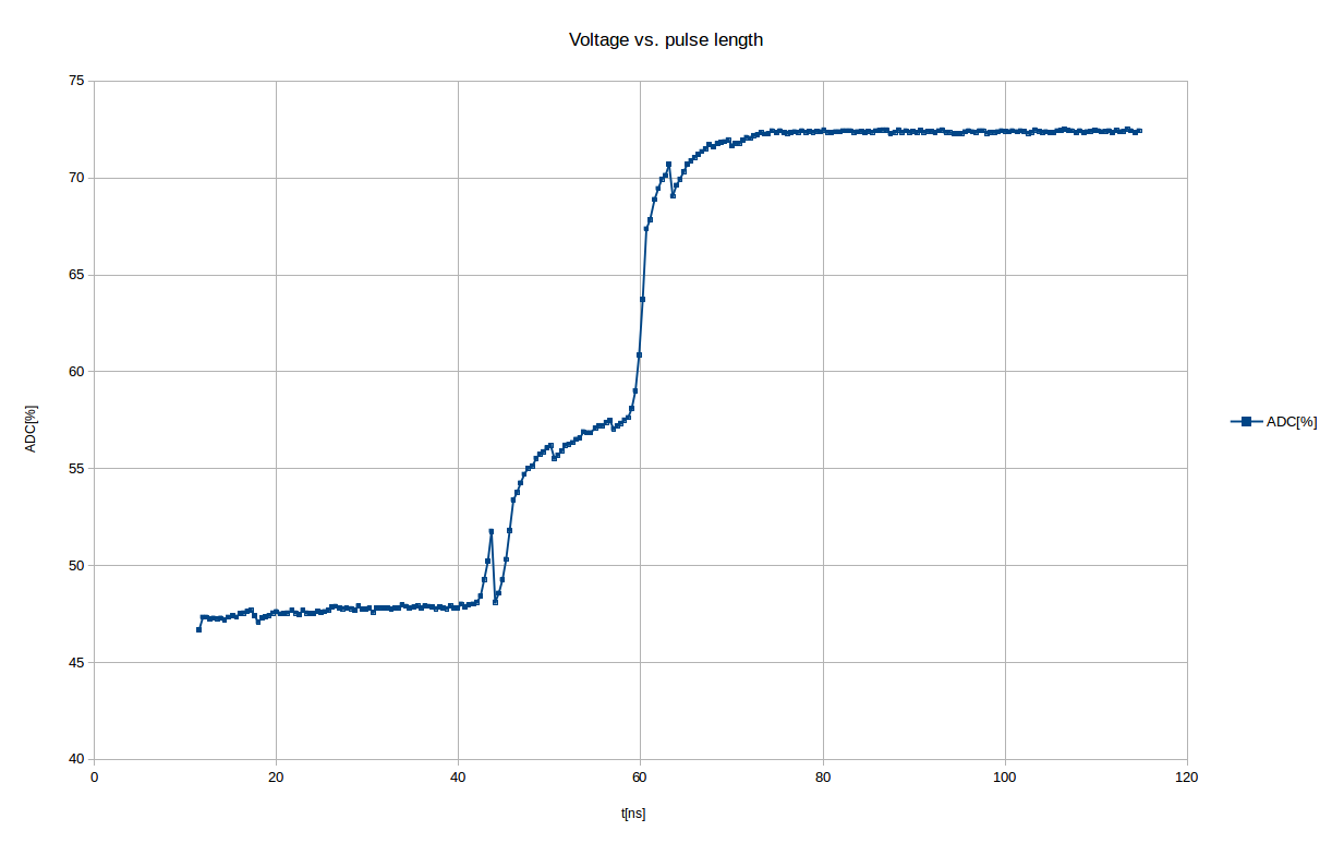

Die analoge Pulserzeugung funktioniert bereits sehr zuverlässig, damit
kann man Leitungen recht genau ausmessen und bekommt auch interessante
Kurven, wenn z.B. zwei nicht zueinander passende Leitungen
hintereinander hängen und es mehrere Reflexionen gibt (log1.png, 4m Koax
+ 1 m LAN Kabel). Die digitalen Delays klappen dagegen noch nicht ganz
so gut - das liegt an der Pipeline-Architektur des Controllers, wegen
der die Ausführungszeit der Maschinenbefehle vom Kontext abhängt. Aber
ich bin 'dran...
