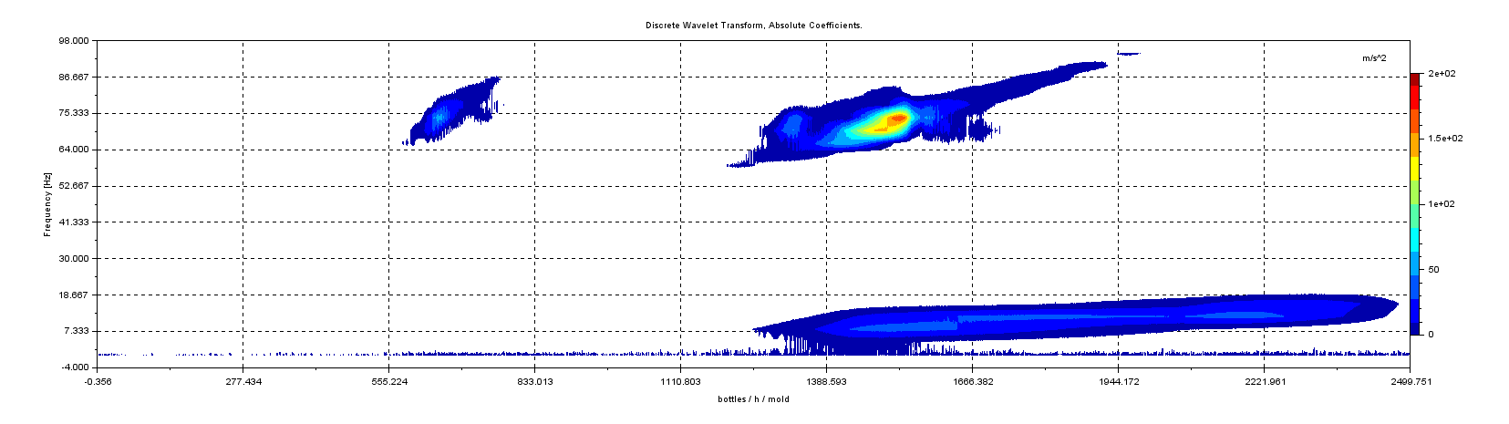

ich habe einen scilab plot gemacht(contourf)jetzt bekomme ich an den
Achsenskalierungen Komma werte raus, möchte diese aber als ganze Zahlen
darstellen.
Die achsenwerte werden automatisch aus den Messwerten generiert.
Gibt es dafür einen speziellen Befehl wie man die Achsenskallierung
anpassen kann (runden kann)?
Danke im vorraus

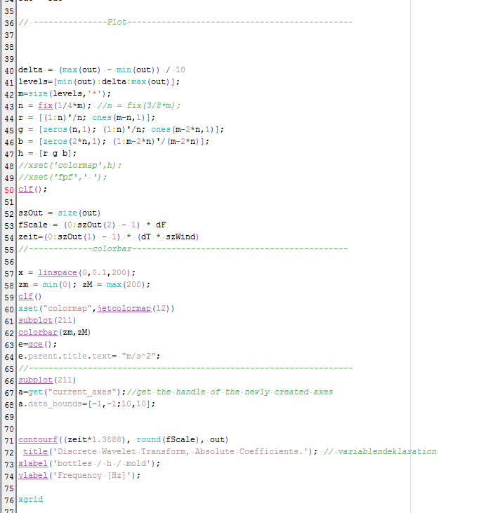

danke für deine Antwort. Ich habe mich gestern noch eine ganze Weile mit
diesem Thema beschäftigt und habe mit der händischen Methode im Plot
Fenster die Achsen Skalierung erst mal per Hand eingestellt. Daraufhin
habe ich im Variablen Browser die verantwortliche Variable a für die
Plot Erzeugung geöffnet und den Code ausgelesen.
Da ich den vorherigen Code schon mal im voraus ausgedruckt habe, konnte
ich feststellen, dass sich der Code Auto_ticks von
auto_ticks=["off","off","on"] zu Auto_ticks=["on","on","on"]
geändert hat.
Diesen Code habe ich dann schließlich in meine Funktion eingebunden um
die Achsenskalierung anzupassen.
Ich konnte zwar mein Problem letztendlich nach langer Recherche alleine
lösen, möchte mich aber trotzdem nochmal für deine Hilfe bedanken.
