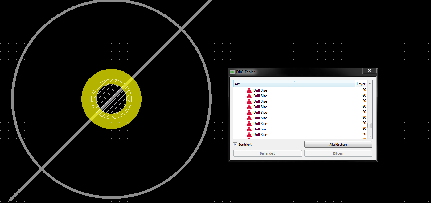

Hallo in meinem EAGLE - FILE sind alle Vias zusätzlich in der Konturlage
„20 - Dimension“ enthalten. Jetzt bekomme ich bei allen Vias einen Drill
Size Fehler in Layer 20. Was mache ich falsch wie krieg ich das wieder
weg??
Ich will keine Vias mit zusätzlicher Konturlage
Gast #4535334
Eagle macht das schon richtig, denn die Via muss ja gebohrt werden. Wenn
in den Design Rules die minimale Bohrgröße größer ist als der
Bohrdurchmesser, denkt Eagle du könntest die Via nicht herstellen
