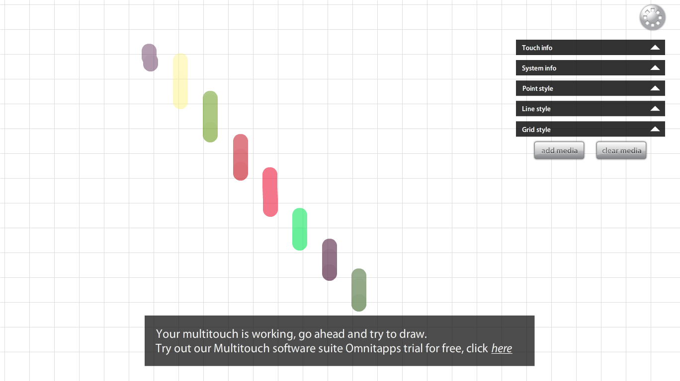

ich habe neulich den Touchscreen-Digitizer meines Asus T100TA kaputt
bekommen und nun durch das Ersatzteil aus China ersetzt:
http://www.ebay.com/itm/191814551595?_trksid=p2060353.m2749.l2649&ssPageName=STRK%3AMEBIDX%3AIT
Wie im Bild zu erkennen, funktioniert er in der Y-Achse einwandfrei, in
der X-Achse nimmt er allerdings nur diskrete Positionen an.
Was läuft denn dort schief? Ich stehe völlig auf dem Schlauch und auch
Google wollte mir nicht weiterhelfen...

Danke für die Antwort! Auf so einen offensichtlichen Fehler war ich noch
gar nicht gekommen, naiv von einem digitalen System ausgehend, welches
entweder ganz oder (nahezu) gar nicht funktioniert.
Ich habe keinen schlecht steckenden Stecker gefunden, daher alles
Stecker gelöst und neu eingesteckt, allerdings hat sich nichts
verändert...
Ich habe nun erst einmal den Händler angeschrieben, allerdings erhoffe
ich mir nicht allzu viel von den Chinesen (er wollte übrigens den
Screenshot zur Fehlerbeschreibung nicht über Google Drive, sondern an
seine E-Mail-Adresse bei einem chinesischen Anbieter, weil er nicht auf
Google zugreifen kann^^).
Der linke Bereich (ca. 1/3) des Touchscreens funktioniert übrigens
einwandfrei, kennt jemand diesen Fehler?
