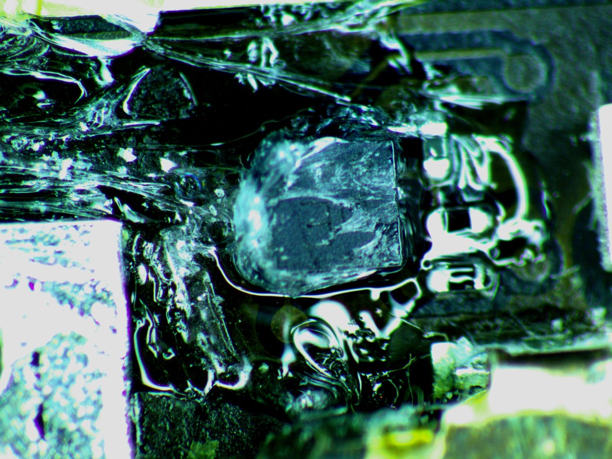

oszi40 schrieb: > Mach mal bitte ein paar Fotos. Wir lernen gerne dazu. Mein > erster Versuch wäre dosierte Heißluft und passender Trichter. Ich habe mal zwei Fotos hochgeladen. Der schwarze Block muss weg. Das Problem ist, dass ich evtl. mit heißer Luft zwar das Lot schmelzen kann, ich aber trotzdem noch den Klebstoff unter dem IC habe, der die Pads ausreißt, wenn ich den IC vom Board hebe.

Dimitri R. schrieb: > Ich habe mal zwei Fotos hochgeladen. Der schwarze Block muss weg. Was sollen uns diese Bilder sagen? Ist das auch noch alles mit Vergussmasse zugesülzt?
MaWin schrieb: > Dein Problem wird der Scherdruck sein, du brauchst scharfe, superschafte > Fräser, um den Chip und seine Lötstellen wegzufräsen, ohne die > Kupferpads der Platine wegzureissen. Leider wird der Fräser stumpf wenn > er durch den Siliziumkristall geht. > so sehe ich das auch, daher würde ich eher schleifen als fräsen. Was aber auch wieder wegen dem Verguss prpblematisch wird. Der wird den Schleifstein zu machen.

Rufus Τ. F. schrieb: > Ist das auch noch alles mit Vergussmasse zugesülzt? Erst mal feststellen wie man diese entfernen kann. Gummiähnliche Sachen verkleben wahrscheinlich das Werkzeug? Evtl. ist der Schmelzpunkt ab 70 Grad und man kann die Masse mit einem Holzspatel wegschieben bevor sie noch den Rest verkleistert? Den Rest könnte man mit wohl dosierter Heißluft NACH einigen Übungen versuchen. Bei youtube sind einige nützliche Videos dazu zu finden z.B. "Video problem BGA rework"
Rufus Τ. F. schrieb: > Ist das auch noch alles mit Vergussmasse zugesülzt? Ja und das Zeugs befindet sich nicht nur auf und um den Chip sondern auch unter dem Chip. Wie gesagt, der Hersteller hat es extra so gemacht, damit bei einem Sturz dieses Bauteil keine Brüche in den Lötstellen erleidet. oszi40 schrieb: > Grad und man kann die Masse mit einem Holzspatel wegschieben bevor sie > noch den Rest verkleistert? Also bei 150°C bekomme ich die Scheiße nicht weg. Die ganze Masse ist wie ein Kaugummi und wird mir aller Wahrscheinlichkeit nach die Pads anheben. Und worauf ich absolut keinen Bock habe, ist den IC später als Dead Bug aufs Board kleben zu müssen und Leitungen legen zu müssen. Ich weiß momentan auch nicht so ganz, wie ihr es euch vorstellt. Der Chip um den es hier geht, ist ca. 1,5x1,5mm groß und hat ein 3x3 Array drunter.

UGast schrieb: > Nicht abheben, sondern vorher drehen, das könnte eine Variante sein. Zumindest eine, die Platine darunter recht sicher in Mitleidenschaft zu ziehen. Dimitri R. schrieb: > Wie gesagt, der Hersteller hat es extra so gemacht, damit bei einem > Sturz dieses Bauteil keine Brüche in den Lötstellen erleidet. Verrätst Du uns, was das ist?

Dimitri R. schrieb: > 1) habe ich rund um das Bauteil, das entfernt werden soll, andere > Bauteile, andere Chips aber vor allem passive Bauelemente, die ich mit > heißer Luft wegblasen kann. Dann klebe die anderen Bauteile mit Kaptonband fest und decke sie vielleicht noch mit Alufolie/-blech ab.

Dimitri R. schrieb: > Der > Chip um den es hier geht, ist ca. 1,5x1,5mm groß Ist das richtig?

Wenn du es versuchst zu fräsen, dann wird der Fräskopf warm und das Zeug setzt sich in den Rillen des Fräsers ab, so dass er unbrauchbar wird. Gibt es kein Lösungsmittel welches das Harz auflöst? Was ist das für ein Harz ? Frag mal den Bestücker nach der Zusammensetzung des Klebers und dem Namen. Vielleicht kennt er ja auch gleich ein Lösungsmittel oder du fragst die Firma welche den Kleber herstellt danach.

Mike J. schrieb: > Gibt es kein Lösungsmittel welches das Harz auflöst? Wenner genug Material zum üben hat, wäre Aceton ein Versuch.
