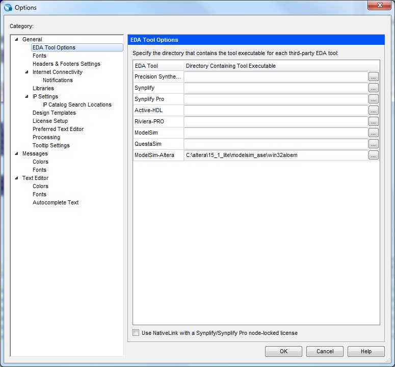

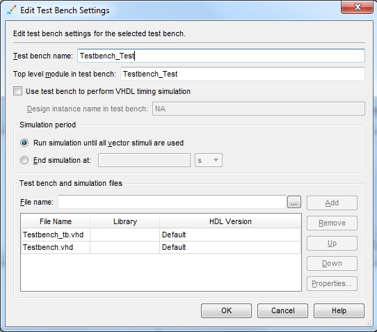

Die Entsprechenden Einstellungen könnt ihr den angehängten Bilder
entnehmen.
Die Analyse und Synthese verläuft fehlerfrei, doch sobald sich ModelSim
öffnet kriege ich die Fehlermeldung " #Error loading design"

Vielleicht, weil Du als Testbench "Testbench_Test" angegeben hast, Deine
Testbench aber testbench_tb heißt? Ansonsten nimm probeweise mal die
dut-Instanz aus der Testbench_tb heraus und schaue, ob testbench_tb
alleine läuft, damit kannst Du den Fehler eingrenzen.
