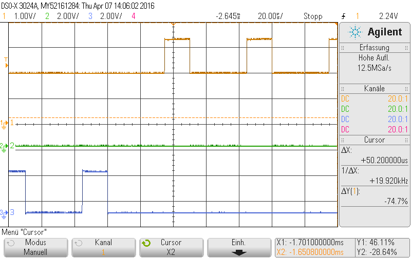

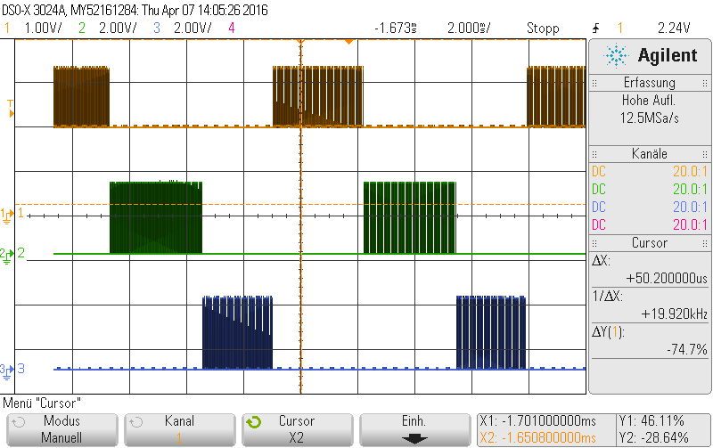

Hallo Freunde,
ich sitze seit einiger Zeit an dem Programmcode zur Erzeugung einer
3-Phasen PWM mittels des STM32F103 Mikrocontroller. Die Bedingung ist,
dass die 3 Kanäle versetzt eingeschaltet werden. Allerdings komme ich ab
diesem Punkt nicht weiter.
Es ist zwar so, dass jeweils nur ein Kanal aktiv ist, jedoch pulsiert
das Signal eines Kanals. Ich brauche eure Hilfe beim Programmcode, da
ich nicht so der Meisterprogrammierer bin ;-)
Im Anhang habe ich ein Bild der Schleife des Programmcodes abgelegt.
Zusätzlich noch zwei Oszilloskop Bilder. Diese zeigen einmal alle drei
Kanäle gleichzeitig und einmal mit kleinerer Zeitbasis den einzelnen
Kanal 1 und die zugehörige gewünschte Frequenz und Periodendauer.

#4536738
Was willst du den erreichen? Der µC macht doch genau das was du
programmiert hast...
Unter Dreiphasen PWM versteh ich etwas anderes.
Wenn du aber das wirklich so haben willst wie beschrieben, dann musst du
den Wechsel im Tim-Interrupt vollziehen. (habe ich das jetzt wirklich
geschrieben :rolleye: :-))
Mal dir ein inkrementierendes Timersignal auf und schreib was du wann
machen willst auf die Zeitachse.
G Ert

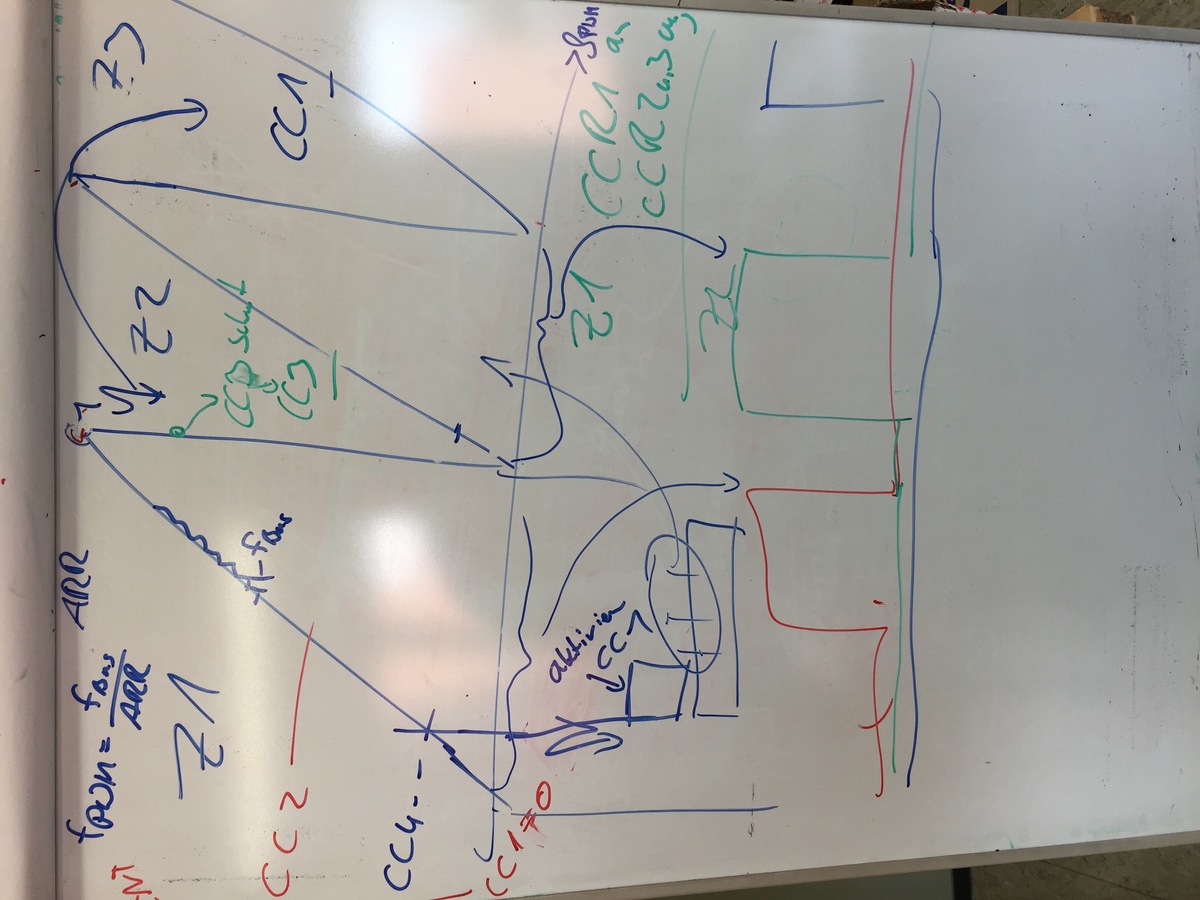

Ich habe mal ein Bild des Counters gemalt um es mir vor Augen zu führen
wie der Controller zählt und arbeitet. Es hapert an der Umsetzung in die
Syntax. Die PWM funktioniert ja auch richtig allerdings soll jeder Kanal
nur einmal eingeschaltet werden dann, ein Interrupt oder so ähnlich (?)
MFG
