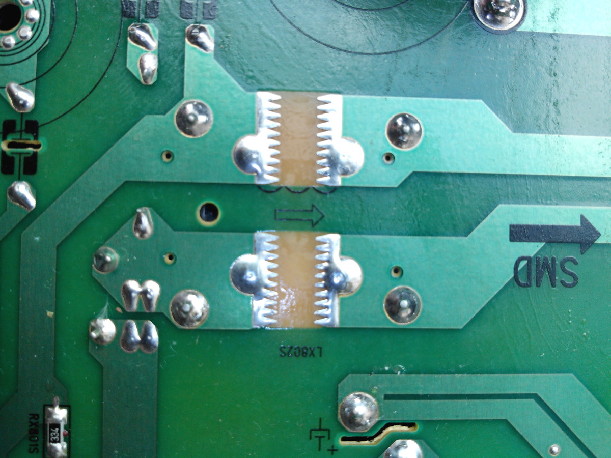

Hallo Forum, auf einer Platine fand ich diese seltsamen Zickzacklinien. Sind unter einer Stromkompensierten Drossel. Wozu mag diese Struktur dienen???

Funkenstrecke. Funkenstrecke, definierte Spitzen.
#4536853
Das sind Elektronen-Sprungrampen mit verschiedenen Schwierigkeitsstufen. Die untere ist leichter. Die obere weitaus schwieriger. Elektronen die es schaffen auf die andere Seite zu kommen dürfen zur ihrer geliebten Masse. Was die Elektronen nicht wissen ist, dass man genau das erreichen wollte. Das machen nämlich nur die, die man nicht im Rest der Schaltung haben will. https://www.youtube.com/watch?v=vfP_65gSSBU Erklärung bei EEV Blog Das Ganze dann aber so durch die Welle zu fahren ist jedoch maximal bescheuert. Gibt nen schönen Zinn-Vulkan mitten im Gerät, wenn da mal nen Funke überspringt.

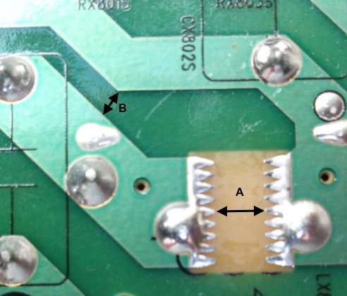

Joe F. schrieb: > Das Ganze dann aber so durch die Welle zu fahren ist jedoch maximal > bescheuert. Da hat es wohl keine saubere Abstimmung zwischen Konstrukteur und Fertigung gegeben. Soetwas soll vorkommen. Und wenn weder FMEA noch Prozessentwicklung das auf dem Schirm haben, geht es eben so zum Kunden. Sehr belustigend finde ich auch die obere Funkenstrecke. Wo wird der Funke wohl überspringen? Lieber bei A oder bei B?
#4537182
Wenns gut lackiert ist, dann dort, wo er soll. Wenn nicht, dass gibt es verbrutzelte Leiterbahn, dann irgendwann Schmurgel, und dann Rappel!

Die "Funkenstrecken" sind parallel zu den Einzelspulen einer Stromkompensierten Drossel!!! Peter Z. schrieb: > Die "Funkenstrecken" sind parallel zu den Einzelspulen einer > Stromkompensierten Drossel!!! Und? Also ich vermute eher einen Trafo mit 2 unterschiedlichen Spannungen. Wie auch immer, der Funke wird sich bei Überspannung den bequemsten Weg auf dem PCB aussuchen. Und der ist meiner Meinung nach in diesem Fall nicht bei der Funkenstrecke... ;-) Joe F. schrieb: > Wo wird der Funke wohl überspringen? > Lieber bei A oder bei B? Joe F. schrieb: > der Funke wird sich bei Überspannung den bequemsten Weg > auf dem PCB aussuchen. > Und der ist meiner Meinung nach in diesem Fall nicht bei der > Funkenstrecke... ;-) Wenn du in der Physikstunde zugehört hättest als es um das Verhalten eines elektrischen Feldes an Kanten und Spitzen ging, statt mit dem Smartfon zu fazebooken...... Oder glaubst du die "Zacken" dienen nur der Optik! Max M. schrieb: > Wenn du in der Physikstunde zugehört hättest als es um das Verhalten > eines elektrischen Feldes an Kanten und Spitzen ging, statt mit dem > Smartfon zu fazebooken...... Ah, ist wieder nach 20 Uhr. Freundlichkeit für heute nicht mehr zu erwarten. Beim elektrischen Feld und der Überschlagsfestigkeit zwischen 2 Leitern spielt sicherlich auch der Abstand der Leiter eine nicht ganz unwesentliche Rolle, gebe ich mal zu bedenken.

Lars B. schrieb: > Youtube-Video "EEVblog #678 - What is a PCB Spark Gap?" > > Erklärung bei EEV Blog Das ist gut und anschaulich erklärt, aber die Stimme ist so nervig. :-/ Ich weiß, dass er dafür nichts kann, aber es stört halt trotzdem irgendwie. Man gewöhnt sich aber auch irgendwann dran. michael_ schrieb: > Aber warum soviel Zacken? > Einer würde doch reichen? Das sieht doch besser aus. :-) Wahrscheinlich geht es um Redundanz. Wenn durch Fertigungsfehler mal eine Zacke nicht ganz spitz ist oder fehlt, hat man immer noch andere, an denen der Funke überspringt, bevor er über den Benutzer springt. Max M. schrieb: > Oder glaubst du die "Zacken" dienen nur der Optik! michael_ schrieb: > Aber warum soviel Zacken? > Einer würde doch reichen? Eine Zacke ist schnell weg, darum mehrere.. Das sind Zebrastreifen für Überspannung... Gibt ein Gefühl der Sicherheit, wenn die Spannung ohne Hinsehen mal abbiegt wie die Fußgänger... Joe F. schrieb: > Ah, ist wieder nach 20 Uhr. Freundlichkeit für heute nicht mehr zu > erwarten. Eigenartig! Freundlichkeit hört ja nicht mit einer bestimmten Uhrzeit auf - sollte man meinen!

Joe F. schrieb: > Sehr belustigend finde ich auch die obere Funkenstrecke. > Wo wird der Funke wohl überspringen? > Lieber bei A oder bei B? Naja die Luftstrecke wird schon erheblich von der Feldgeometrie bestimmt und das führt tatsächlichg dazu das der Funke leichter zwischen zwei Spitzen als zwischen zwei parallelen Kanten das Ufer wechselt.

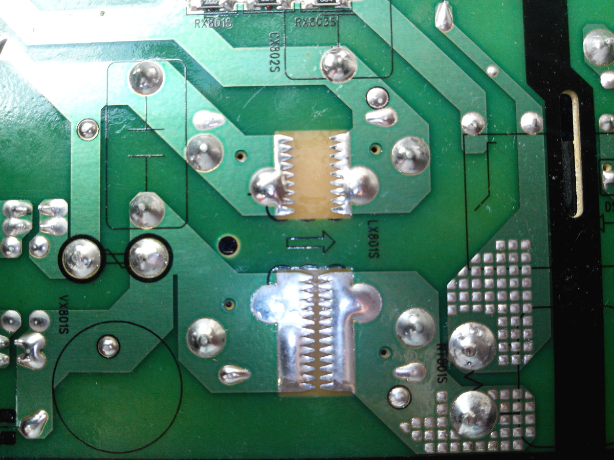

Habe hier noch ein Bild von der selben Platine. Auch hier liegen die vermeintlichen Funkenstrecken parallel zu den Induktivitäten einer Stromkompensierten Drossel am Netzeingang. Die Zündspannung einer solchen Struktur, wenn sie denn eine Funkenstecke ist, wird wohl eher bei weit über 10KV liegen... Blitzschlagschutz??? Was bringt das an dieser Stelle? Antwort schreiben |
