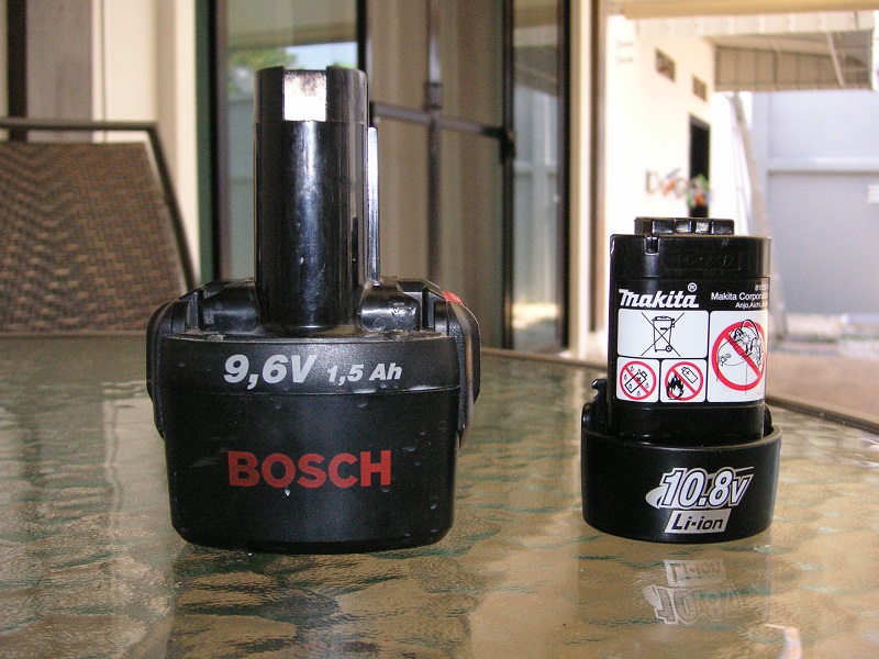

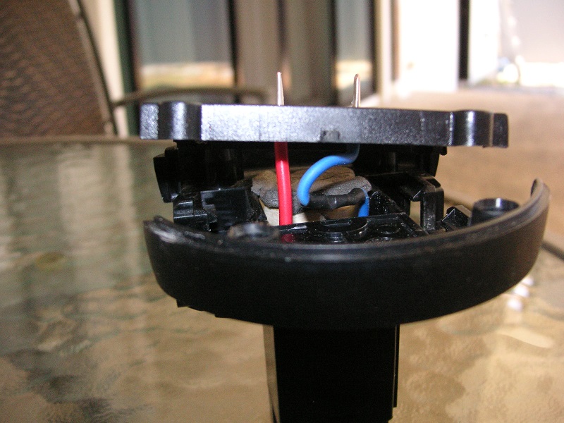

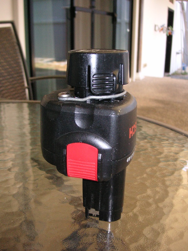

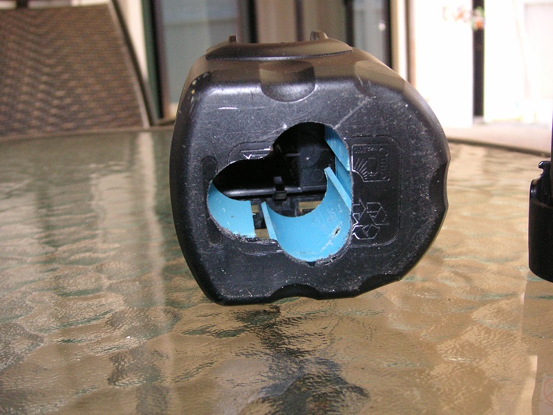

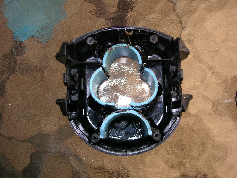

Hallo!
Habe einen 9,6V NiMh Akku auf einen Adapter für einen 10,8V LiIon
umgebaut!
1.)9,6V Akku entleeren,an die Kontakte Kabel anlöten und Stecker im
Gehäuse fixieren.
2.)LiIon Akkuform im Gehäuesboden ausbohren und innen eine gute Führung
einkleben.
3.)2Stk. 4mm Kontakte in Platte befestigen,verlöten und Platte im
Gehäuse fixieren.
4.)Einen Sicherungsbügel montieren.
Gruß wefli

Schöne Präsentation. Daumen
Frage dazu: Wie stellst Du Sicher, dass der LiIon Akku nicht
tiefentladen wird? Bei bestimmungsgemäßem Betrieb wird die
Abschaltung/Deaktivierung durch das betriebene Gerät realisiert.
ichbin
Gast #4540342
Ich weis jetzt nicht bei welcher Spannung der Makita abschaltet.
Du kannst aber pauschal etwa 2,5V/ Zelle, also etwa7,5V als
Abschaltspannung ansetzen. Eher etwas mehr denn unter 3V Zellenspannung
ist den LiIon-Zellen nicht mehr viel Restenergie zu entlocken.
ichbin
Gast #4540348
Nachtrag:
Wie aber willst Du das Abschalten realisieren? Deine Bosch arbeitet bis
sich kein Rad mehr dreht. Und das bedeutet für den Makitaakku eine
Tiefentladung. Bedenke auch, dass Makita, als einziger mir bekannter
Akkuwerkzeughersteller, eine Schutzschaltung in die Akkus einbaut welche
bei massiver Tiefentladung irreversibel abschaltet was bedeutet, dass
der Akku dann mit einem Herstellerladegerät nicht mehr aufgeladen werden
kann.
