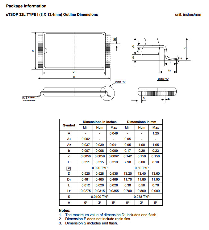

Hallo, hat jemand bereits bei Eagle etwas mit einem sTSOP Gehäuse gemacht, gibt es da lbr`s wo man zumindest das Package übernehmen kann? Geht um: AS6C4008A-55STIN 4 Mbit SRAM Grüße Axel

http://www.alliancememory.com/pdf/AS6C4008A.pdf Auf Seite 11 steht alles Nötige.
#4538222
Genau, zoom mal rein und sag mir wie was beziffert ist ;-)
#4538228
Hilft das hier?
#4538245
Das ist besser, hatte ich auch eben gefunden.
#4538433
bleibt noch die Frage von wo nach wo das gerundet ist. Ist das Bauteil ursprünglich in mm oder inch entworfen worden?? VG Axel
#4538442
metrisch
#4538452
OK, danke. Ist für mich nicht ersichtlich. Und wird bei den Rundungsfehlern sicherlich kritisch. VG Axel Antwort schreibenBitte melde dich an, um einen Beitrag zu schreiben. |
