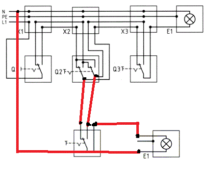

Wie im Titel schon genannt, ist es möglich, bei einer
Wechsel-Kreuz-Wechsel-Schaltung die Phase am Kreuzschalter abzugreifen?
Problem ist, das mir eine Ader für einen weiteren Wechselschalter fehlt
(Phase). Der geschaltete Draht ist vorhanden. DIesen habe ich auf den
Wechselschalter (rote Makierung) gesetzt. Somit habe ich erst einmal die
Möglichkeit, den Wechselschalter überhaupt zu nutzen. Jetzt gibt es aber
min. eine Schaltstellung, bei der ich über die Schaltung den
Wechselschalter mit ausschalte. Dann wenn am ersten Glied der WKW
Schaltung ich umschalte.
Auf einen der beiden Schaltdrähte ist aber immer Phase. Kann ich diese
irgendwie zusammenfügen? Möglichst klein.

Hallo, es handelt sich um eine Kreuzschaltung.
Abgreifen möchte ich am Kreuzschalter, denn daneben befindet sich ein
Wechselschalter, der lediglich eine 20W Halogenlampen über eine
Steckdose schaltet.
Zum Kreuzschalter sind 4 Leitungen verlegt. Das funktioniert soweit
auch. Am Wechselschalter habe ich nur den Schaltdraht zur Steckdose. Nur
fehlt mir die Phase. Nun war meine Überlegung, etwas einfaches dort
einzubauen. Bei dem ich die Phase von dem 1. oder 2. Schaltdraht neme.
Jedoch dürfen die Leiter nicht kurzgeschlossen werden. Im DC Netz hätte
man zB Dioden einsetzen können, die in "Flussrichtung" zum
Wechselschalter platziert werden, sodass eine Strom nicht zuruckfliessen
kann

Hier nochmal eine schnelle Laienhafte Zeichnung.
Die Kreuzschaltung (2 Wechsler + Kreuz) ist soweit korrekt aufgebaut.
Problem ist aber nach wie vor, dass ich in einer Doppeldose keine
Dauerphase mehr habe. Wollte nun die 2 Correspondierenden (rote Leitung
vom Kreuzschalter) dazu nutzen.
Jedoch geht das so nicht, wenn ich in der Kreuzschaltung irgendwo etwas
betätige. Ich habe einen Wechsler für die 2. Lampe verbaut. Kann ich das
ganze nun irgendwie doch zum Laufen bekommen ohne Relais?
Gast #4561632
Als Edit:
In der Doppelten Dose ist eine 5 Adrige Leitung hineingezogen. 4 Adern
sind hierfür bereits für den Kreuzschalter belegt. Die 5 Ader ist der
Schaltdraht für die Steckdose.
Nun fehlt mir für den Wechselschalter dort (bezieht sich nicht auf die
Kreuzschaltung) eine Dauerphase. Zur Verfügung stehen mir aber nur die
2. Correspondierenden vom Wechselschalter. Die Jenach Stellung
abwechselnd die Phase bereitstellen.
Nicht Funktionsfähige Lösung:
Nun könnte man hingehen, und mit einem Relais (1x Wechslerkontakt)
hingehen, und den 1. Correspondierenden auf A1 legen. Auf A2 würde der N
kommen. Die Lösung funktioniert aus diese Grund schon einmal nicht, ein
N ist nicht vorhanden.
Wenn am Correspondierenden nun die Phase anliegt, schaltet das Relais
und der am Schließerkontakt des Relais wird die Phase an COM
weitergelegt. Sollte am 1. Corresspondierenden keine Phase anliegt, so
liegt diese auf dem 2. Correspondierenden. Das Relais wird nicht
angezogen und vom Öffnerkontakt, an dem der 2. Correspondierende liegt
nun die 2. Phase am COM.
Aber wie gesagt, das ist nicht realisierbar, da mir N fehlt.
Ich brauche eine einfache ODER-Schaltung. Wenn 1C aktiv, dann gebe Phase
auf den Wechsler, oder wenn 2C aktiv, dann gebe Phase auf dem Wechsler.
Das Problem hier ist, ich kann die beiden Correspondierenden nicht
zusammenschalten, da ansonsten die Kreuzschaltung nicht funktioniert.
Gast #4561655
> betätige.
Im Bezug auf deine Zeichnung.
Das Problem wirst du nicht ganz weg bekommen, es bessert sich aber wenn
du vom Kreuzschalter die ankommenden anstatt der weggehenden Leitungen
nimmst.

Gast #4561662
Dann wäre die Fehlerrate bei 33% anstatt 66%? Habe mir das ganze noch
einmal genau angeschaut, finde keine Lösung, die bestehenden Schalter so
weiter zu benutzen.
Nun werde ich doch Tasterschaltung für die Kreuzschaltung nutzen und ein
Stromstoßrelais.
Leider komme ich heute an keinen Taster (Gira) mehr ran. Was passiert
mit dem Stromstoßrelais (Eltako), wenn es dauerhaft Spannung erhält an
A1? Schaltet es nur bei einem positiven Flankenwechsel? Wenn ja, dann
bau ich das gleich erst einmal so um mit dem Schaltern und der der Info,
Schalter einmal an und dann wieder aussschalten. Taster tausche ich dann
morgen aus
Gast #4561675
Wo ist die Steckdose? Direkt beim Kreuzschalter? Dann hast du doch den N
da irgendwie liegen (und hoffentlich auch PE).
Kannst du die Steckdose mal Einzeichen
