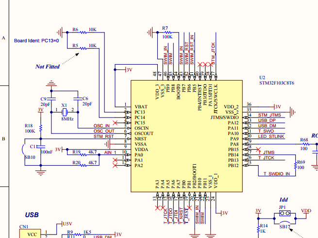

Ich habe mal einen Ausschnitt aus dem Schaltplan angehängt. Dort ist ja
zu erkennen, dass VDD_1 und VDD_2 mit 3V verbunden sind. Also passt das.
VDD ist doch die Versorgungsspannung??? Also kommen von meinem USB 5 V
die herunter geregelt werden, damit ich meinen µC mit 3 V versorgen
kann?
Und woher weiß ich dann, dass ich an den GPIOS ebenfalls 3 V ausgeben
kann?
Gast #4538939
Schau mal hinter dem 3V Regler. Da ist eine Schutzdiode, falls du
versehentlich mal extern 3V einspeist. Diese Diode zieht die geregelten
3V auf die von dir gemessenen 2,xx V runter.
Jep. Die gemessenen 2.96V sind 3V. Innerhalb der Toleranz von
Spannungsregler bzw. Meßgerät.
> kann?
Nicht kann. Auf dem Dicovery-Board sitzt ein 3V Spannungsregler mit
dem der µC versorgt wird. Warum du ausgerechnet diesen Teil des
Schaltplans oben weggeschnippelt hast, ist mir allerdings ein Rätsel...
> kann?
Wie soll der µC eine höhere Spannung an einem GPIO ausgeben als die
Spannung, mit der er (und damit der GPIO-Ausgangstreiber) versorgt wird?

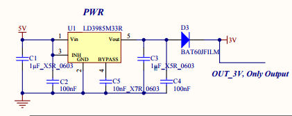

Habe nun noch den Schaltungsteil mit dem Spannungsregler angehängt. Dazu
hätte ich auch noch ein paar Fragen.
1) Für was steht PWR?
2) Aus welchem Grund versorgt man das Board mit 3 V, wenn der
Spannungsregler am Ausgang 3,3V liefert??? Die restlichen 0,3 V fallen
dann über der Diode D3 ab? Aber welcher Vorteil ergibt sich daraus?
Gast #4539095
Ich vermute mal Power
Die Diode entkoppelt 3V vom Regler D1.
Stell dir vor, das Discoboard ist nur ein Subsytem eines grösseren
System und das hat bereits eine eigene 3V3 Speisung. Diese kannst du
dann direkt an die 3V Pins des Discobaords anschliessen.
