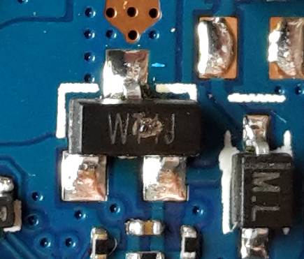

Ich bräcuhte eure Hilfe bei der Identifikation eines Bauteils.
Beim Tausch einer defekten MicroUSB Buchse eines Tablets habe ich durch
Zufall festgestellt, dass beim Laden eine Diode recht warm wird.
Ungefähr 60-65°C, da man gerade noch hinfassen kann.

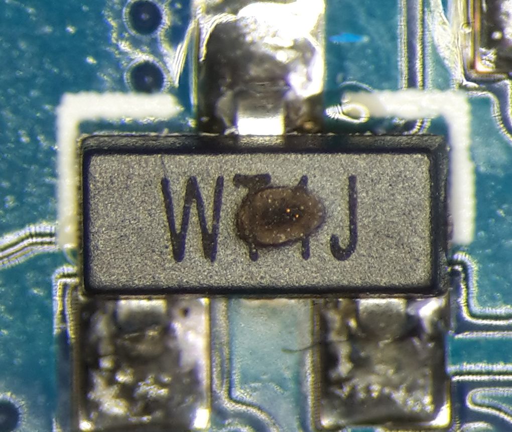

Bei genauerer Betrachtung fiel mir dann auf, dass ein Bauteil im SOT23
Gehäuse eine Brandstelle hat. Ich meine "WT1J" entziffern zu könenn.
Dieses würde ich gerne ersetzen, konnte bisher aber nicht herausfinden
was es ist.

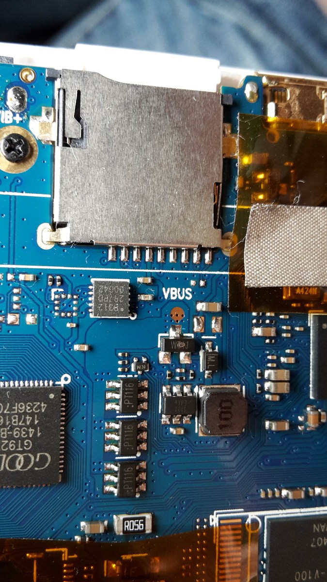

Da es nur beim Laden warm wurde, tippe ich darauf, dass es sich um einen
Laderegler handelt (Aufrdruck "3131", auch wegen der 10u Drossel). Ich
konnte aber keinen Schaltregler oder ähnliches mit "3131" finden, um
damit auf die Funktion des Bauteils im SOT23 Gehäuse zu finden.
Anbei 2 Abbildungen, einmal das Bauteil im Detail, dann noch ein
Übersichtsbild.
Grüße
Ben

Zur Bezeichnung: WT1J .. könnte natürlich auch WT4J heißen und ein
Längsregler sein. Ich werde mal die Pegel in diversen Betriebszuständen
ansehen (Laden / Akku Betrieb)
WD3131: Der Regler könnte passen. Im Datenblatt bin ich über den
angedachten Zweck gestolpter: LED Driver. Vielleicht ist der Regler auch
für die Hintergrundbeleuchtung zuständig.
Ich werde mal versuchen, dass Messtechnisch zu verifizieren. Wenn man
die Helligkeit verändert, sollte sich ein anderes PWM Verhältnis am
Enable Pin einstellen. Ich halte euch auf dem laufenden.

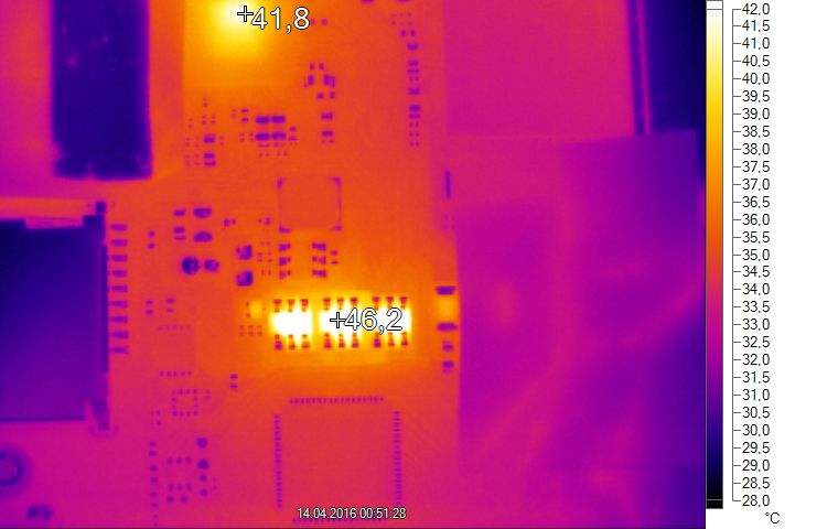

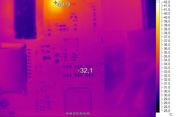

Bei einer heutigen Thermografie des Tablets konnte ich die heiße Stelle
nicht mehr reproduzieren. Einzig die Bauteile mit dem Marking "PT116" ,
bei der Google mir "Charging IC" vorschlägt, aber keine Datenblätter
findet, werden beim Anschluss von 5V über den MikroUSB Stecker moderat
warm.
Beim vermeintlichen Regler "3131" konnte ich bei keinem Betriebszustand
eine Funktion (also schalten) verzeichnen, weder im Akkubetrieb, noch
beim Laden. Gemessen über der Spule, noch am Enable Pin für den PWM
Betrieb.
Der Baustein WT1J oder WT4J hat im Akkubetrieb zwischen jedem Pin nur
einen Spannungsabfall von ~3mV, egal in welcher Polarität, gemessen im
DC Bereich, also mit einem Multimeter. Mit einem Skope konnte ich auch
keine Aktivität feststellen.
Anbei noch die eine Aufnahme der Bezeichnung unter dem Mikroskop und die
Aufnahmen mit der Wärmebildkamera. Es könnte immer noch beides, WT1J
oder WT4J heißen.
