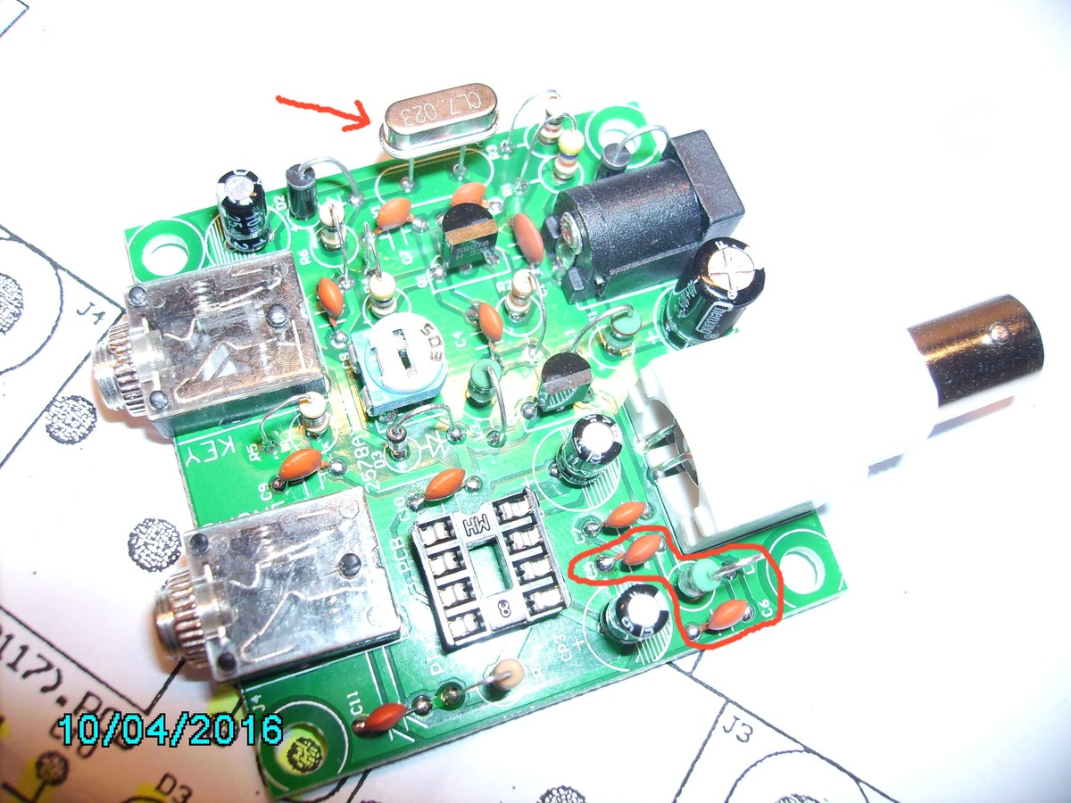

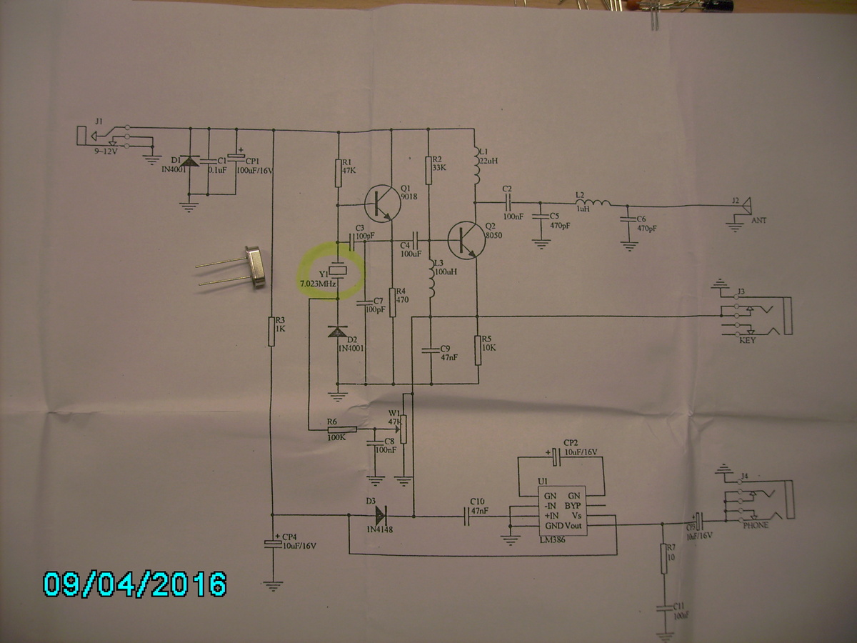

Hallo Forum,
ich habe gerade angefangen einen QRP Transceiver Bausatz
zusammenzubauen, leider ist mir das 40m Band (noch) verschlossen.
Die Schaltung enthält einen 7.023 MHz Quarz, meine Frage: wäre es genug,
den Quarz zu tauschen, um die Frequenz zB. ins 80m Band zu verschieben?
Wäre es dann evtl. sinnvoll den Quarz in einen Sockel zu setzen, um so
die Frequenz beliebig zu ändern?
Oder müsste man die Schaltung da auch noch an anderer Stelle ändern? Ich
denke da zB an die Induktivitäten L1 und L2.
Freue mich auf Antworten.
Grüße,
Andario
(DO2ASH)
#4539647
Hallo
L1 kann ich nicht als resonant erkennen, sie steht jedoch möglicherweise
im Zusammenhang mit der Frequenz. Also solltest Du entsprechend
vergrößern.
Lieber zu groß als zu klein.
L2 ist Bestandteil eines resonanten sogenannten Pi oder es gibt noch
andere Bezeichnungen, Filter.
Der gesamte Filter muss der neuen Frequenz bzw. dem neuen Band angepasst
werden, das sind 3 Bauteile, am besten abstimmbar.
Das mit den Quarzen und stecken kannst Du vergessen, da bräuchtest viel
zu viele und die sind auch viel zu teuer, bzw. das passt nicht ins sonst
billige Konzept.
Ansonsten ist mir der Schaltplan nicht so zugänglich, ich meine viel
Arbeit wenig Leistung.
MfG
Matthias
OP #4539657
Hallo Bernd,
vielen Dank für die Infos!
Das war im Prinzip genau das, was ich hören wollte!
Den Quarz habe ich vorsorglich schon mal "hochbeinig" angelötet, und an
den TP komme ich gut ran, um den noch zu ändern.
Das PDF werde ich mir morgen mal zu Gemüte führen.
Ich werde weiter berichten, wie das ganze so funktioniert.
73!
Grüße,
Andario

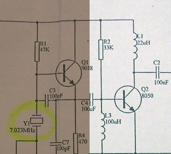

#4543767
Ähm, vlt. steh ich grad aufm Schlauch.
Kann mir mal einer erklären, wie das Ding schwingen kann?
- Der Quartz ist doch einseitig offen (100k) und D2 sperrt.
- C4 mit 100u kommt mir komisch vor.
- Die Basis von Q2 liegt über R3, L3 und D3 an 12V.
Ziemlich tricky das ganze...
Moderator Persönliche Seite #4543834
Nein, D2 wirkt als Kapazitätsdiode.  Da eine 1N400x einen ziemlich
großen Chip hat, dürfte ihre Sperrschichtkapazität einigermaßen hoch
sein (schätzungsweise um die 20 pF bei kleinen Spannungen).
Besser vom Abstimmbereich wäre allerdings eine dedizierte Kap-Diode,
deren U-nach-C-Kurve ist in der Regel steiler.
Nein, die hängt letztlich an GND, wenn die Taste gedrückt ist (über
D3).  Klassische Class-C-Endstufe.
Der LM386 scheint nur als Mithörton zu funktionieren.
#4543949
Hallo Gu. F.
Unterschiedliche Dioden als Varicap:
http://www.hanssummers.com/varicap/varicapdiode.html
LEDs as varicaps:
http://www.hanssummers.com/varicap/varicapled.html
Die Bezeichnung ist sicher falsch. Typischerweise findet man Werte von
82pF bis 470pF. Ich könnte wetten, dass es mit 100nF auch noch
funktioniert. Einen Elko würde ich jedoch nicht empfehlen, da sich beim
Tasten die Polarität ändert.
Empfang:
Falls der Oszillator schwingt, schaltet Q2 bei jedem Maximum an der
Basis durch (Schaltmischer). Der Strom fließt dabei über L1 und Q2 und
lädt den C9 fast auf Betriebsspannung auf. Der Ruhestrom des LM386
fließt durch R3, was einen Spannungsabfall bewirkt -> D3 sperrt.
Senden:
Der Emitter von Q2 und L3 werden nach GND gezogen, wodurch Q2 das
Oszillatorsignal verstärkt. Gleichzeitig wird die Kathode der Diode nach
GND gezogen, was die Betriebsspannung des LM386 auf 0,7V absenkt. An
anderer Stelle wird sie als "muting diode" bezeichnet.
Schaltungsvorschläge für Muting und Mithörton:
http://la3za.blogspot.de/2003/04/using-pin-7-of-lm386-to-reduce-bci-and.html
