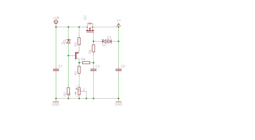

Hallo Gemeinde,
ich habe mehrere Spannungsstabilisierungen mit Mosfets im Einsatz(siehe
Anhang).
Diese funktionieren ganz gut, jedoch nur, wenn die Last im
Einschaltmoment schon angeschlossen ist. Wenn ich die Last später
zuschalte, raucht mir sporadisch der Mosfet ab, im Kurzschlussfall
sowieso. Ich habe dann die volle Eingangsspannung am Ausgang.
Ich habe schon versucht, den Strom mit einen Shunt plus NPN Transistor
zu begrenzen. Das klappt aber nicht immer, ist wohl zu langsam. Die
Zenerdioden am Gate sind im Mosfet integriert, ich habe testweise auch
schon externe zusätzlich angeschlossen, ohne Erfolg.
Benutzt wird die Schaltung für Spannungen zwischen 150V- 400V. Die
Bauteilewerte habe ich bewusst nicht in den Schaltplan gezeichnet, da
ich mehrere dieser Stabilisierungen für unterschiedliche Spannungen
nutze.
Das Problem besteht bei allen. Hat jemand einen Tip für mich wo ich
ansetzen soll? Das Ganze soll so simpel wie möglich bleiben.
Grüße
Thomas
OP #4539773
Ja, die Leistung die der Mosfet verbrät ist eher gering, die
Ausgangsströme betragen nur einige mA, Mosfets sind alles TO247-Typen da
diese Gehäuseform den geringsten Wärmewiderstand hat. In einer Schaltung
z.B sitzt ein STW13N60, Spannung über dem Mosfet beträgt 70V bei 100mA.
Das macht gerade mal 7W Verlustleistung. Bei den anderen Schaltungen ist
die Verlustleistung teilweise noch geringer. Aber schon beim Anklemmen
eines noch ungeladenen Kondensators kann der Fet abrauchen, passiert
aber nur sporadisch. Bin etwas ratlos, mit permanent angeschlossener
Last passiert nix, einige arbeiten schon seit Jahren problemlos.

OP #4539790
Alle verwendeten Mosfets vertragen 600V, am Eingang liegen maximal 470V
im Leerlauf. Auch ist ein Widerstand parallel zum Ausgang vorhanden,
habe ich leider nicht im Plan eingezeichnet. Der bildet eine kleine
Mindestlast und entläd mir die Kondensatoren beim Abschalten.
Ugs beim einschalten habe ich noch nicht gemessen.
Wie gesagt funktioniert die Schaltung problemlos, wenn sie mit Last
eingeschaltet wird.
Gast #4539792
>Ich denke das Problem liegt an überschrittener Ugs,
Ist halt auch die empfindlichste Stelle.
Hast Du wegen der hohen Spannung und Einschaltvorgängen eine hohes
dI/dt, dann hast Du selbst an wenigen mm Leitung aufgrund der
Leitungsinduktivität schnell Spannungsspitzen.
Vielleicht ist die Anbindung der Dioden zu schlecht.
Dann hilft ein C ganz ganz kurz angebunden zwischen GS
OP #4539798
Das habe ich mir auch schon gedacht, dass die Dioden zu langsam
ansprechen. Die Leitungen sind auch eher lang, da ich am testen bin ist
das im Moment ein Drahtigel. Werde das mal probieren, und einen kleinen
C direkt am Mosfet zwischen GS zu schalten. Wie gesagt, auch eine
Strombegrenzung mit Shunt und Transistor der mir das Gate Richtung S
zieht hat keine Besserung gebracht, obwohl der Strom mit einer rein
ohmschen Last wie gewollt begrenzt wurde.
Gast #4539801
Es ist eine ganz blöde Idee, eine Schaltung, die offensichtlich ein
Dimensionierungsproblem hat, hier absichtlich ohne Dimensionierung zu
zeigen.
Eine Möglichkeit ist C2. Der hält das Gate fest. Wenn du am Ausgang eine
Last anklemmst springt die Ausgangsspannung nach unten und damit steigt
die Ugs sprunghaft an, und über den wohl möglicherweise zu niederohmigen
R6 werden dann die Gate-Schutzdioden und das Gate zerschossen.
Eine andere Möglichkeit ist die Gate-Drain-Kapazität des Mosfet. Wenn an
den lastlosen Source-Folger eine Last angeklemmt wird, springt im ersten
Moment die Sourcespannung nach unten, die Gate-Drain-Kapazität muss mit
diesem Sprung umgeladen werden, der Umladestrom dazu fließt durch die
nun ungeschützten Gate-Schutzdioden...
#4539809
Habe es jetzt nicht simuliert, aber: MMn liegt beim Einschalten der
Punkt C2, R4, R6 kurzzeitig auf Massepotenzial, somit sind die Dioden
nicht wirksam. Je nach Größe von C2 könnte da ein kleinerer Wert Abhilfe
schaffen.

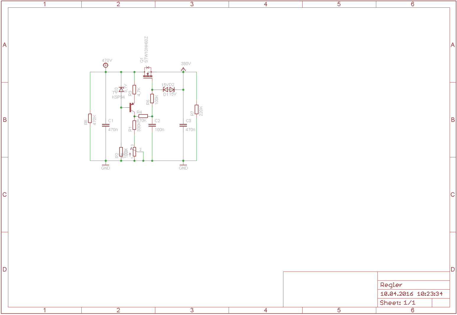

OP #4539810
> zeigen.
Ich habe die Bauteilewerte nicht genannt, da ich diese Schaltung
mehrmals für verschiedene Spannungen nutze, jeweils mit anderen Werten.
Das Problem haben jedoch alle Schaltungen. Im aktuellen Beispiel hat der
Vorwiderstand des Gate 100Kohm, die Z-Dioden 15V. Am Gate liegen ca.
380V, schlimmstenfalls fliesen durch die Dioden nicht ganz 4mA. Die
sollten es also überleben.
Gast #4539855
Thomas K. schrieb:
> Hier nochmal ein Beispiel mit Bauteilewerten...
Geht doch. Und nun kann man sehen, dass man die Schaltung bezüglich des
Problems auf den Mosfet mit Gateschutzdioden, C3 und R7 reduzieren kann.
Alles andere ist wegen R6=100k irrelevant. Hier nochmal mein Hinweis auf
die Cgd, siehe oben.
OP #4539885
Ja, das kann ich ja nicht ändern, nur duch die Wahl eines anderen Mosfet
vielleicht. Oder gibt's da ne Möglichkeit da einen Schutz (Diode oder
wie auch immer) einzufügen? Alle Bauteile haben überlebt, nur der Mosfet
wird komplett leitend.

Gast #4540127
dein FET verträgt eine Avalanche-Energie von 0,3J. Ähnlich groß darf
also auch die Energie werden, die beim schnellen Aufladen einer
Lastkapazität verheizt wird.
Bei 380V bedeutet das, dass die Eingangskapazität deiner Last unter 5µF
sein muss (sogar noch weniger, weil der Transistor ja aus 470V und nicht
aus 380V läuft.) Ist das der Fall?
Thomas K. schrieb:
> Im testaufbau ist ja vieles mit diesen billig-Krokoklemmen-Kabeln
> verdrahtet. ich denke, sooo hohe Ströme kommen da garnicht zustande ???
Dann dauert das Aufladen zwar etwas länger, die Energie für den FET wird
dadruch aber nicht geringer.
OP #4540171
Ja, dem ist so. Das Anklemmen eines guten Folien-C mit 3,3µ reicht unter
anderem schon aus um den Fet zu grillen.
Eine spontan angeklemmte rein ohmsche Last von 1Kohm(fast 400mA) steckt
er dagegen problemlos weg.
Gast #4540468
also: bei einigen µF brennt der FET durch, und du erwartest es auch so.
bei 1kOhm macht er keine Probleme.
Und wie sieht jetzt die Last aus, die ihn ab und zu zum Durchbrennen
bringt, und bei der du das nicht erwartet hättest?
Ein Widerstand zwischen Source und Ausgang würde bei externen
Zenderdioden von Gate zu Ausgang ebenfalls als zuverlässige
Strombegrenzung wirken, weil der Spannungsabfall am Widerstand die 15V
der Zenerdiode auffrisst. Die Charakteristik der Spannungsquelle wird
dadurch natürlich etwas weicher, aber bei 380V sind ja vielleicht ein
paar V mehr oder weniger auch nicht zu dramatisch.
